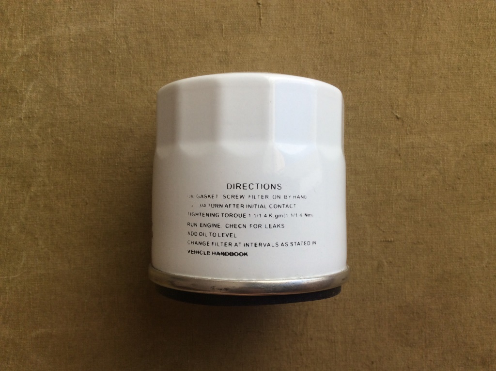

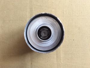

Все таки склоняюсь к мысли, что это подделка
Ещё обнаружил, что на упаковке слово с ошибкой написано "FOR RE TALLER USE". Орфографически правильно "FOR RETAILER USE" (для розничной торговли). Также на корпусе пробелы между словами имеют разные размеры, но об этом писал в обзоре. Ещё в глаза бросается орфографическая ошибка в инструкции на корпусе фильтра. В пункте №3 сказано "...TO OWNER' SMANUAL...", а должно быть "... TO OWNER'S MANUAL..."

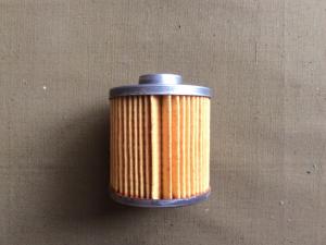

На Драйве2 один чел пилил пользованный 15208-65F0B, который ставят на H4M на ВАЗе https://www.drive2.ru/l/473200118854582955/
Тоже Махле.

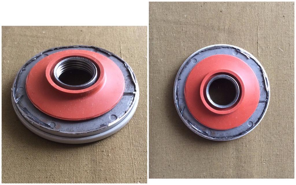

Фильтр на драйве выполнен в старых традициях. Сам таким долго пользовался, пока не попался фильтр как у @nizh2, который скорее всего подделка. Где-то здесь на форуме, года три назад, тоже отчёт писал. После этого случая OEM Nissan фильтры не пользую.

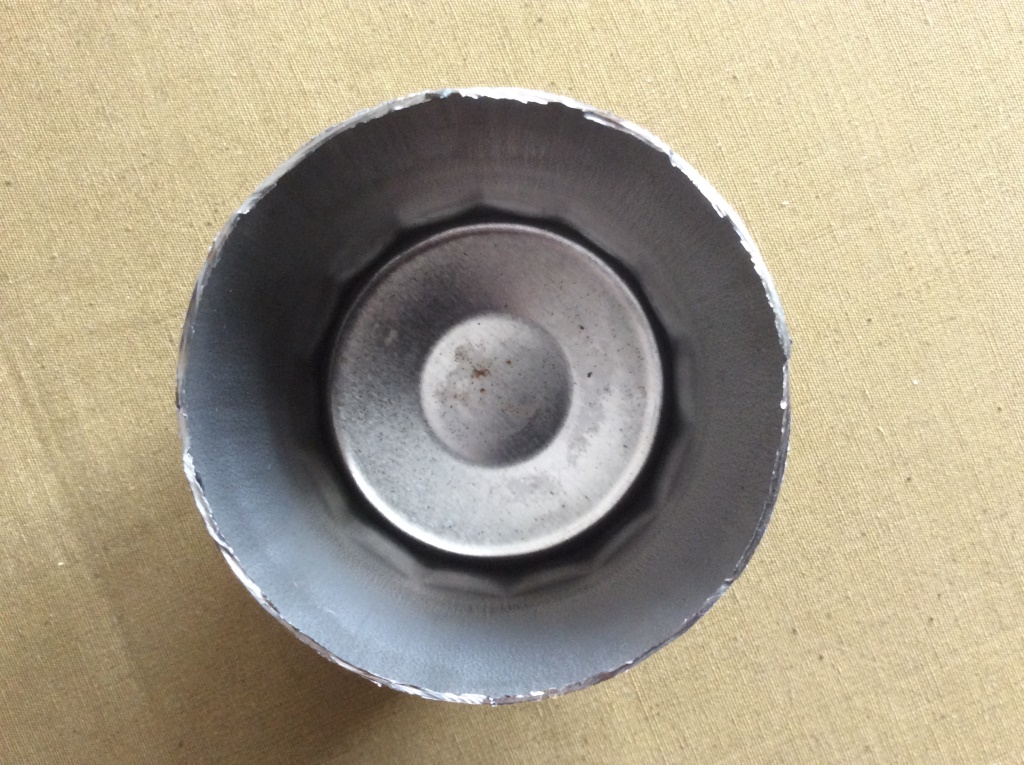

Кстати определить подделку не так уж и сложно. При покупке загляните в дырку фильтра. Если увидите,что перепускной клапан находится около середины стакана, то откажитесь от покупки. У нормального фильтра перепускной клапан находится ближе к дальней стенке. Тоже уже писал об этом года три назад.

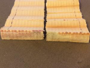

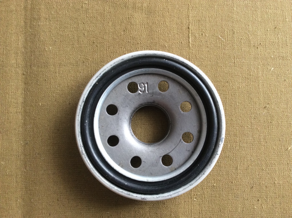

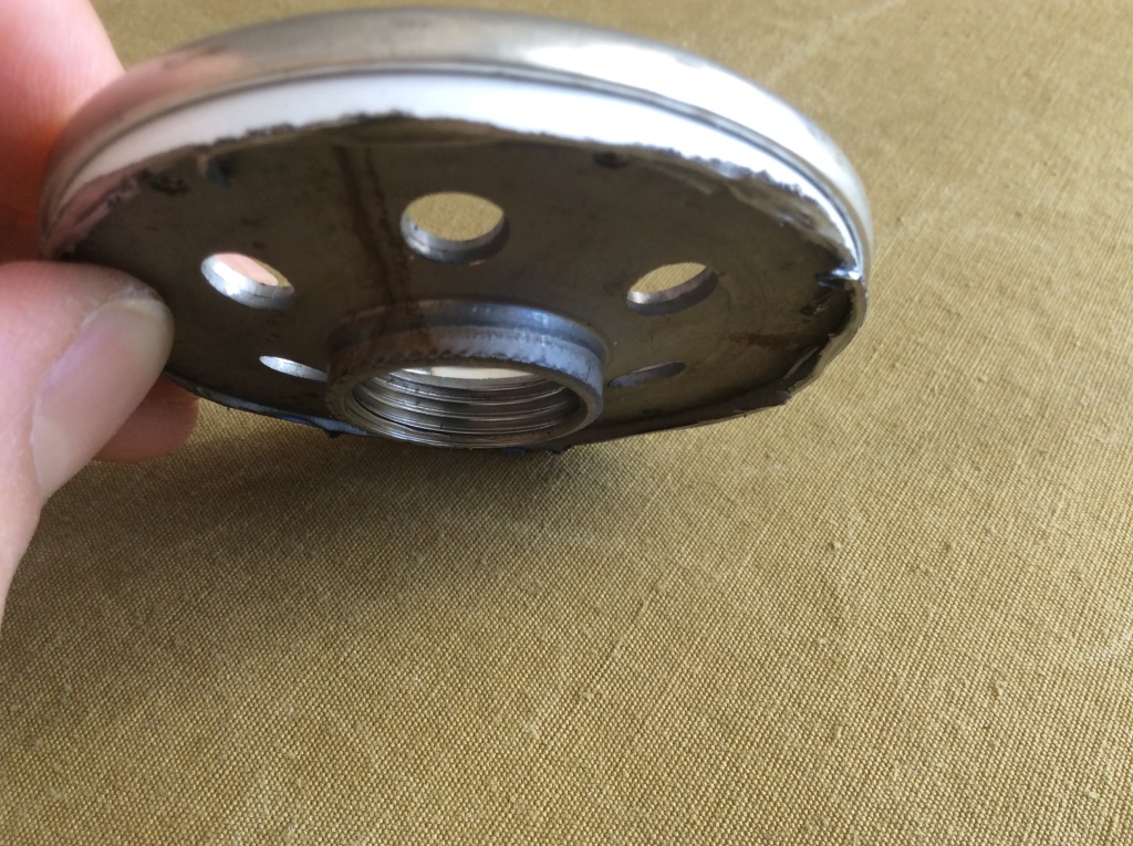

Окончательно сомнения по поводу того, что у меня подделка развеялись, когда обнаружился распил действительно оригинального фильтра 15208-9F60A
Если на фильтрах одинаковая маркировка 15208-9F60A, то следует ли из этого, что они сделаны на одном заводе и должны быть одинаковы?
Если на них одинаковая маркировка, страна изготовления одна и та же, внешне они полностью одинаковы, то и внутри они, скорее всего, должны быть одинаковы. На одном заводе делать несколько производственных линий, чтобы выпускать один фильтр - это неразумно.
