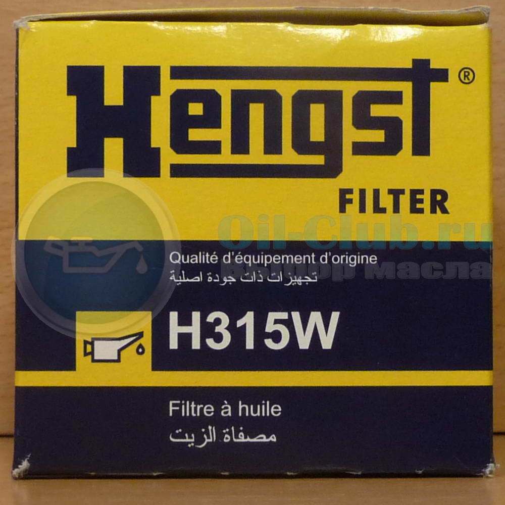

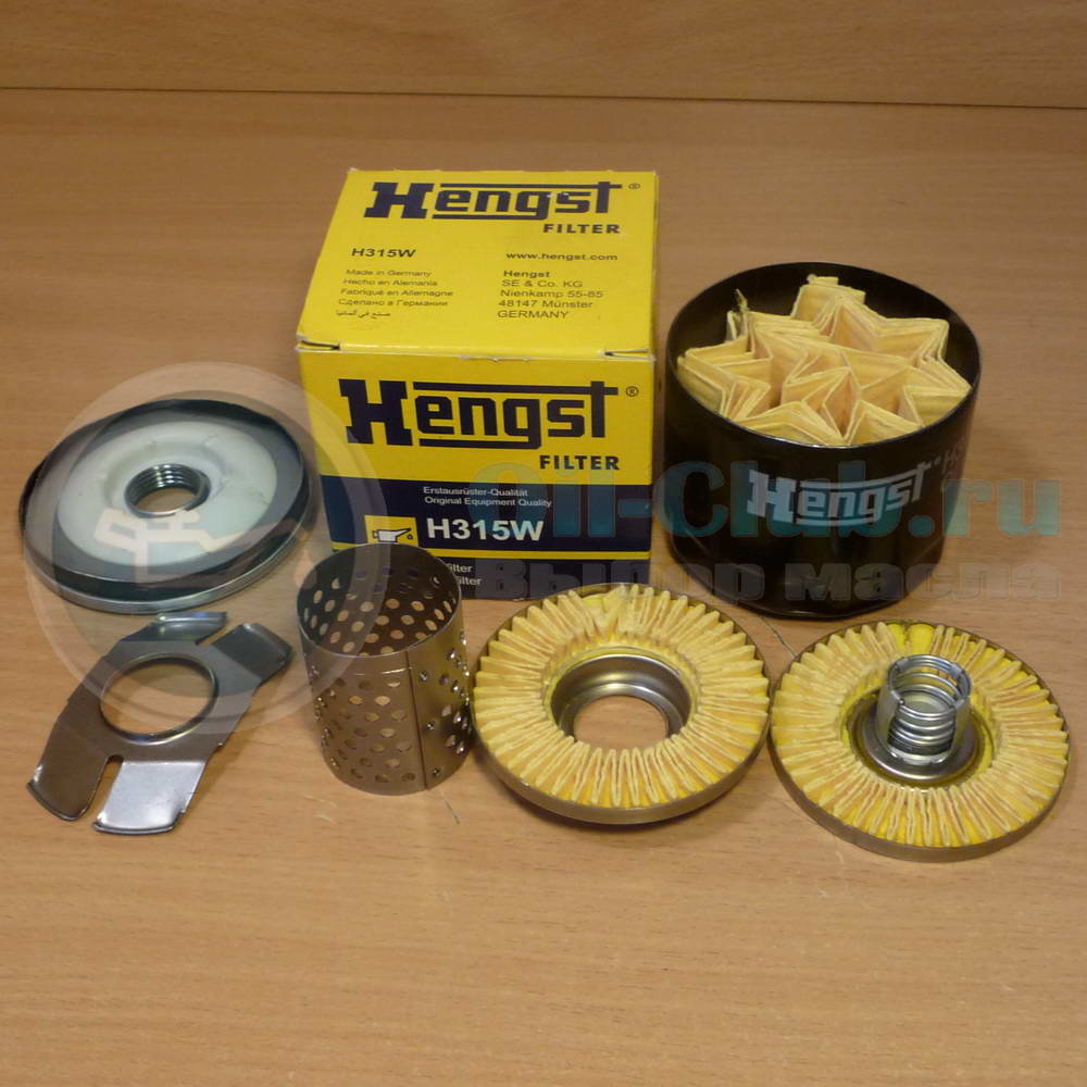

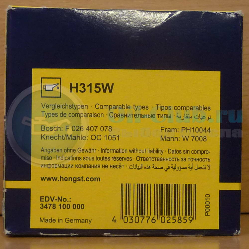

Фильтр в коробке желто синих тонов, вся информация имеется, номер , аналоги, место производства, даже есть надписи на русском языке.
P1260133.thumb.JPG.8ef4c62c9f3c88acdb0a689d3516bbcd.JPGP1260134.thumb.JPG.aca74de0d0bafdbd96c4b56188dd8c0b.JPGP1260135.thumb.JPG.f0272b93513397b59f85f6560d32a75d.JPGP1260136.thumb.JPG.4cc3c21625c36af67577bc7471813105.JPGP1260137.thumb.JPG.5522c9e085eef52d0322b5414d496b87.JPGP1260138.thumb.JPG.2f2f9d65a0a3e2f4f6acf11f67262651.JPG

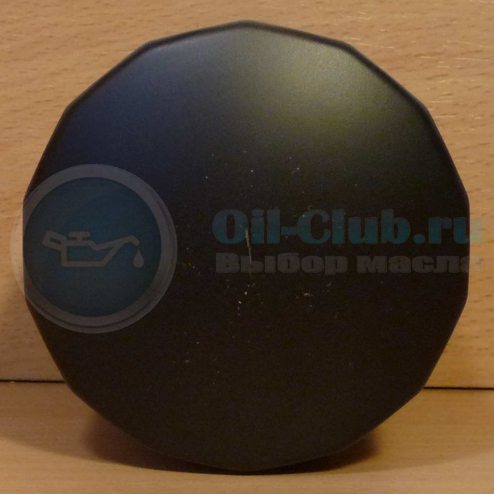

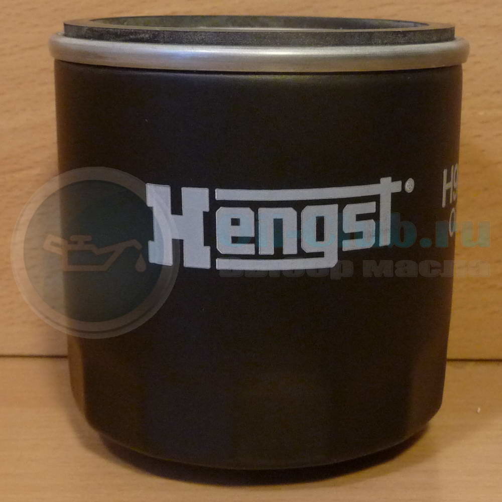

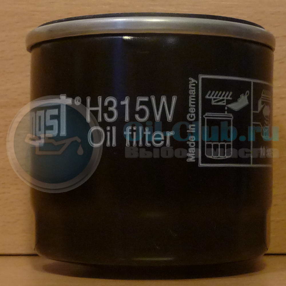

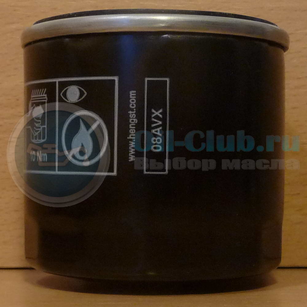

Фильтр в черном цвете, принт не четкий, но равномерно нанесен, есть пиктограммы, номер, марка, и заветная надпись made in germany, что не позволяет нам усомниться в происхождении фильтра.
P1260139.thumb.JPG.22304358ffc99dc93f26ae7c6de06a36.JPGP1260140.thumb.JPG.f551f04a91264249b5d047421a5ef302.JPGP1260141.thumb.JPG.466ceb7f9b49d76967859ccdfe347cb0.JPGP1260142.thumb.JPG.2b31dc97173308eb12f3b7cfed24eb67.JPGP1260143.thumb.JPG.23d39b6e4ef166869d8910f221a1bfa5.JPG

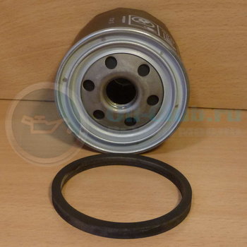

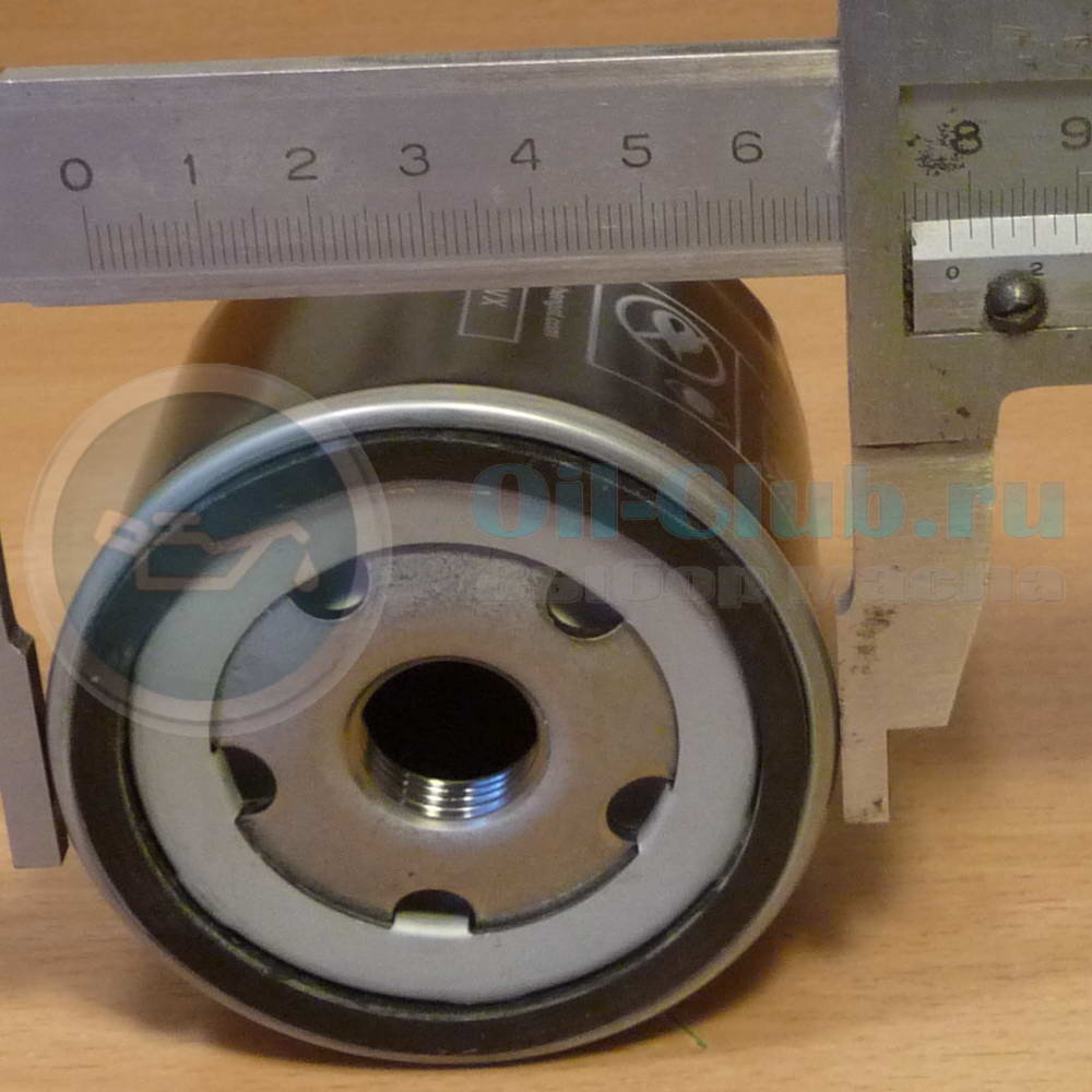

Фильтр очень напоминает MANN, впрочем  сомневаться не приходится, это он и есть, только с другими надписями.

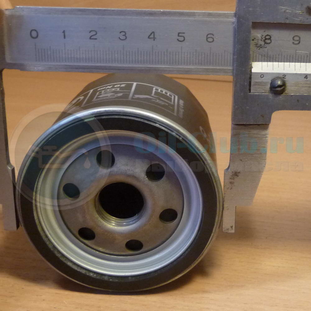

Те же полукруглые входные отверстия , прокладка квадратного сечения средняя по жесткости, мягкости, на крышке имеются технологические распорки для предотвращения выпадывания прокладки.
Резьба нарезана хорошо, но с крупинками, в небольшом количестве.

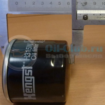

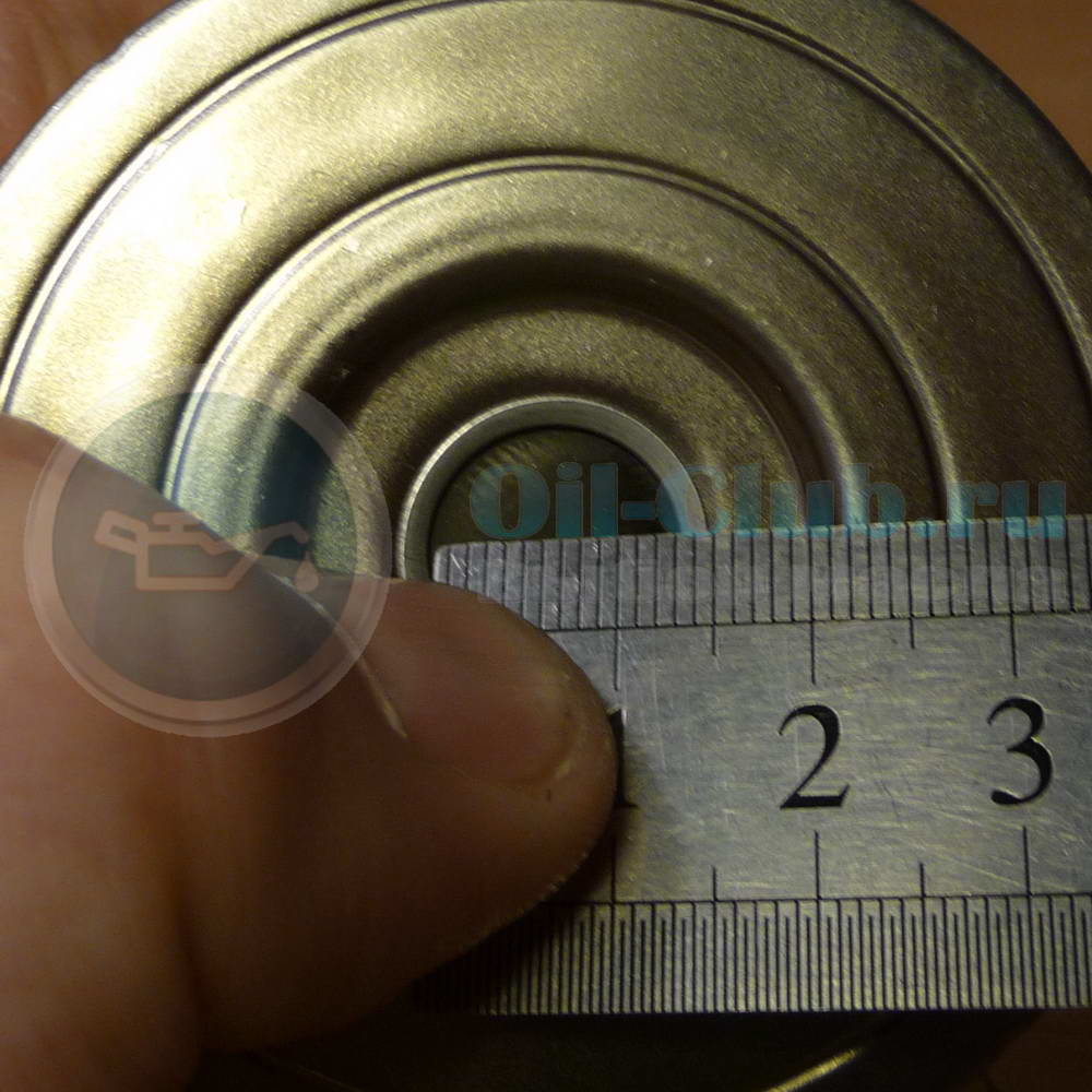

Габариты и вес .
Все как и у mann.

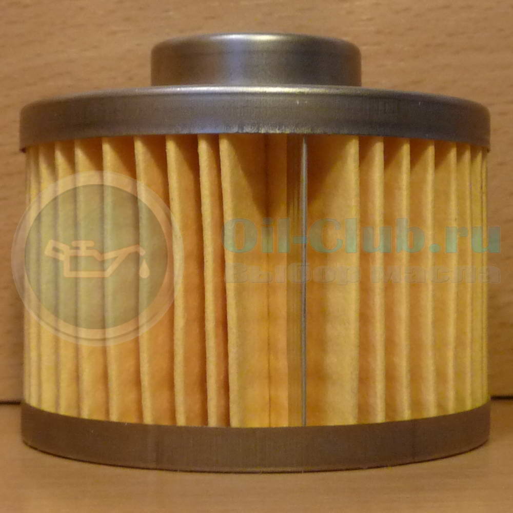

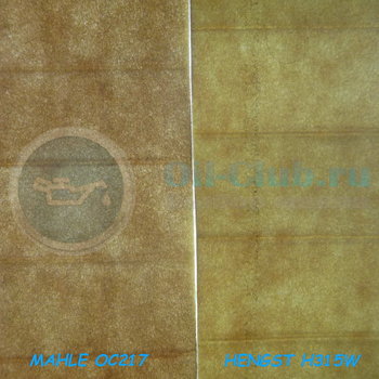

Сверку пробита дата изготовления, но скорее  всего она предназначена для подсвечивания ультрафиолетом, уж очень трудно глазами заметить, а уж на фото и подавно.

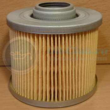

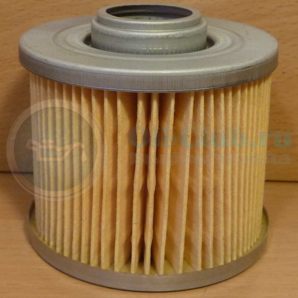

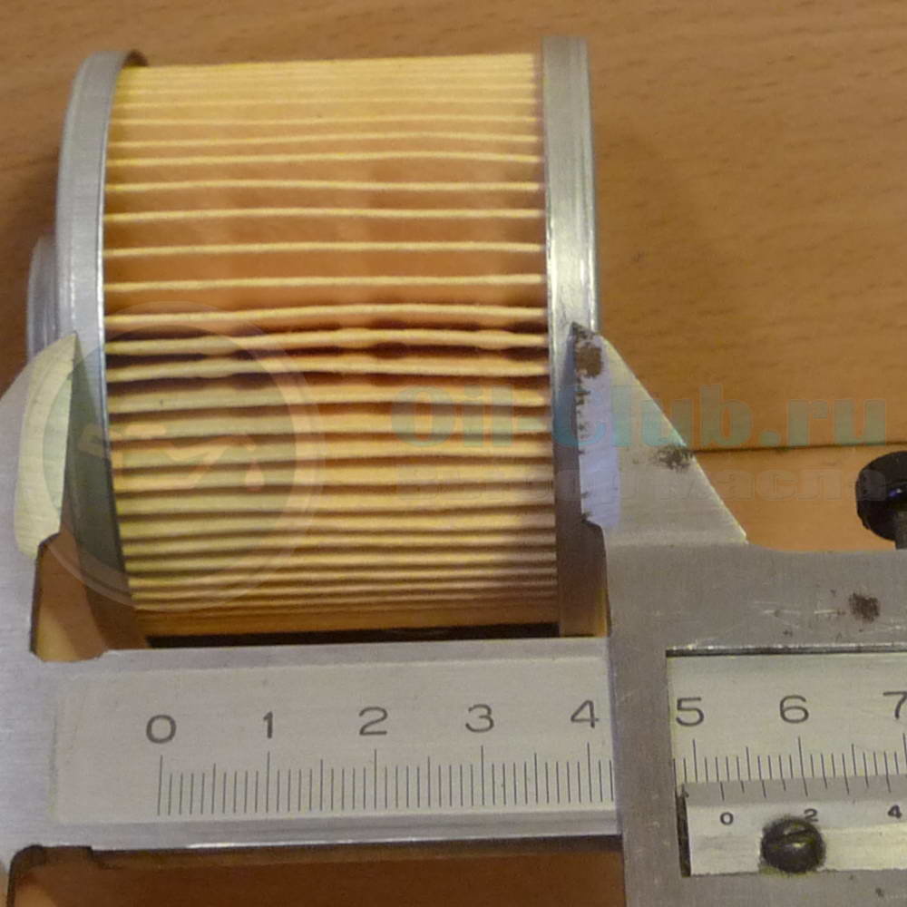

Штора не отличается частой укладкой, можно было и по чаще уложить.
ФЭ не жесткий, но на разрыв устойчив, излишек-поддтеков клея нет.
Катушка склеена не совсем жестко, предположу , что цилиндр плохо проклеен.
P1260155.thumb.JPG.4c6ecc12d6bde9ff7cbed5f33d3062e6.JPGP1260156.thumb.JPG.d430df2b40bbeee4871d6b4ed664683e.JPG
Косвенно, но можно судить о средней плотности ФЭ.
Прижимается катушка пластиной, довольно жесткой.
Опять, же чуть в диаметре можно было бы увеличить,.

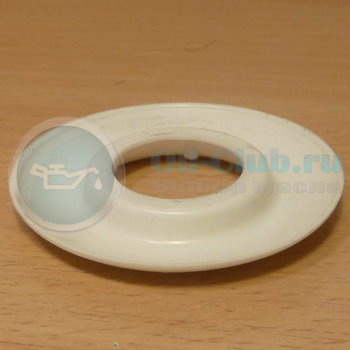

Противодренажный клапан силиконовый, отлично отрабатывает, восстанавливает форму.
На продув фильтр совсем малость продувался.

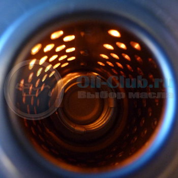

P1260159.thumb.JPG.59f2073a115943a62187f88c418e8e5d.JPGP1260160.thumb.JPG.d0e8f5d9dcd17620dc5866379da9d5e7.JPGP1260161.thumb.JPG.cd49e24f607f80bb584a026e81c60d6a.JPGP1260162.thumb.JPG.9ade8cb136ec94a4005d0d70cb9a557b.JPG
Внутри видно краску, и немного окислов.
Перепускной клапан резиновый, большого диаметра.
Давление у меня получилось как и у mann 1.6 bar.:unknown:
Ну и площадь шторы не выделяется большими значениями 590 см2.
P1260166.thumb.JPG.d357edae783f5a29c452616ff2a4425d.JPGP1260168.thumb.JPG.4a777bd8157b0858fee0dc92c675afa9.JPG
Проклейка торцов отменная, внутренний цилиндр как и ожидалось плохо приклеен, что впрочем не очень то влияет на саму жесткость катушки.
Цилиндр сминается со средним усилием.

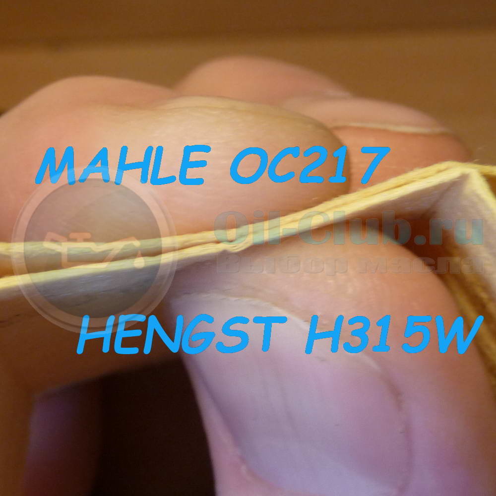

На просвет фэ похожи.
По толщине фильтры тоже схожи.
Ну что ж, можно сказать про данный фильтр...
Это полный аналог MANN W7008.
Добротный фильтр, но маловата площадь шторы.
Да перепускной с завышенным значением как и MANN.:unknown:
К применению данный фильтр можно рекомендовать.

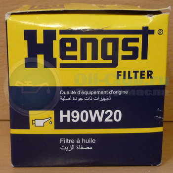

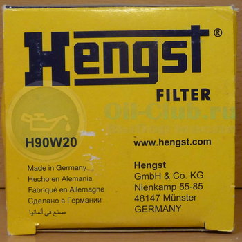

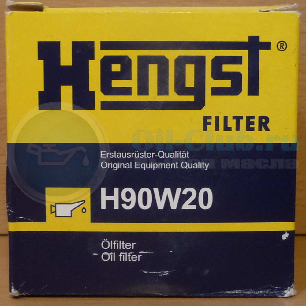

Коробка фирменная, все при ней, аналоги, штрихкод, made in germany, присутствует русский язык.
Также указаны немецкие координаты, возможно производителя.
P1260239.thumb.JPG.c0514204780b0b3074e6a60a20946d60.JPGP1260240.thumb.JPG.4131cf63864bed37450d1a55bc4aa6c7.JPGP1260241.thumb.JPG.132dc008ea4270b2f88d381a6be2fe9f.JPGP1260242.thumb.JPG.c022e27ad4b82ed5c51589ea3f2b6cb6.JPGP1260243.thumb.JPG.a61eedaa1949e10159ed3f6e8f4ec090.JPG

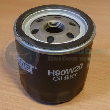

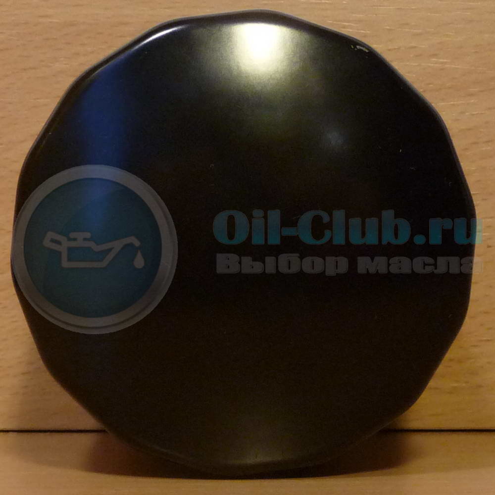

Фильтр окрашен в матовый черный цвет.
Принт приемлимый, минимум инфы, но все имеется.
Даты в привычном формате не увидел.
P1260245.thumb.JPG.4b2a5dcf464530ceece172cbedede35b.JPGP1260244.thumb.JPG.b2b41d27d2473c8583d6e7364f791756.JPGP1260246.thumb.JPG.b03a291e8da1bef000c124a8cbcded11.JPGP1260247.thumb.JPG.132ecf42020797f4d76dd3e9430e2c2a.JPG
Обработка внешняя-нормальная
Прокладка квадратного сечения, жесткая.

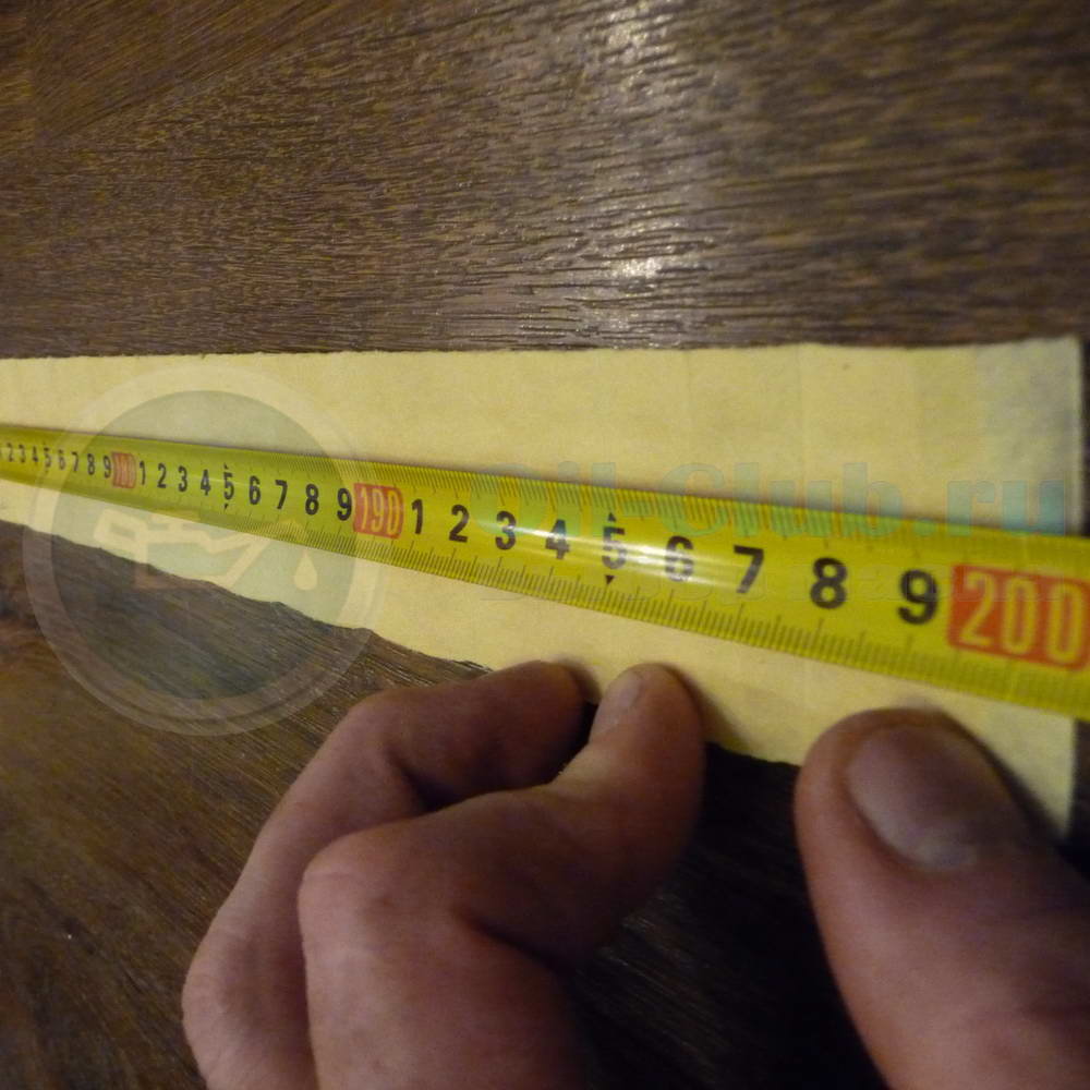

Габариты, вес.
P1260252.thumb.JPG.d56acb0fbfba0b0f7cf6a12a065335af.JPGP1260250.thumb.JPG.538d41b473b6d3daeb0e5c9776e98c65.JPGP1260251.thumb.JPG.49a08f4c521e6dc0b702f28715b64b04.JPG

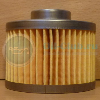

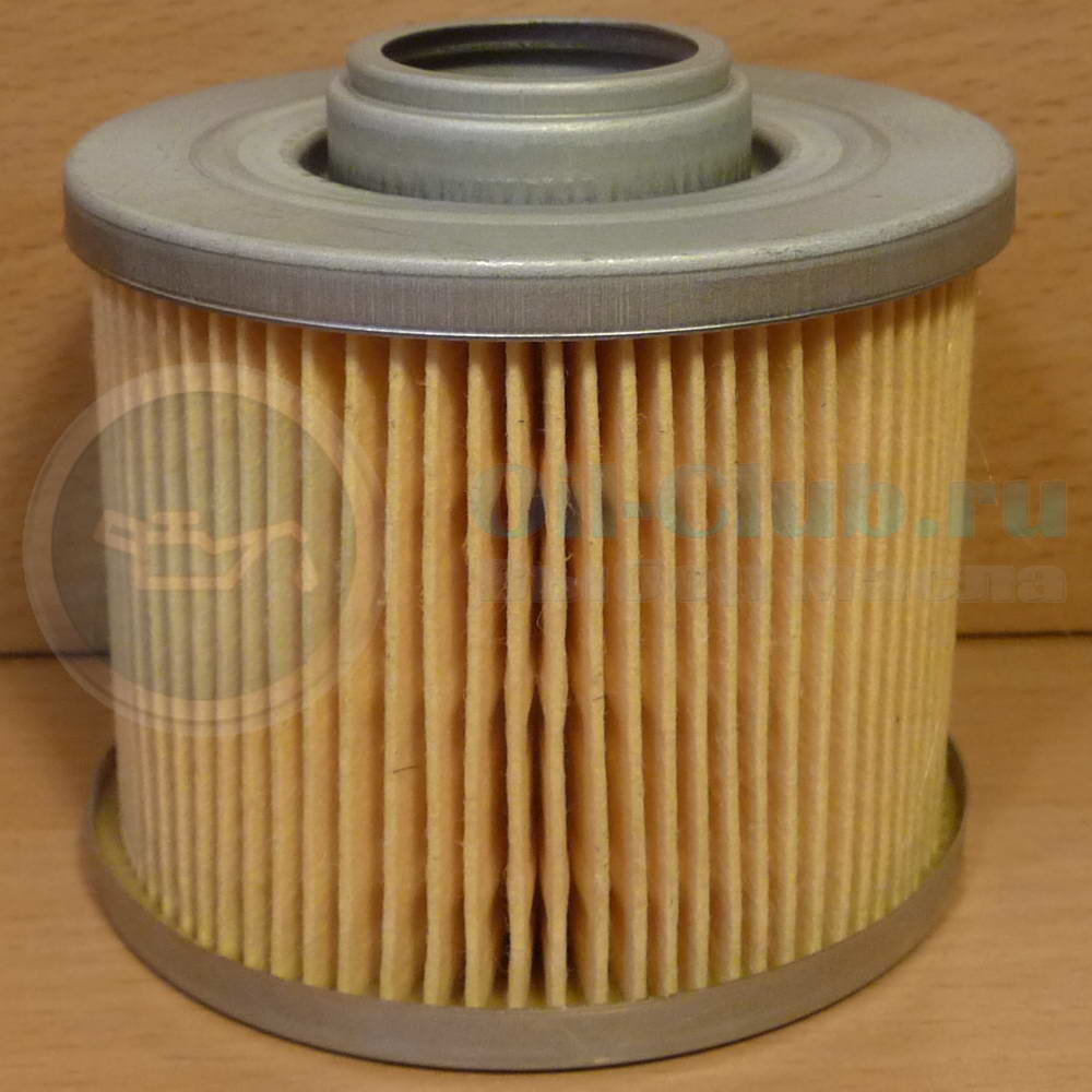

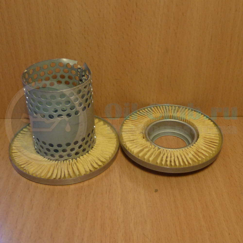

Катушка занимает много места в корпусе, так называемый кпд ( наверное лучше писать -КПЗМ коэффициент полезного занимаемого места:)) отличный.

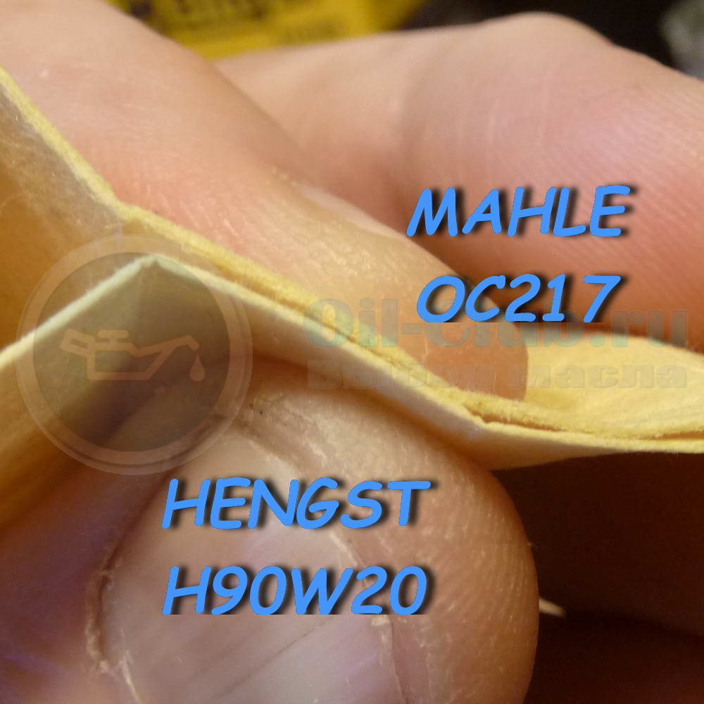

На катушке фэ уложен часто, не совсем равномерно, слегка с наклоном, но в целом неплохо.
Излишек клея нет.
На разрыв фэ устойчив, не смотря на толщину, складки жесткие.
Катушка крепкая, проклейка торцов хорошая, цилидр крепкий, одну сторону так и не смог отсоединить.
P1260254.thumb.JPG.25a870f3fa1343715266c6cee1737e66.JPGP1260255.thumb.JPG.f779f29f8e003dfc308b36b12f3ded14.JPGP1260305.thumb.JPG.9061b063ce5850da89a710fe080c9c9d.JPGP1260306.thumb.JPG.897b899ee21094370d5549eb7ffc5d37.JPG
На просвет косвенно оценим как не плотный фэ.

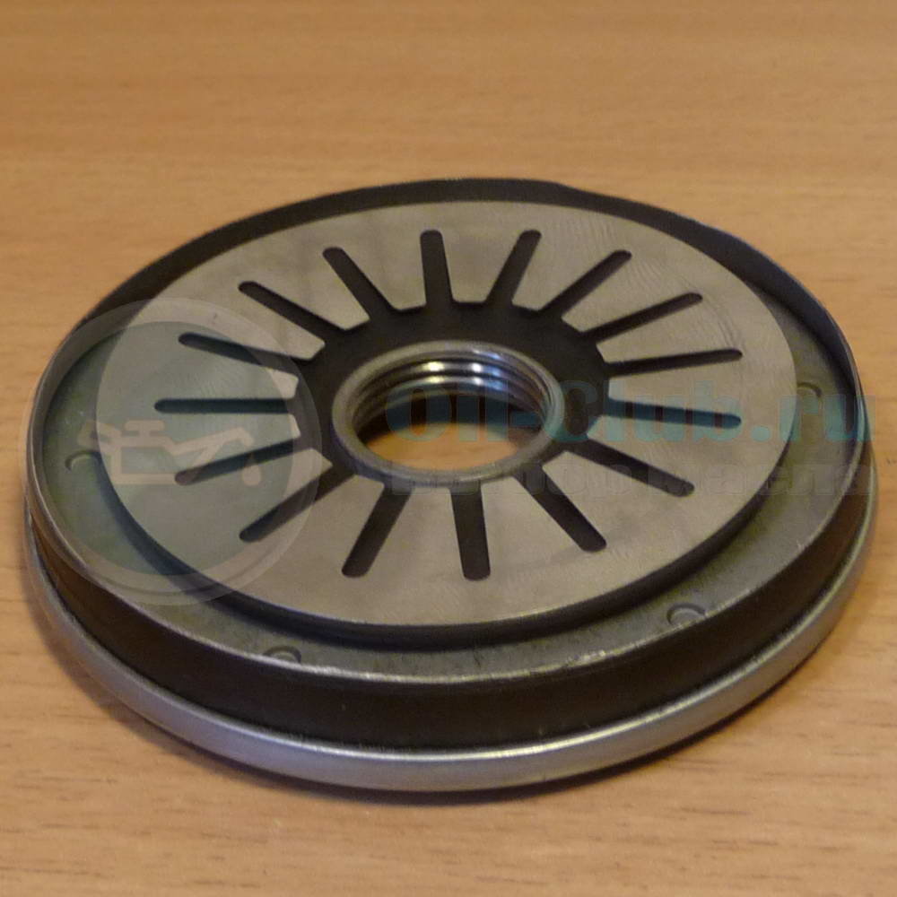

Своеобразная конструкция противодренажного клапана-резиновая шайба с прижимной пластиной.
Фильтр на продув все таки пропускал.
Не знаю , спорная конструкция, раньше такие не встречались.
С металлом и пружиной были.
P1260257.thumb.JPG.853ddd66f3e5651ed6149ccbce6cda1d.JPGP1260258.thumb.JPG.a2a2ac74d65fcf96468797345f2fb15e.JPG
Перепускной клапан большого диаметра, резиновый давления открытия 1 bar
Площадь фильтрации  вполне себе получилась 1040 см2.
P1260260.thumb.JPG.356f562c6dcef190c309179ccc4ae3fa.JPGP1260263.thumb.JPG.efafc7a7394f61199a365623ce22a34f.JPG
Внутри есть или окислы или зачатки ржи.
Прижимная пластина-пружина тож оригинальная- квадратная.
Толщиной данный фильтр не выделяется.
 на просвет то ж ни чего особенного
В целом фильтр нормальный, придраться можно только к фэ тонковат.
