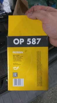

Заказал сей фильтр, поставил, но при внимательном рассмотрении возник вопрос относительно оригинальности
Обратите внимание на перепускной клапан, он ничем не прикрыт, просто пружинка и по виду черная резинка
Так и должно быть?
Коробка большая жёлтая, фото чуть позже
Фильтр не был закрыт пленкой от грязи
