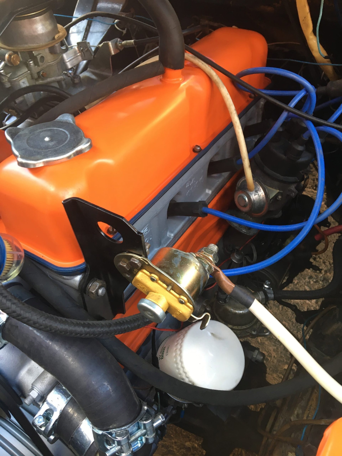

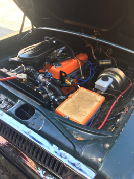

Добрый день, уважаемые форумчане! Подскажите по вопросу масел для старых ДВС. Имеется двигатель разработок 60ых годов, после полного капитального ремонта. После сборки, для промывки был залит Лукойл 10/40, минеральное. Проработав 3 часа на холостом ходу масло было слито. Далее залил ENEOS SUPER GASOLINE 10/40, полусинтетическое. На ближайшую обкатку в 1000 километров. Зимой автомобиль планируется к частичной эксплуатации. Хочу залить 5/40 ENEOS, но я так понимаю он не производится. Есть вариант в виде 5/30 ENEOS стоит ли заливать его? Кто подскажет?
Ранее лил Лукойл Люкс 10/40 на все сезоны. Но после капиталки хочется чего-то получше. Читал статьи на тему данного двигателя, некоторые вообще предлагают лить дизельное масло. Что подскажет по поводу вязкости 5/30 на зимний период? Спасибо.
Данные:
1) ГАЗ, Волга 24, 1973, левый руль.
2) ДВС: ЗМЗ 402 (бензиновый).
3) Входит при заливке 5 литров масла).
4) Город Екатеринбург, максимум морозы до -30)
5) Режимы эксплуатации: по городу 80%, по трассе 20%.
6) Планируемый интервал смены масла: через 4-5 тысяч километров.
7) Есть ли на машине сажевый фильтр DPF или катализатор требующий Евро-5? Нет.
8) Что знаете из рекомендаций мануала? Лукойл.
8496892E-2DE5-49C3-9B07-2B8AA8AC7716.thumb.png.5cd93f512f71abf3424b186580499501.png902A1267-E3C0-47D9-9D88-01640CBC5D2F.thumb.png.2179c91b47b57fd83b2090939124407a.png9D68D419-4680-42E2-93D5-87146CE0E988.thumb.png.afa94479cdf43251fa446a36c201c69b.png
