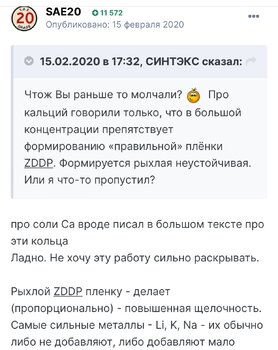

urman 719 Опубликовано: 10 октября 2021 Автор Поделиться Опубликовано: 10 октября 2021 07.09.2021 в 10:47, ПавелТ сказал: Господа, откуда натрий? Читаю тут все выходные SAE20. Может натрий-это часть рецептуры? Хотя в свежем 5/40 его не было. Ссылка на сообщение
ПавелТ 2 298 Опубликовано: 11 октября 2021 Поделиться Опубликовано: 11 октября 2021 urman если антифриз не уходит то это либо при заборе отработки вода попала, либо в рецептуре есть натрий. Ред лайн не тестят особо, дорогое масло, поэтому гадаем. Ссылка на сообщение
