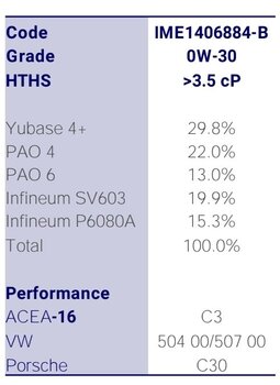

Bonker 2 353 Опубликовано: 6 июля 2021 Автор Поделиться Опубликовано: 6 июля 2021 (изменено) 19 часов назад, Normet сказал: О чём можно переживать, заливая вместо 5W 0W ? Если говорить о нашей рецептуре, то ни о чем. А вообще в типовых рецептурах разница между 0w и 5w состоит лишь в % содержании 4 и 6 вязкости. в 0w подавляющей будет 4, в 5w, наоборот, 6. Также есть разница и в % примененного полимера. Для 0w его нужно чуть больше. Именно поэтому типовые рецептуры 0w лучше использовать в зимний период, а 5w в летний. Также в типовых рецептурах 0w для получения лучших значений по CCS добавляют определённый % PAO. Что же касается нашей рецептуры, то использование PAO в 70% сразу закрывают вопрос с низкотемпературными значениями, а использование PAO 6 и высоковязкого POE, позволяет нашим продуктам показывать термостабильность в жарких и тяжелых условиях эксплуатации, в т.ч. в автоспорте. Получается, что PAO 70% + ESTER 10% - это идеальный состав для всесезонного использования. Более того, пример с EXTREME A.M.G. VR2 0w40 GTR и EXTREME A.M.G. VR2 0w50 GTS показывает, что рецептура на PAO + ESTER держит нагрузки из мира автоспорта, при этом, на наших рецептурах температура масла в среднем ниже на 5-7 градусов в сравнении с конкурентами и в зависимости от двигателя. Поэтому я выше и написал, что для наших рецептур нет никакой разницы как обозначать продукт - 0w или 5w Изменено 6 июля 2021 пользователем Bonker 1 Ссылка на сообщение
