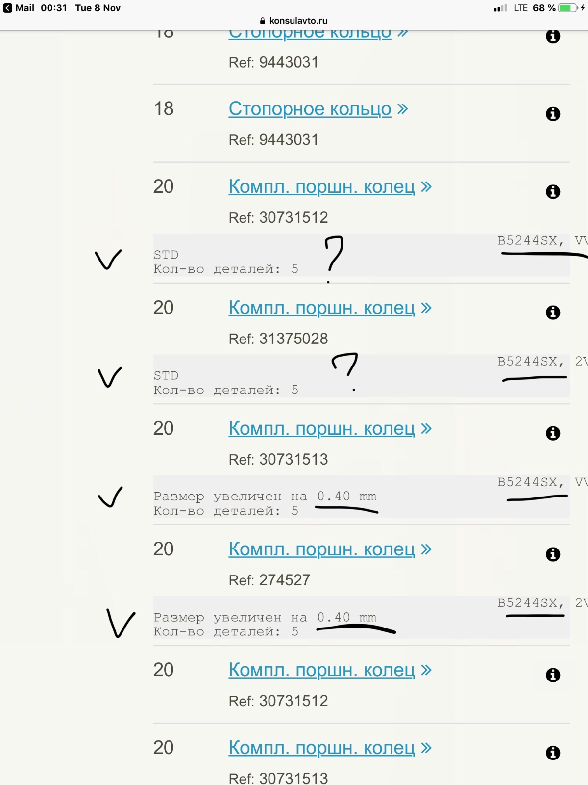

Ошибка. Не поршень, а поршневые кольца изменились. Пример на приаттаченном скрине. Та же история на Элкатс и др. ресурсах. Так что экологи сказали «теперь а5/б5», инженерА - сказали «Ок» и увеличили кольца.
Вот это да, рил кул стори.
Изменено пользователем Connect
