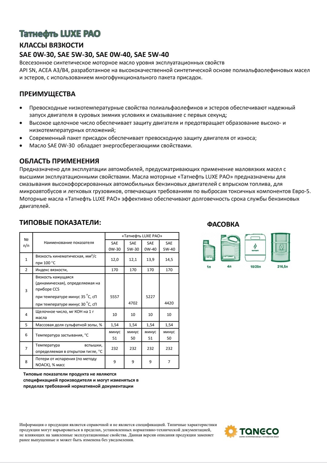

Можете с другим вопросом помочь? Выбор: синтек премиум 5/40; роснефть ультратек а3 5/40 и татнефть люкс пао 5/40. Что выбрать? Не могу ещё  найти золу у татнефти…

1. подбор масел в соответствующей теме на форуме делают.
2. Нужны вводные данные :  машина, пробег, требования Мурзилки по маслу , стиль езды, состояние двигателя и ТД.
3. Что ждёте от масла : максимальная защита , экономия топлива или среднее ...
Ps - A3 Роснефть отличное масло - соответствует стандартам ОЕМ.
Татнефть на ПАО - превышает многие параметры и выбивается из допусков. Более золы, фосфора, слабее полимер. Шанс попасть на осадок в канистрах.
Синтек смотрятся более жирнее , чем Роснефть и не имеет разных "проблем" , как у Татнефть + есть шанс , что Премиум делают сейчас на ЕвроПакете по присадкам.
Я бы Синтек взял на пробу , наверное.

22 часа назад, Карлос сказал:
максимум
