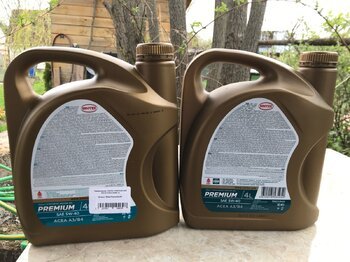

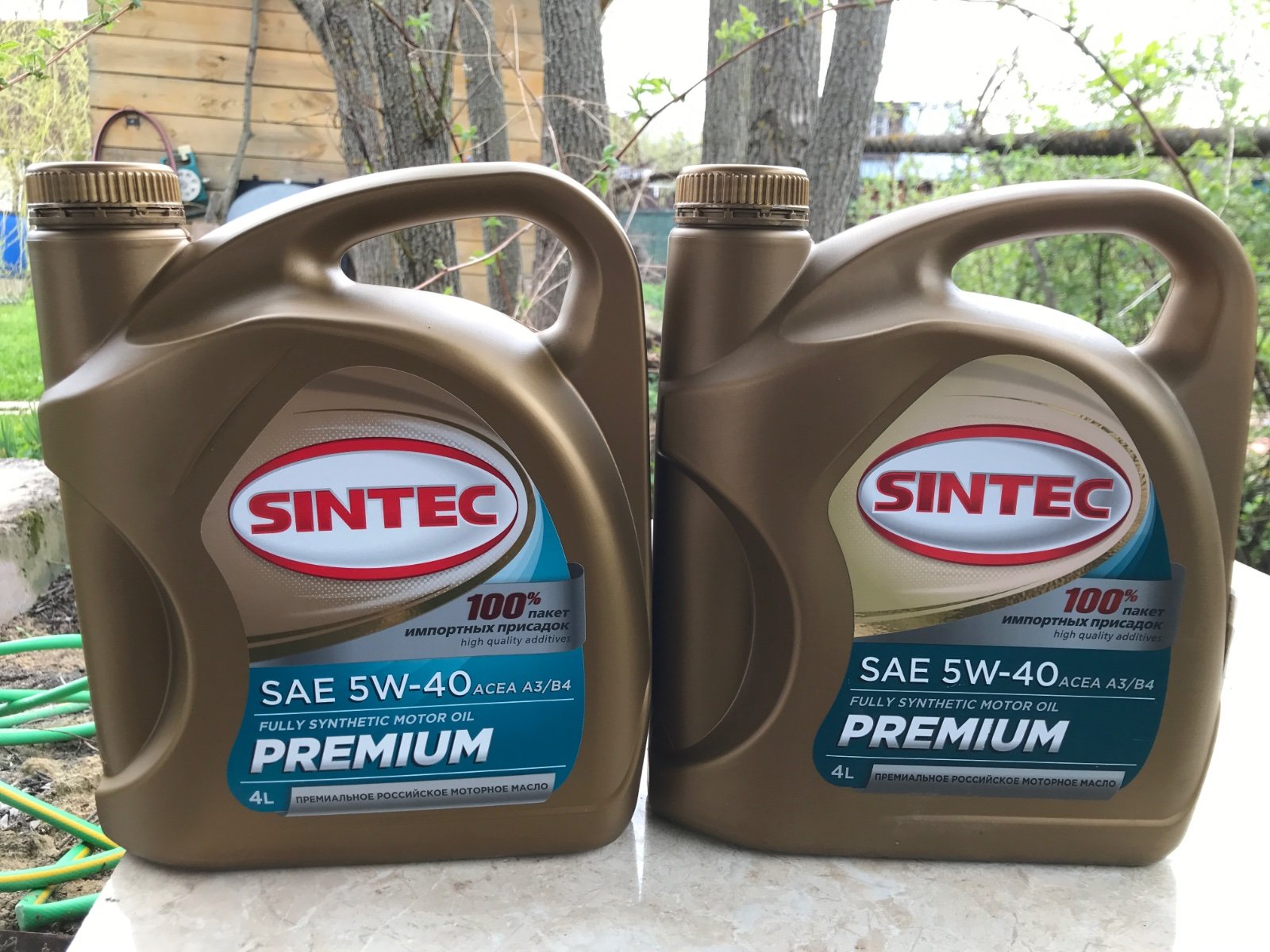

Вопрос представителю Sintec. Купил две канистры, одну в Автодок, другую на Wildberries. По виду, две разные канистры. Собственно вопрос, какая из них подделка? Или обе оригинал?
26 минут назад, usr81 сказал:
Одна канистра июль 2021, а вторая апрель 2022, может быть в этом причина?

21 час назад, usr81 сказал:
У меня есть такое масло в литровых канистрах. Они 2021г датированы. На них ГОСТ не указан, как и на вашей канистре 2021г.
Изменено пользователем Илья1982
usr81 оригиналы

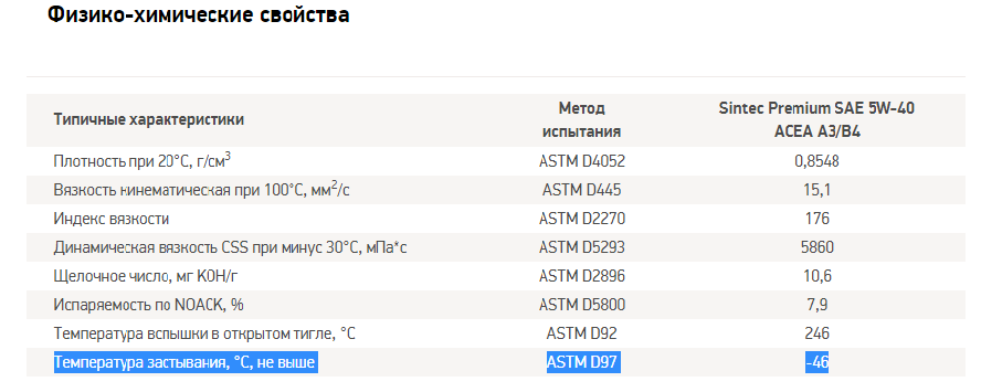

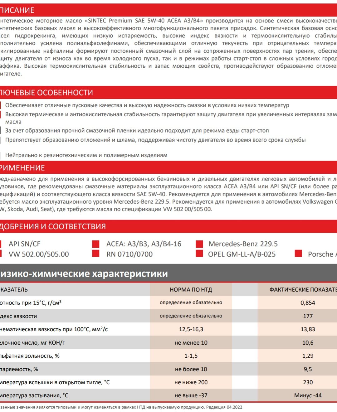

Хотел бы спросить представителя SINTEC. Вот вы указали показатели масла. А на сайте у вас другие указаны. Какие из них реальные?
1 час назад, Вадим 64 сказал:
Вадим 64, здравствуйте!
И те, и те. В каждой партии свои показатели вязкости укладывающиеся в норматив. Вязкость при 100°C находится в допустимых пределах. И это единственный показатель, который фигурирует и в посте, и в описании продукта на сайте).
