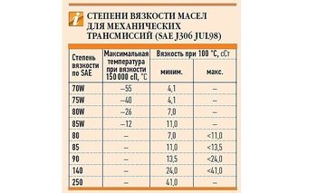

Мотоцикл - транспорт сезонный. Поэтому рекомендуют в него летние минеральные масла. Но, на мой взгляд, синтетические будут лучше. У них в целом выше смазывающая способность, выше нагрузки сваривания и задира, лучше сохраняются все свойства со временем. Так, что 75W-90 GL-5, я бы тоже залил. Скорее всего, оно окажется синтетикой.
А вот лить  75W-140 не советую. Его вязкость при 100 С в 2 раза выше рекомендуемой.

    Если честно - не знаю. Могу только предположить. Редуктор мотоцикла и редуктор коммерческого дизельного грузовика отличаются угловыми скоростями шестерен и передаваемым крутящим моментом. Более вязкое масло окажется менее текучим и не сможет в должной мере попадать в места контакта зубьев, и получится - масло есть, несущая способность его хорошая, а вот затечь в рабочую зону оно не успевает и передача работает в сухую.
    В любом случае - эксплуатация механизма с не рекомендованными рабочими жидкостями будет экспериментом. А вы согласны его проводить на собственном мотоцикле?
