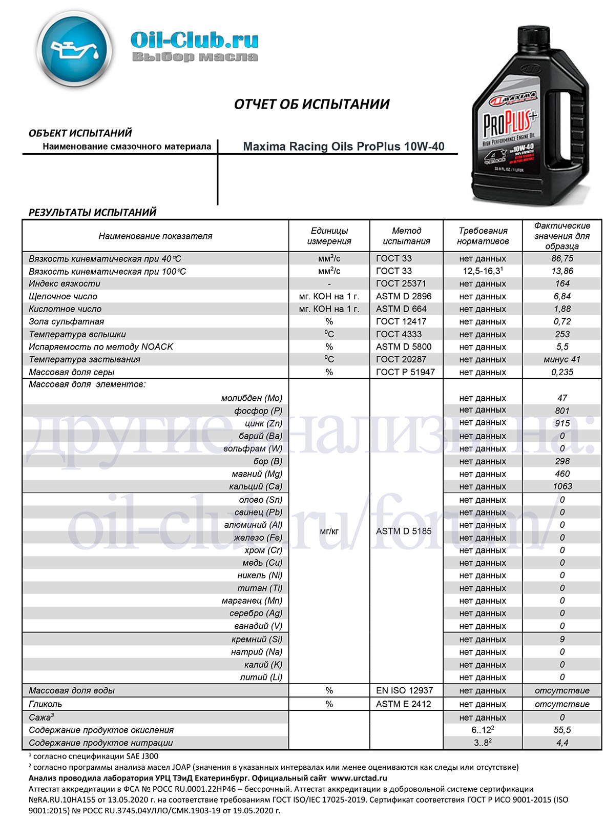

Maxima Racing Oils ProPlus 10W-40 свежее
Вспышка не случаем не лучшая за всю историю Клуба.
 На замесы самое то
По мне так всё отлично для мото. Оптимально на сезон, очень сбалансированное, современный среднезольный пакет и эстеры.
Ндаа, вот если меня еще спросят про какое-нибудь "крепкое" масло, у меня теперь есть еще один пример :yes:

вот бы кто-то залил это 4T масло в свой автомобильный двигатель на лето, ведь оно по сути все что нужно имеет, только база еще крепче чем у автомобильных масел + эстеры + молибден + мало загустителя.
И анализ за счет Ойл Клуба. Это гораздо интереснее, чем в 101 раз тестить миксы... :) (так мысли вслух...)
Завод не рекомендует использовать ProPlus в автомобильном моторе, подробно не объяснили причины. А вот Extra пожалуйста, гоняйте на здоровье!)
Возможно, отталкивались от спецификаций:
ProPlus - API SN PLUS / JASO MA2
Extra - API SN PLUS / JASO MA
хотя не думаю, что очень значительная разница, так как все все моторы с мокрым сцеплением на Extra работают без каких либо замечаний

Если до следующего лета желающих не найдётся, то могу попробовать. Как раз ищу что-то подобное.
4 часа назад, torcon сказал:
Да вот нет его в автодоке , и стоит оно наверно в районе рубля за литр , желающих вряд ли найдётся, да и миксы мы делаем не просто от прихоти,  а после покупки разных масел по акциям,  какие то масла попроще купленные по 200 -250р за литр , какие-то подороже на GTL и PAO купленные по 450-500р , но по 800-900р платить за литр масла на НС с эстерами как-то дороговато
Ух красота. Эстеров от души, бор, мо, вспышка, НОАК, я б залил такое. :good2:

MSDS (американцы как всегда более свободны в своих описаниях и могут VHVI в MSDS назвать общим словом Synthetic)
TDS тоже достаточно усредненные, не очень сходятся с анализом.

14 минут назад, движенец сказал:
Ещё IL и W не хватает):)
