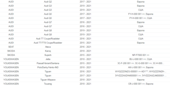

Игорь из Минска 435 Опубликовано: 3 мая 2021 Автор Поделиться Опубликовано: 3 мая 2021 (изменено) 01.05.2021 в 21:55, Игорь из Минска сказал: Предлагаю Знатокам обсудить возможности и реальный опыт использования на автомобилях VAG аналогов термостата 06L121111 Хочу обратить внимание на этот узел Всех членов Нашего Клуба, управляющих автомобилями концерна VAG Скорее всего и в Вашем автомобиле стоит этот электронный термостат (дорогой и не очень долговечный) Вот неполный список машин, где применяется этот "девайс" : Изменено 3 мая 2021 пользователем Игорь из Минска Ссылка на сообщение

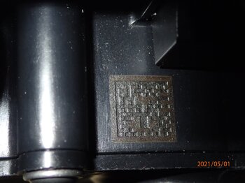

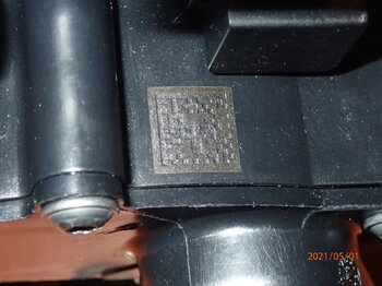

Игорь из Минска 435 Опубликовано: 4 мая 2021 Автор Поделиться Опубликовано: 4 мая 2021 (изменено) 8 часов назад, Hazy_nsk сказал: попробую завтра позвонить, если они работают, посмотреть по истории что там ставили Hazy_nsk , Благодарю ВАС ! Жду ответа. Кто сможет открыть ссылку по этому коду ? ...у меня не вышло это термостат 06L121111Н , у которого запилены все маркировки VW AUDI - очень похож на оригинал Изменено 4 мая 2021 пользователем Игорь из Минска Ссылка на сообщение

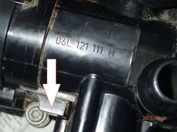

Игорь из Минска 435 Опубликовано: 29 мая 2023 Автор Поделиться Опубликовано: 29 мая 2023 В декабре 21 г устанавливал DOMINANT AW06L01210111HS - зиму проездил нормально, но через 17 тыс. км началась течь, которая постепенно усиливалась.... Как оказалось - текут уплотнения, все течи исключительно через прокладки между различными частями корпуса (сам корпус цел, трещин не нашёл) Спецы посоветовали попробовать использовать герметик либо кольца большего сечения. Вчера снял патрубки и достал кольца, которые хочу заменить Однако одну деталь не знаю как снять (на фото указана стрелкой) - может кто-нибудь знает как уплотнить это место ? Деталька эта прямо болтается в корпусе и текло из под неё, судя по следам ОЖ, сильно... Ссылка на сообщение
