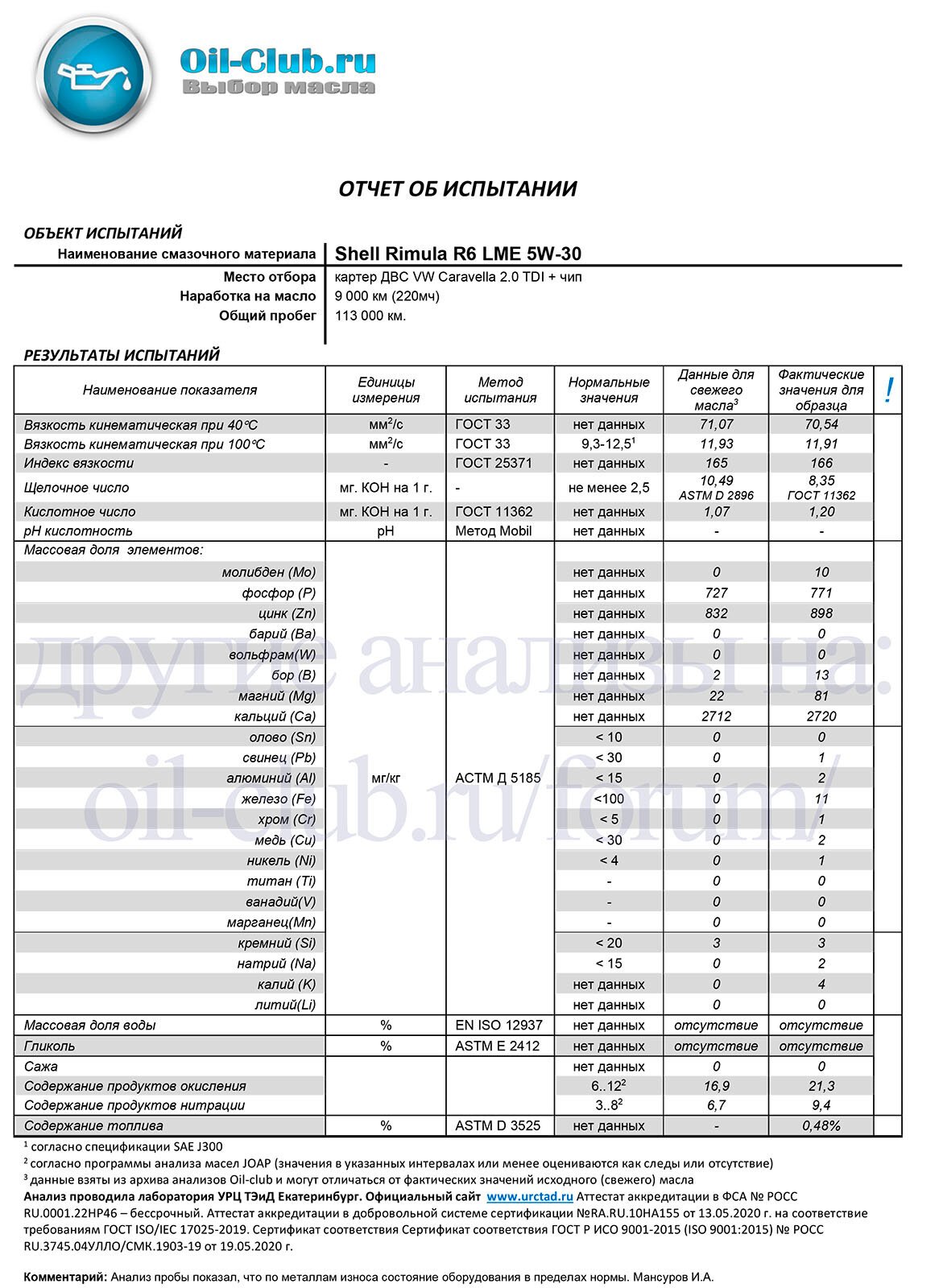

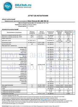

Вот анализ Shell Rimula R6 LME 5w30. При пробеге 9000км показал что можно было проехать ещё столько же. Не смотря что у тебя нет экологии это масло имеет сбалансированный пакет и не будет пачкать двигатель. Фасовка 5 и 20 литров. На полную замену 650гр можно добавить любого масла на первый раз, вдруг оно тебе не понравится. Выбор сделал из того что ты упомянул доступ к оригинальному маслу Shell. Есть таблица с анализами,может что то понравится...
1840132701_ShellRimulaR6LME5W-30VWCaravela9000Optovik(UOABASE).jpg.f35cb5320aff730f1ff5285ea4b38973.jpg

14 часов назад, Optovik сказал:
я в этих цифрах не силён, чего должно быть больше, чего меньше, и для чего...
если опустить тот момент что есть где взять шелл, чем это масло лучше или хуже рубии для моего двигателя?
авангард вообще нельзя лить? будет хуже чем если лить фордовский допуск??
я просто пытаюсь хоть немного разобраться что лучше а что хуже, и почему, без обид, но ответ "вот таблица с цифрами, бери это" немного не то чего я ожидал услышать, хотя конечно спасибо и за такой ответ, других в моей теме пока к сожалению вообще нет...
yuras ты метаешься: то Авангард, то Rubia 9900 5w30. Ты уж определись что ты пьёшь самогон или вискарь. В таблице все масла хорошие, а как твой двигатель будет работать на этих маслах покажет только время. Решить какое ты зальешь масло я не могу.
yuras тебе подойдёт вооще любое масло.
Изменено пользователем Optovik

При 95% трассы в Вашем случае нет смысла менять масло на 10 тыс. Оно смело отходит 15 тыс. Это будет примерно 250 моточасов (засеките по средней скорости на борткомпе, если часы работы не показывает).
Предложенный Вам грузовой Шелл отличный вариант, в том числе по соотношению цена/качество. Лучше и не придумаешь.
