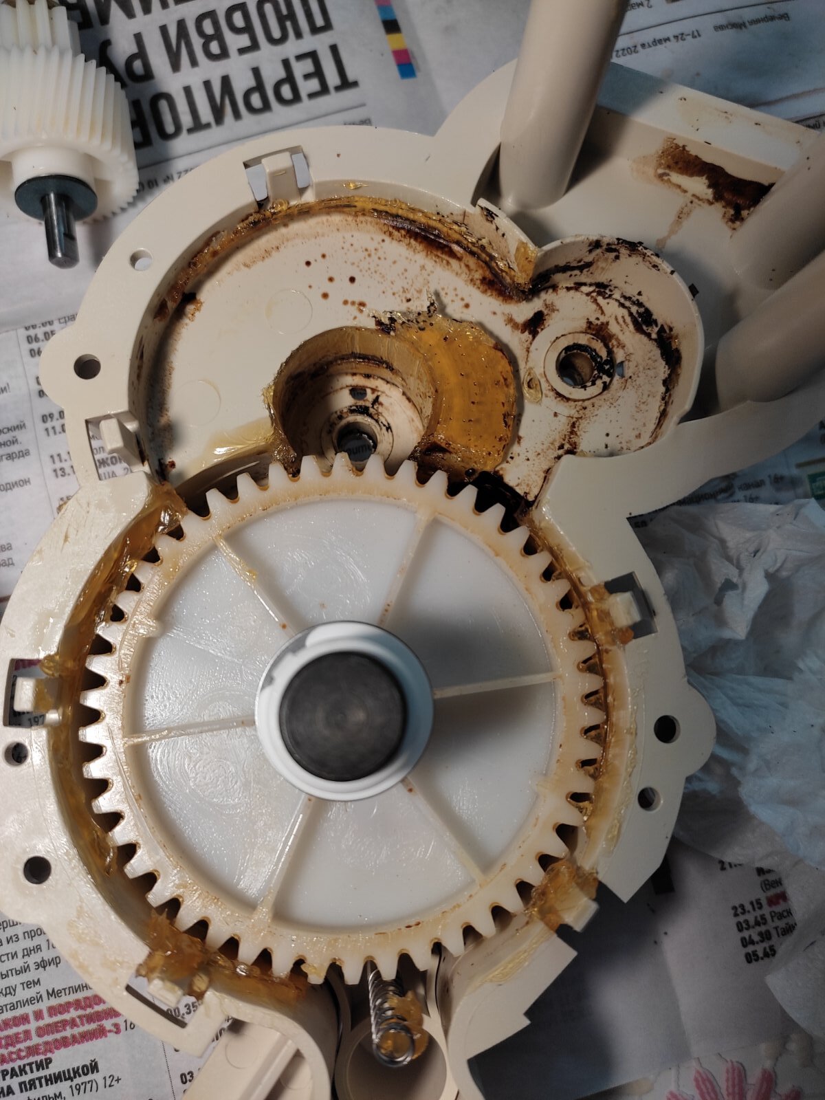

Нашел старую электро мясорубку Moulinex, сделано еще во франции, разобрал редуктор:
В корпусе смазка много масла отдала везде потеки, но то что на шестернях еще выглядело ничего. То что темное неизвестно, то ли что то затекло, то ли смазка так окислилась. Смазка липкая, по запаху литиевое мыло обычное

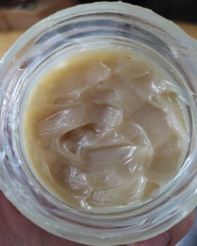

Отмыл все, приготовил смесь из Nevastane и немного Huskey HTL500 как модификатор трения:)На шестернях не идеально, но держится.
Маленькая шестерня приводится уже металлическим валом/шестерней, ее на фото не видно.
26 минут назад, yorker сказал:
Одного HTL500 хватило бы. Невастан только как удешевление. Силикагелевый загуститель хорош тем, что почти со всем смешивается.
SL1 Чистый HTL500 на мясорубку 2003 года рука не поднялась, а Невастан за копейки сойдет). Правда наработки на ней нет, щетки, якорь как новые, только подшипник бракованный был china 608rs.
