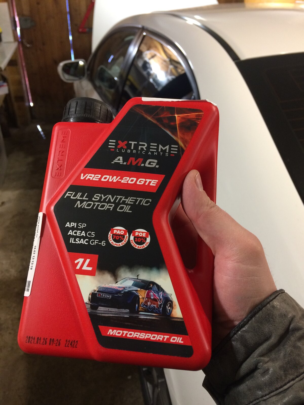

Популярное сообщение Bonker 2 354 Опубликовано: 4 апреля 2021 Популярное сообщение Поделиться Опубликовано: 4 апреля 2021 (изменено) Extreme A.M.G. VR2 0W-20 GTE NEW свежее 2021 Состав - PAO 70% и ESTER 10 % API SP; ACEA C5; ILSAC GF-6A, MB 229.71; BMW LL-17FE+; VOLVO VCC RBSO-2AE; Dexos 1 gen 2; FORD WSS-M2C952-A1 Представленный анализ является доработанной рецептурой тестового образца EXTREME A.M.G. VR2 0W-20 GTE Данные с заводской лабораторией Артикулы для заказа в EMEX и EXIST: 1 л. - EXVR20W20GTE1L 5 л. - EXVR20W20GTE5L Изменено 4 апреля 2021 пользователем Bonker 19 Ссылка на сообщение
