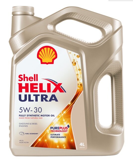

Добрый день! Вопрос форумчанам! Заливал She’ll helix ultra 5w-30 пробег (80000) при покупке новой канистры в ЛЕНТЕ не заметил( не обратил внимания) на надписи “ECT C3” заменили масло и после этого заметили отличие от предыдущих канистр, на сайте SHELL в спецификации She’ll helix ultra 5w-30 ECT C3 нет информации о допусках VW 502,504, тоесть нет вообще допусков vw. К She’ll helix ultra 5w-30 необходимые допуски указаныНа горячей линии мне посоветовали «срочно» заменить масло поскольку оно совсем не для этого двигателя. А именно не для 1.6 VWCB 90лс.
В описании к данному маслу написано, что оно для двигателей с саженым фильтром и с системой снижения токсичности выхлопа.

Ничего страшного с двигателем при отсутствии допуска VW на канистре не произойдёт.
29 минут назад, Arthur 09 сказал:
Ничего страшного не произойдет, масло хорошо отработает, но только на сокращенном интервале на 20-30%.
Какой интервал замены масла? Может Вы и VW502/505 затягиваете со сменой?

Каждые 7-8 тысяч строго! Машинку свою очень берегу!
Всем привет! Ну вот и первая реакция мотора, загорелся «чек», диагностика показала ошибка лябды, катализатор вырезан, установлена прошивка от лямбды 45000км тому назад и подобной ошибки ни разу не было, только ошибка пропуска воспламенения но после замены свечей это ушло. Проверил масло, думал может начало гореть, не подходящее ведь! но угара нет , прозрачное уровень не менялся.

Масло отличное и на него грешить не надо.
2 часа назад, Arthur 09 сказал:
Всем привет! Ну вот и первая реакция мотора, загорелся «чек».
 Проблема точно НЕ в масле. Скорее всего 1-ая лямбда  приехала. Как вариант плохое топливо.  Бензин с бака скатать, или слить, ошибку скинуть и заправится на крупной сетевой заправке, хорошим 95 серии Jet, g Drive, или аналогами. Если ошибка появится снова. Ехать на сервис, дилер и тд делать диагностику.
Не видитесь на совпадения. Масло у вас отличное, катайте 5к спокойно.

Arthur 09 это не от масла, даже с точки зрения выхлопа и присадок среднезольник лучше отнесется к лямда чем рекомендованный тебе заводом полнозольник 502/505. Не парься с маслом, ремонтируй машину просто. Это совпадение.
