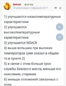

А вот тут уже преимущество ПАО перед кряком)) Пункт 5 в скрине - медленнее окисление - больший межсервисный интервал.  Р.S: и всё же, сколько в моточасах, будут эти ваши 10тыс.км?
