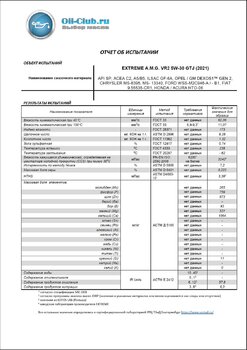

Популярное сообщение Bonker 2 354 Опубликовано: 10 марта 2021 Популярное сообщение Поделиться Опубликовано: 10 марта 2021 (изменено) Extreme A.M.G. VR2 5W-30 GTJ NEW свежее 2021 Состав - PAO 70% и ESTER 10 % API SP, ACEA C2, A5/B5, ILSAC GF-6A, OPEL / GM DEXOS1™ GEN 2, CHRYSLER MS-6395, MS- 13340, FORD WSS-M2C946-A / - B1, FIAT 9.55535-CR1, HONDA / ACURA HTO-06 Приложенный анализ товарного масла изготовлен на новой рецептуре, который пришел взамен ранее реализуемого EXTREME A.M.G. VR2 5W-30 GTJ Данные бьются с заводской лабораторией Считаю, что сделали отличный продукт, который полностью соответствует заявленным классификациям и спецификациям. Артикул для заказа в EMEX и EXIST: - EXVR25W30GTJ1L - EXVR25W30GTJ5L Изменено 11 марта 2021 пользователем Bonker 17 Ссылка на сообщение

Евген48 29 146 Опубликовано: 10 марта 2021 Поделиться Опубликовано: 10 марта 2021 (изменено) Густовато, но по цифИрям красиво Скрытый текст п.с. знаю одно аналогичное масло, которое должно быть ещё красивше, надо как нибудь затестить Изменено 10 марта 2021 пользователем Евген 48 4 Ссылка на сообщение

Maxxixx 3 734 Опубликовано: 10 марта 2021 Поделиться Опубликовано: 10 марта 2021 Совсем неплохо, но... Для 1,6 густовато- поддержу Евген 48 . Про артикулы - тоже. И присоединюсь в вопросу sig72 про стоимость. Ссылка на сообщение

Projector 7 367 Опубликовано: 11 марта 2021 Поделиться Опубликовано: 11 марта 2021 (изменено) Bonker уже поздно или еще можно убавить немного полимерки для того чтобы снизить ИВ - 173 до ИВ - 165 ? , как раз и KV100 упадёт примерно до 10.5 , пакет в GTI поинтереснее выглядит Изменено 11 марта 2021 пользователем Projector 1 Ссылка на сообщение

Legion777 5 764 Опубликовано: 11 марта 2021 Поделиться Опубликовано: 11 марта 2021 10 часов назад, Евген 48 сказал: Густовато Евген 48 Нет, если быть точным - каша при 40С, для "японок" с цепью нежелательно. Вот когда уже будет продукт под "японки"? 1 Ссылка на сообщение
Популярное сообщение torcon 83 965 Опубликовано: 11 марта 2021 Популярное сообщение Поделиться Опубликовано: 11 марта 2021 Хорошее масло. Азиатское, экономичное, синтетичное, бодрое в морозы. Прям идеальное масло - я бы такое лил пожизненно в прадика, если бы не был экспериментатором. Единственное, что масло конструктор, тестов не проходило, нужны хотя бы анализы отработок от одноклубников, которые давно ведут мониторинг своих автомобилей анализами. К сожалению владельцы этих брендов (Novus тоже касается) часто договариваются о тесте с людьми с улицы, всякими гонщиками, трассовыми перегонщиками, которые не соблюдают чистоту эксперимента, не стараются уровнять условия эксплуатации между маслами, да и вообще ранее анализов не делали - сравнить даже не с чем. Анализ свежего красивый, а как будет на деле, лично для меня под вопросом. Если помните я один раз замешал в лаборатории подобное идеальное масло на ПАО + Эстерах и пакете присадок который под ПАО и Эстеры производителем не задумывался и не тестировался. В итоге получил самый большой в истории моих анализов износ. см. Масло загадка 0W-30. Хотелось бы все таки что бы занимались не популизмом ради сиюминутного хайпа. А сделали хоть раз правильно, умно и в долгосрочной перспективе. Как добрый совет конечно... 14 Ссылка на сообщение
