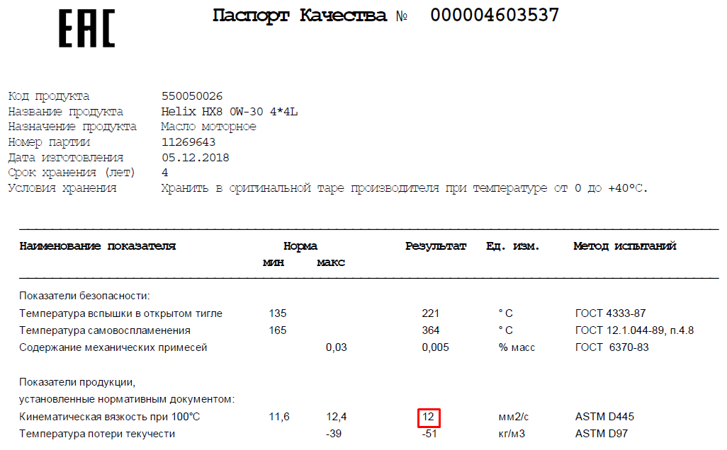

Собственно, вот и паспорт партии. Вязкость при 100С: 12 сСт. Получается, за этот интервал вязкостные характеристики Shell HX8 0W-30 прошли нелегкий жизненный путь:
- после заливки под влиянием несливайки масло имело вязкость: (12Х5+12,77):6=12,13 сСт
- в процессе осенне-зимне-весенней эксплуатации под влиянием топлива (а у меня в зимнем анализе Лукойла было 4,4% бензина в картере по методу PLM) масло явно разжижалось до 11,3-11,5 сСт
- летом топливо должно было подиспариться, и вязкость должна была подняться до околономинального значения
- поездка на юг сыграла с маслом злую шутку, так что вязкость выросла почти на 1 сСт от номинала.
Конечно, могло попасться какое-нибудь веселое топливо, хотя я заправлялся только на АЗС Лукойл и ТНК. Вопросов к поведению авто ни разу не возникало. Да и на этих АЗС я заправляюсь не первый год. Все-таки, я считаю, что из-за относительно малого объема заливаемого масла мне следовало его сменить после 300 моточасов. А я отправил его на приличную прожарку, пусть не при 250, но на постоянный режим в 108-114С. Отсюда и результат. База сдалась раньше кислотно-щелочного баланса. И это подтверждается анализами с другого мотора CLRA, а также моими собственными анализами, где аналогично наблюдается рост вязкости: см. Орлен Ойл и Аккору, причем Аккоры было залито 3,5 л вместо 3. По Орлен Ойл там явно загущение пошло, т.к. топлива  в картере был минимум, судя по вспышке, причем после 265 моточасов, а на Аккоре явно видно наличие топлива в масле, но даже с учетом этого масло немного загустилось, а если выпарить бензин, то вязкость тоже выросла бы на 1 сСт от номинала.
Засим, проблему с вязкостью считаю закрытой. Для меня лично все понятно. К Шеллу претензий ноль. Свои 250-300 моточасов оно отходило бы в моем моторе без вопросов. Я его просто укатал. Да, возможно, 350 моточасов не весть какой интервал, но в моем моторе это явно перебор.

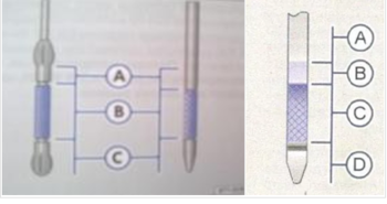

torcon, на моторе CLRA встречается два варианта щупа, причём по виду они прилично отличаются (странно, но факт).
141672510_1.png.844e1a8dda0423755a59e732e887030e.png1304022515_2.png.50719aaf5fd72c82033e3a53afcfe205.png
Но дело не в этом, а в том, где должно быть масло, если смотреть его уровень по щупу. Есть выемка на щупе - но это не привычные МИН и МАКС. VW выделяет ещё зону А, которая над этой выемкой (на моем щупе ее граница - полоска, а на оранжевом - чуть ли не по пластмасску). И вот тут неоднозначно: у меня в мануале масло должно быть там под нагрузкой (жара, трасса, прицеп), а в ответе на мой вопрос специалист техподдержки VW мне прислал немного иную информацию, согласно которой масло после заливки должно быть в верхней половине зоны выше выемки (на картинке выше - это зона В).
Если по-простому, то по верхнюю границу выемки на щупе у меня входит ровно 3 л масла, а если следовать рекомендации техподдержки VW и залить масло до поперечной полоски, то войдёт примерно 3,6 л. При этом несливайка. составляет 0,6 л - это я не раз вычислял по пропорциям элементов пакета присадок в отработках.
Слева картинка из мануала (моего щупа тут нет, хотя правый похож), справа - то, что мне прислала техподдержка VW.
Вот такие пироги. Причём видел немецкий мануал по Джеттам, так там зона А выглядит иначе. В общем, VAG намудрил, а нам разбирайся.
В Германии атмосферных моторов нет: там только TSI и TDI. Следовательно, моего щупа там быть не может. Но общий смысл деления щупа на зоны очевиден и он отличается от того, что я привел выше. Итого, имеем три варианта, как следить за уровнем масла по щупу от VW.

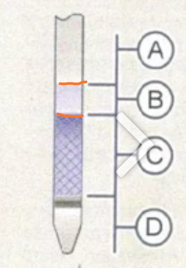

Ну вот и поставлена точка в моих изысканиях по поводу уровня масла и, соответственно, заправочного объема масляной системы в моем моторе 1.6 MPI с маркировкой CLRA. Решил написать в техподдержку Volkswagen, и мне все четко разъяснили, приложив схему именно моего щупа. В мануале есть картинка двух вариантов щупов, но моего, как это ни странно, среди них не оказалось.

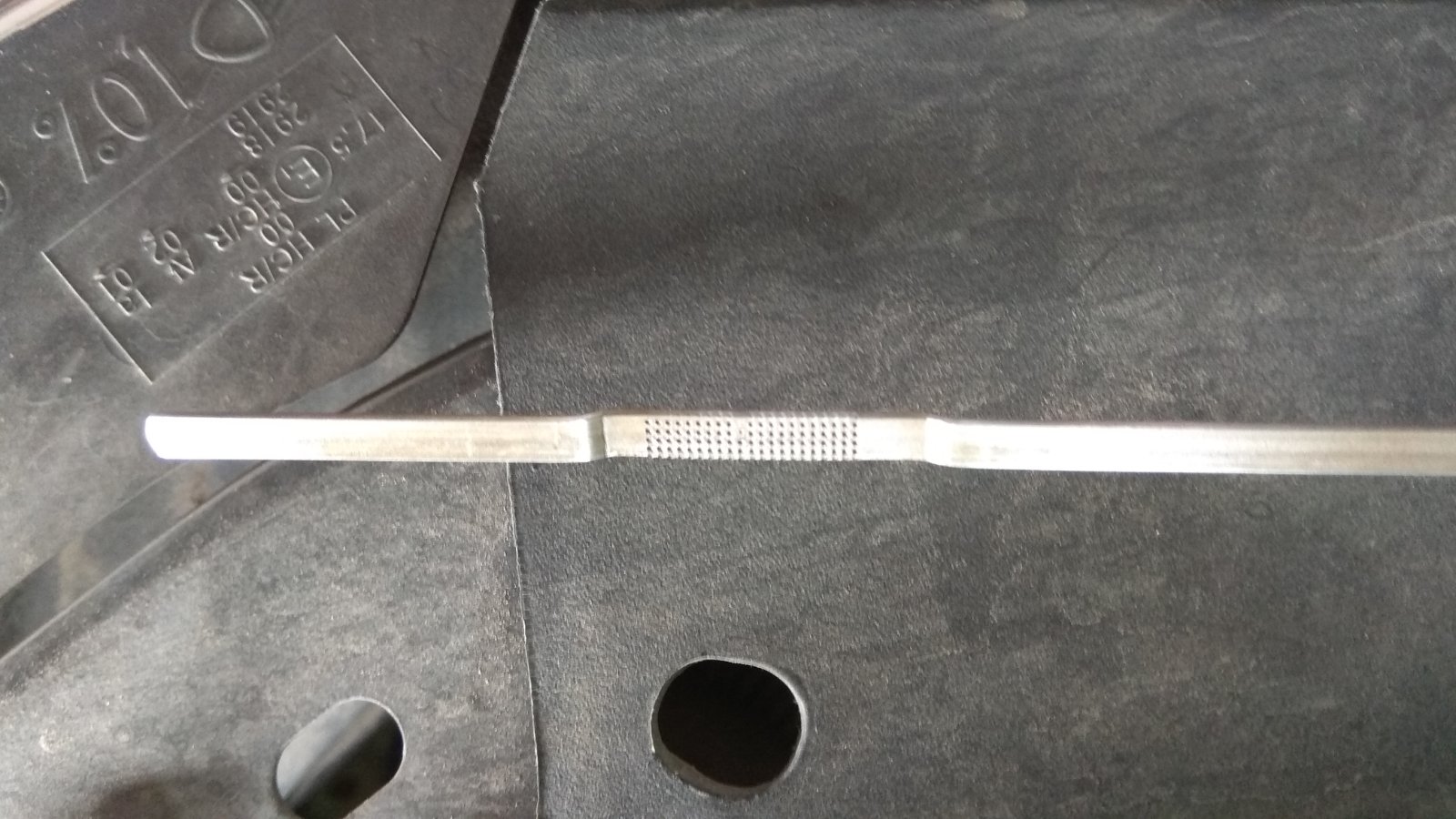

Смотрим фото моего щупа с полосой выше выемки (отмечена стрелкой). Если сравнить со схемой, то это совпадает с границей зоны А. Получается, я реально могу залить номинальный объем системы смазки, который для моторов CLRA, BTS, CFNA совпадает и составляет 3,6 л. И это как раз будет на уровне этой полоски. А то я лил то 3, то 3,5 л. А реально, получается, можно смело заливать 3,6 л, при этом "после полной замены, при необходимости, довести до уровня "max"". Насколько я понимаю, у меня это и есть граница зоны А, т.е. эта самая пресловутая полоска. Могу допустить, что до этой полоски вполне может залезть 3,8-4 л. То есть полный объем системы смазки моего мотора вполне сопоставим с CFNA.
Смысл зон, обозначенных буквами, такой:
А - долив моторного масла запрещён;
B - можно долить масло до уровня «A»;
С - необходимо долить масло. Уровень масла должен после этого находиться не ниже верхней половины области «B».

Dimmy  сегодня утром проверял уровень, и тут меня осенило... глядя на свой щуп вспомнил эту тему. Теперь мне спокойной жизни не будет, как же должно быть у меня :mad:
Nazar-ua
, выше есть твой щуп под номером 2 из немецкого мануала. Уровень на горячую должен быть по верх выемки.
Изменено пользователем Dimmy
4 минуты назад, Dimmy сказал:
Nazar-ua, выше есть твой щуп под номером 2 из немецкого мануала. Уровень на горячую должен быть по верх выемки.
Я смотрел. Между этих полосок?
