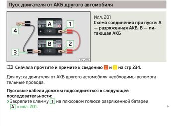

А вот у меня в мануале написано, что заводить надо при работающем двигателе "донора".
37 минут назад, yoshiida сказал:
Это вопрос к авторам мануала - почему так. В большинстве подобных статей написано - глушить! :unknown: Видимо большая часть мнений основывается на принципе - "Лучше перебдеть!"  Ну и прецеденты видимо тоже были раз так советуют...

Полно машин, если клемму скинуть на морозе, потом не заведешся. Еще адаптация и т.п. Это уже не говоря о магнитоле, которая может попросить код.

5 часов назад, yoshiida сказал:
противоречие моему мануалу и хотел обсудить
Что за мануал на фото?
21 минуту назад, yoshiida сказал:
Skoda Octavia A7.
Ну значит у шкоды своя точка зрения на этот счет:pardon:
Это схема именно для безопасного  пуска авто от донора с заведенным двигателем, а если подключать провода плюс на плюс минус на минус запускать движок не желательно, надо зарядить акб от донора с работающим движком минут 20-40 заглушить донора снять провода и только тогда запустить авто, при исправном акб севшем от забытых фар  20-30мин в поле хватает чтобы запустить машину. Прикурка  вообще  крайняя мера, тока если переставит авто или еще че, всеравно надо снять акб  зарядить обязательно, если прикурить и поехать не зарядив, от тряски осыпятся пластины к черту, через полгода самый новый брендовый акб уйдет на помойку.
Я для себя обосновал их рекомендацию так: при работающем двигателе донора пуск рецепиента не даст большой просадки напряжения бортсети. Тогда как при заглушенном двигателе донора, холодный пуск реципиента может просадить напряжение вольт до 6-8, что как раз и может вызвать проблемы у донора.
2 часа назад, yoshiida сказал:
И тем не менее хватает случаев, когда заводили от запущенной машины и что-то да сгорело.
А вот случаев когда донор был заглушен и от него запустились и у донора что-то сгорело, я не встречал.
