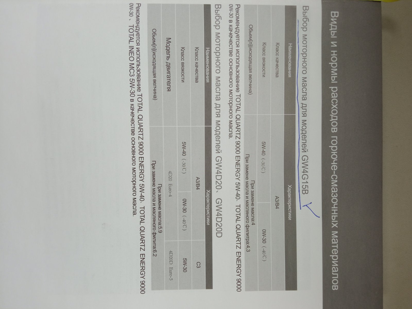

HAVAL H6 19 г. правый, бензиновый GW4G15B турбированный 1,5, при замене масла 4л, при замене масла и фильтра 4,3л, город Кумертау морозы максиму -30, по городу 90%, трасса 10%, менять хочу через 10 000, катализатор, масло можно заказать любое,   рекомендуется  TOTAL QUARTZ ENERGY 9000 5W40.  TOTAL QUARTZ ENERGY 9000 0W30 в качестве основного моторного масла. Класс вязкости А3\В4. Дилер льет TOTAL QUARTZ ENERGY 9000 5W40
Хочу перейти на масло SHELL HEIIX ULTRA 5W40. Что посоветуете, есть ли смысл. Автомобиль брал для себя и надолго. Поэтому цена масла не очень сильно волнует.
