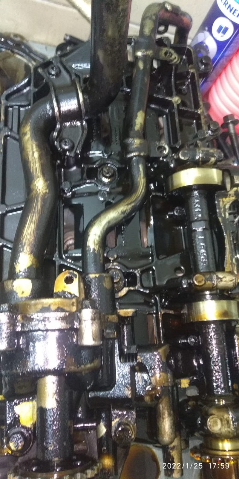

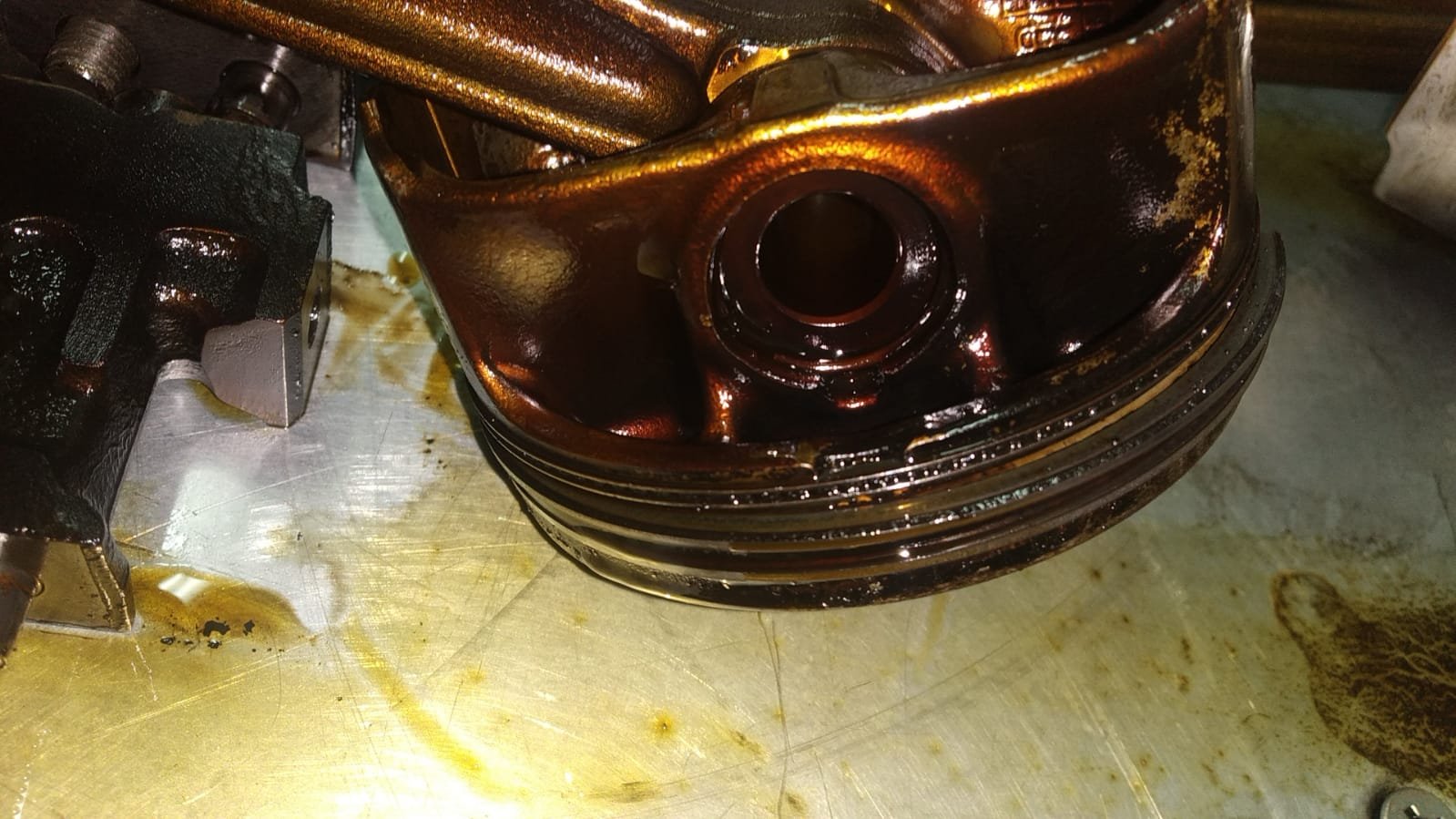

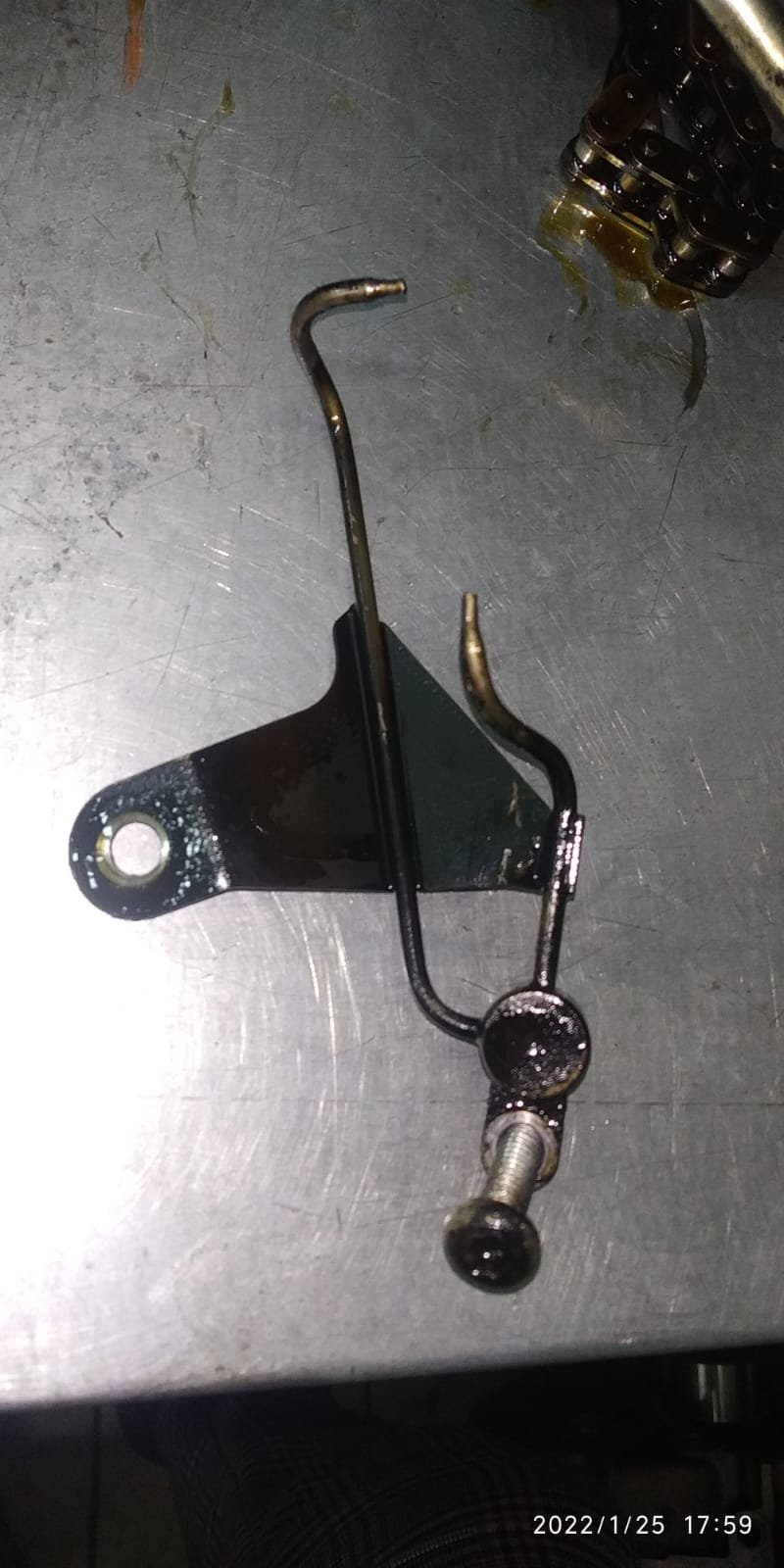

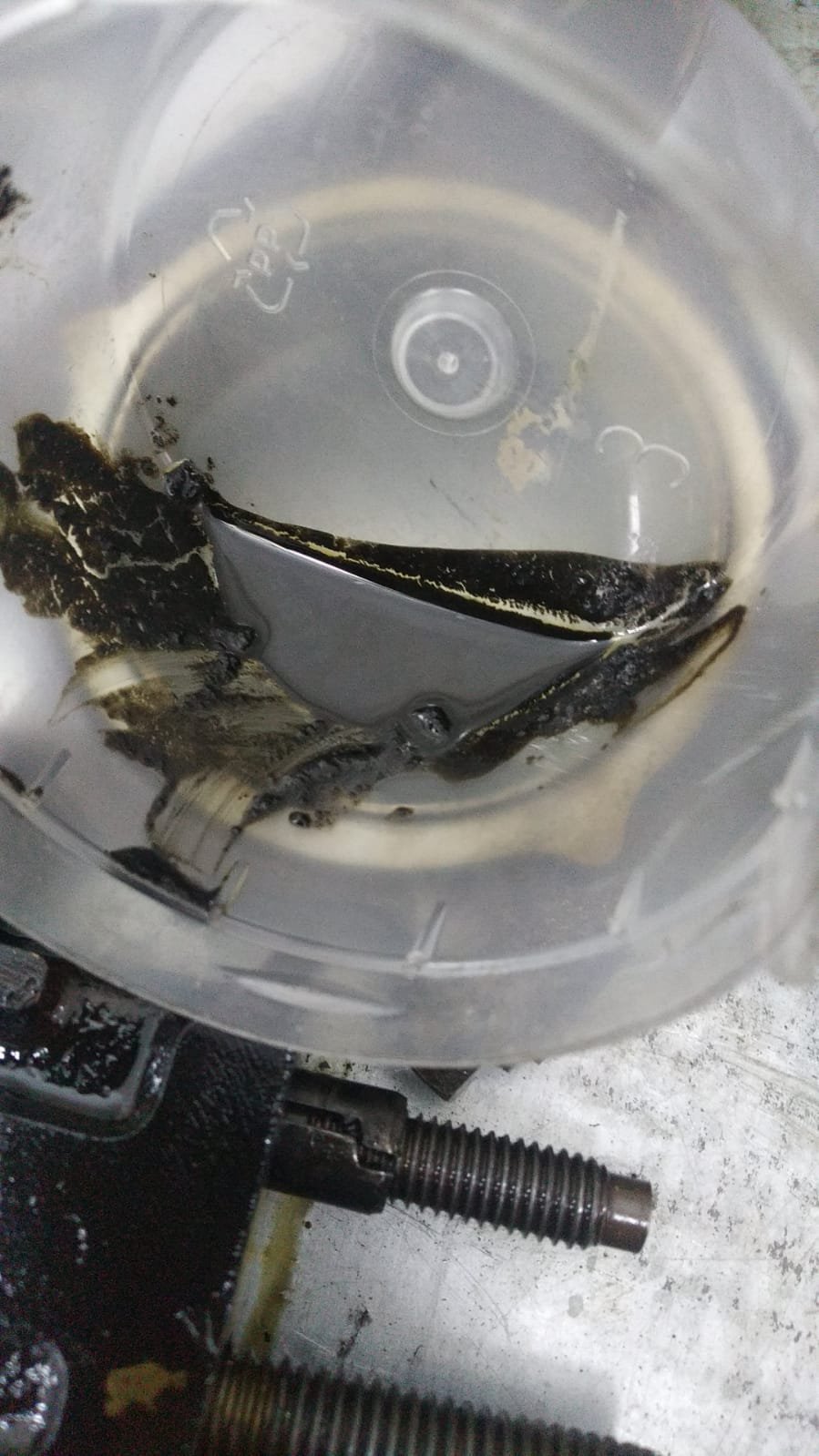

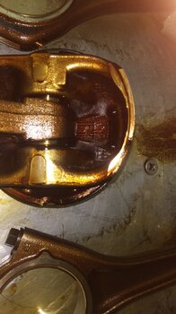

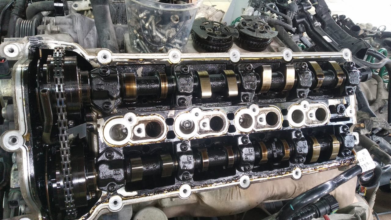

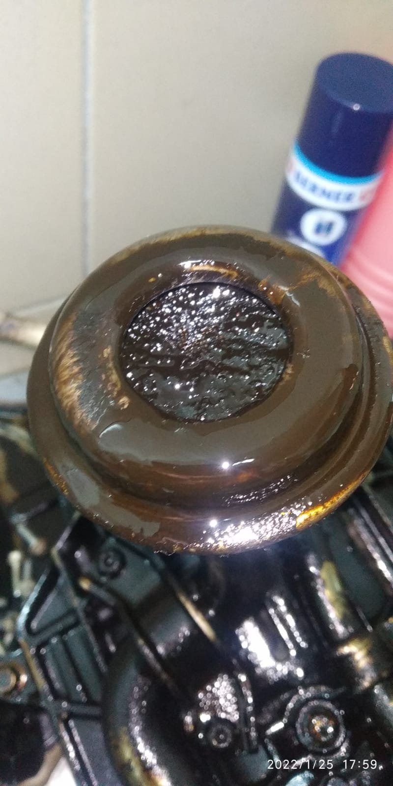

На 178 тысячах перегрел двигатель (соскочила трубка с помпы, шел по трассе). Вскрыли двигатель. Посмотрите последствия езды на Волге с присадками.
40 минут назад, Gerred сказал:
и какая была t масла/двигателя и сколько км вы проехали ? вы что-то хотите сказать про Волга оил..?
Температуру масла я не знаю - нет средств измерения в автом. Проехал 1200 - 1300 метров. Волгу ойл с присадками лил на протяжении 4 лет и 86 000 пробега.
Изменено пользователем Gerred
описка
Эх, если бы вскрыть и сфотографировать этот двигатель 78000 км назад, до того как в него стали лить Волга-Ойл с присадками.
А потом вскрыть его 500 км назад, до того, как его перегрели. Вот это было бы интересно.
