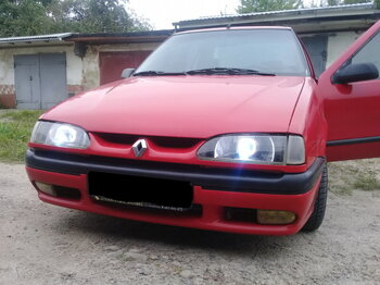

Добрый вечер, уважаемые форумчане!
Имею в пользовании старенькую Renault 19. После покупки нового авто решил отдать ее отцу (убедил его, что она економичнее старых "Жигулей" , есть ГБО,да и показала себя надёжной).
Автомобиль старый (1993 год 360000 км пробега), и будет експлуатироваться жестких условиях (поездки в деревню,на дачу,на рыбалку по плохим и пылным дорогам ).
Раньше експлуатировлся мной в режиме 80% трасса и 20% город, я старался менять масло до 10000 км и заливал ELF EVOLUTION 700 STI 10W-40.
В режиме трассы двигатель работал при 3000-3700 об/м
На 260000 был обрыв ремня Грм и загнуло несколько клапанов.Поменяли все клапана и сальники клапанов.
Масло старался менять при 8-9т и брать у официальных представителей.
Последний раз не было возможности купить Ельф и купил на зимний период Shell helix hx8 5w-40.что думаете?
Посоветуйте,пожалуйста, какое масло выбрать.
Предоставляю необходимую информацию:
1) Renault 19  1993  левый руль
2) Двигатель 1,7 (F3N740 бензиновый)/ ГБО
   Зазор в клапанном механизме измеряется с помощью щупа. Регулировка осуществляется заменой имеющейся регулировочной шайбы на другую с необходимой толщиной.
3) Заправочный объем масла 5.2 литра
4) Температуры от -20 до +35
5) Режимы эксплуатации (по городу 40%, по трассе 30%,  бездорожье 30%)
6) Планируемый интервал смены масла - раз в год или каждые 5000км
7) Есть катализатор
8) В регионе доступны масла следующих производителей: Lukoil,Shell,Elf,Total,Zic,Wolf,Repsol,GM,Fuchs,Lotus,Motul,Mobil
9)  По мануалу моторное масло Renault 19 должно иметь одно из следующих обозначений:
  • CCMC-G2 или CCMC-G3 для двигателей внутреннего сгорания и, соответственно, CCMC-PD1 для дизельных двигателей;
  • SG/CD API ;
  • MIL-L-46 152 A или MIL-L-46 152 B.
Всем заранее спасибо)
