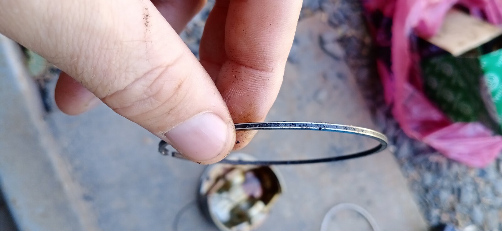

Это то меня и не устраивает тем более на этом моторе. Вот как такое выглядит,а это лишний раз детонацию провоцирует. Чистые кольца на этом поршне меня конечно удивили,так как последние свои тысяч 50 он ездил на смеси разных 10w40, которые оставались после клиентов.

Меня смущает расход,там не кольца,а колечьки,с мааленькими отверстиями которые очень легко коксуются,вот sae 20 обмолвился что типа при жоре разные последствия ,на моём первом фото поршень со жрущей калины с абсолютно чистыми кольцами,на втором фото не особо жрущей приоры с закатанными кольцами, есть закатоное кольцо с гранты на валволин 10w40 с жором, где мать его связь. Почему первый поршень чистый когда в мотор лилось то что после клиентов осталось в канистрах,а два других укатанные с машин за которыми был уход.
Но задранный.
