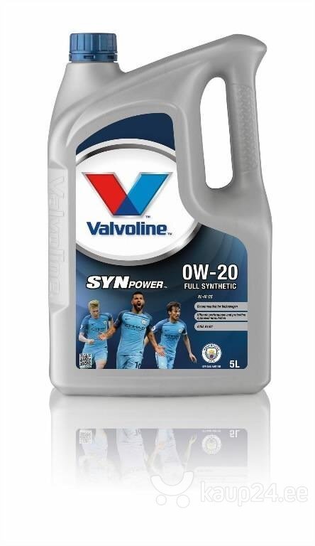

d1e7c5c321e9116c72da3ecf70157edd_reference.thumb.jpg.329da20e694717443f72cc9700d42ef2.jpgValvoline SYNPOWER XL-IV C5 0W20, 5L
можете что то сказать про это масло

нет, даже близко нет
по картинке выше не понять что за масло, их несколько 0W-20, напишите название.
Хотя.... они все или ACEA C5 или ILSAC GF-5 или ACEA C5 + ILSAC GF-5
https://www.valvoline.com/ru-ru/our-products/engine-oil/synpower
Spetsifikatsioonid:
VW 508.00 / 509.00, Porsche C20
29 минут назад, shark257 сказал:
Хорошее масло, аналог Mobil1 ESP X2 0W-20
