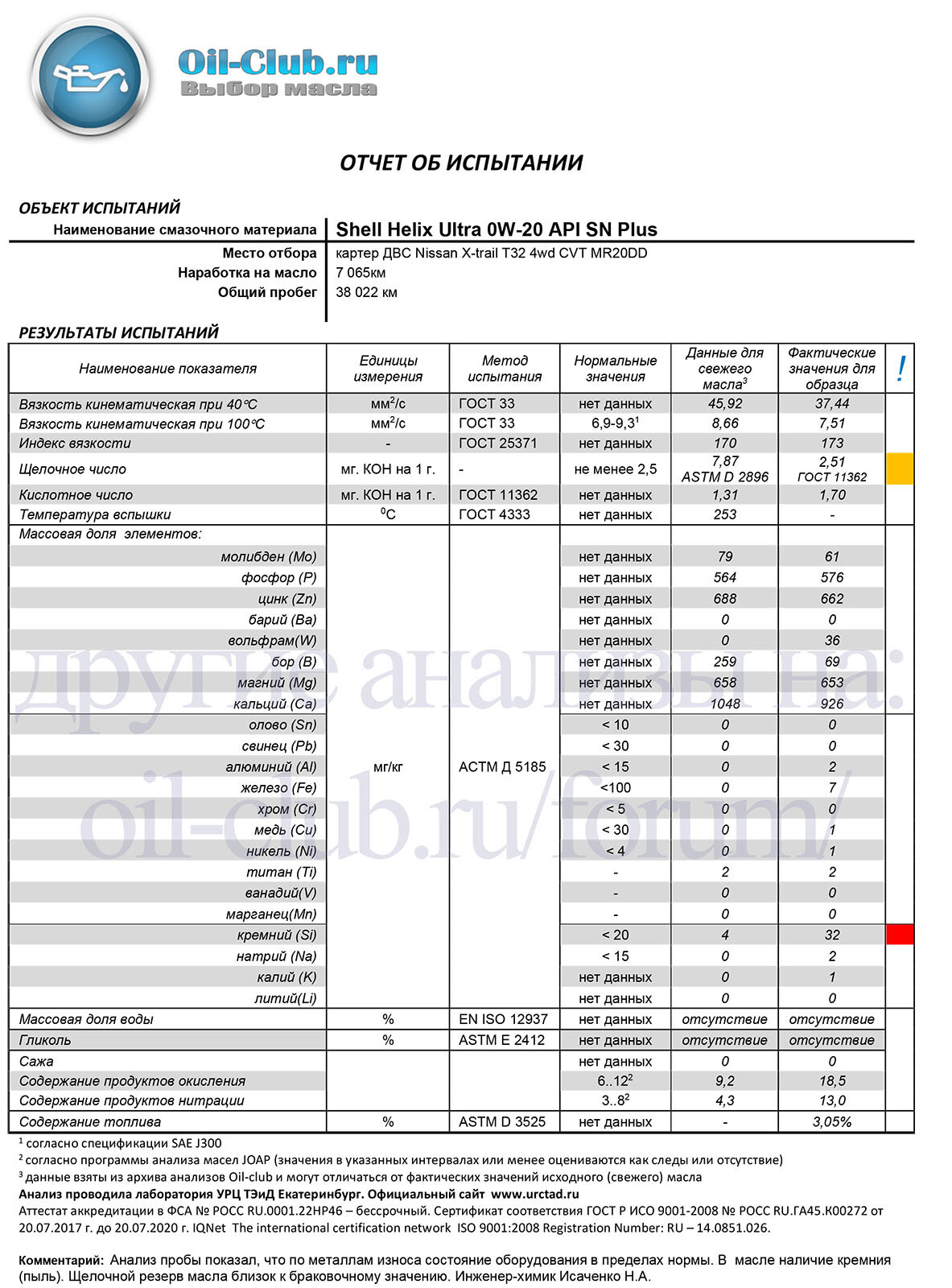

Популярное сообщение a-ha 22 003 Опубликовано: 25 декабря 2020 Популярное сообщение Поделиться Опубликовано: 25 декабря 2020 Shell Helix Ultra 0w-20 API SN Plus отработка на Nissan X-Trail после 7065км (автор @=MOpgBA= по летней Акции ойл-клуба.) Масло: Shell Helix Ultra 0W-20 API SN Plus Автомобиль: Nissan x_trail T32 4wd CVT MR20DD Общий пробег на одометре: 38 022 км к концу интервала. Пробег на масле: 7065 км Моточасы: 202мч Израсходованное топливо: 655 литров Доливки масла: не доливал вообще, не ушло. Присутствие отложений в двигателе ДО: двигатель чистый на сколько видно в МЗГ но там не видно почти ни чего. Присутствие отложений в двигателе ПОСЛЕ: как было так и осталось. Автозапуск по времени: не использовал Наличие чип-тюнинга: нет. ГРМ: Цепь Предпусковые подогревы: Летом до октября не использовался, дальше по 5 минут, а после ноябрьских праздников по 10 минут Период эксплуатации: 19 июля 2020 года по 5 декабря 2020 года Срок эксплуатации: 6 месяцев Топливо: 40 литров 95 G-Drive на Газпромнефти (франшиза), остальное Лукойл 95 (Экто + Кстовский) Режимы: 60/40 город/трасса до сентября в основном трасса, после сентября - 2км до работы, 2 с работы и по 3-4 раза по 1 километру вечером ребенка с тренировки себя на тренировку. Фильтр масляный: оригинал Фильтр воздушный: оригинал Марка антифриза: оригинал Объем заливаемого масла: 3,8 (полный объем с фильтром и сухим картером 4л) Отбор масла: шприцем "жане" 150мл через щуп. Отбор масла проходил с горячего или холодного двигателя?: с горячего Что было до этого масла: разные периоды смены см ниже. Промывка промывочным маслом: не делаю. 0-6900 МПЗ 6900-12110 Мобил 1 Х1 5-30 12110- 17200 Мобил 1 Х1 5-30 17200-21800 Wolf Vitaltech 5W-30 D1 Dexos1 Gen2 21800-25947 Shell Helix Ultra 0W-20 API SN 25947-30950 Kixx G1 0W-20 API SN Plus + EЕОТ 30950- масло из анализа (перед сменой на Шелл пролил двигатель остатками Кикс 0в-20 SN+ около 500 гр) 20 Ссылка на сообщение

Nickol 1 192 Опубликовано: 27 декабря 2020 Поделиться Опубликовано: 27 декабря 2020 (изменено) 23 минуты назад, torcon сказал: После ЕЕОТ, и с его не слитым остатком (W), можно говорить по анализу, что Shell SN+ лучше SN? Я лично, не хочу говорить, что анализ грязный, но и то, что SN+ лучше SN, тоже мне не доказано, извините. Да , анализ не вызывает помыслов критиковать, всё хорошо на этой 0W-20! p.s. для лета автору анализа, после зимы, и мне Gulf с эстерами для очистки вообще good. Изменено 27 декабря 2020 пользователем Nickol Ссылка на сообщение
torcon 84 090 Опубликовано: 27 декабря 2020 Поделиться Опубликовано: 27 декабря 2020 Nickol надо оба этих масла на одной машине катать и сравнивать. Мне почему то показалось, что API SN Plus чуть быстрее скинул щелочное за свои 200мч, 300мч как старый кальциевый Shell он по моему не выдержит 1 Ссылка на сообщение
