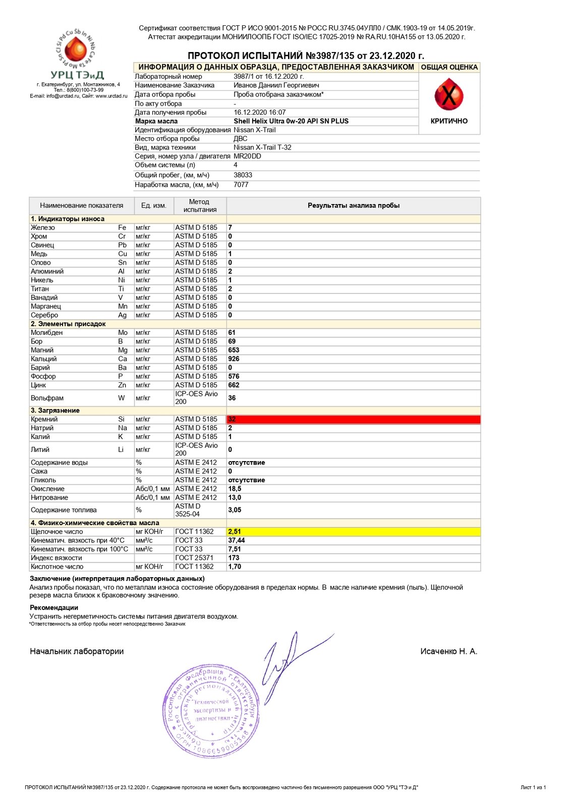

Популярное сообщение a-ha 22 003 Опубликовано: 25 декабря 2020 Популярное сообщение Поделиться Опубликовано: 25 декабря 2020 Shell Helix Ultra 0w-20 API SN Plus отработка на Nissan X-Trail после 7065км (автор @=MOpgBA= по летней Акции ойл-клуба.) Масло: Shell Helix Ultra 0W-20 API SN Plus Автомобиль: Nissan x_trail T32 4wd CVT MR20DD Общий пробег на одометре: 38 022 км к концу интервала. Пробег на масле: 7065 км Моточасы: 202мч Израсходованное топливо: 655 литров Доливки масла: не доливал вообще, не ушло. Присутствие отложений в двигателе ДО: двигатель чистый на сколько видно в МЗГ но там не видно почти ни чего. Присутствие отложений в двигателе ПОСЛЕ: как было так и осталось. Автозапуск по времени: не использовал Наличие чип-тюнинга: нет. ГРМ: Цепь Предпусковые подогревы: Летом до октября не использовался, дальше по 5 минут, а после ноябрьских праздников по 10 минут Период эксплуатации: 19 июля 2020 года по 5 декабря 2020 года Срок эксплуатации: 6 месяцев Топливо: 40 литров 95 G-Drive на Газпромнефти (франшиза), остальное Лукойл 95 (Экто + Кстовский) Режимы: 60/40 город/трасса до сентября в основном трасса, после сентября - 2км до работы, 2 с работы и по 3-4 раза по 1 километру вечером ребенка с тренировки себя на тренировку. Фильтр масляный: оригинал Фильтр воздушный: оригинал Марка антифриза: оригинал Объем заливаемого масла: 3,8 (полный объем с фильтром и сухим картером 4л) Отбор масла: шприцем "жане" 150мл через щуп. Отбор масла проходил с горячего или холодного двигателя?: с горячего Что было до этого масла: разные периоды смены см ниже. Промывка промывочным маслом: не делаю. 0-6900 МПЗ 6900-12110 Мобил 1 Х1 5-30 12110- 17200 Мобил 1 Х1 5-30 17200-21800 Wolf Vitaltech 5W-30 D1 Dexos1 Gen2 21800-25947 Shell Helix Ultra 0W-20 API SN 25947-30950 Kixx G1 0W-20 API SN Plus + EЕОТ 30950- масло из анализа (перед сменой на Шелл пролил двигатель остатками Кикс 0в-20 SN+ около 500 гр) 20 Ссылка на сообщение

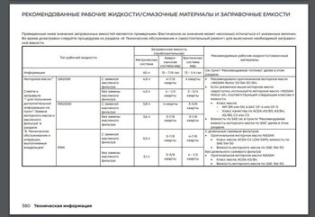

laevet 103 Опубликовано: 25 декабря 2020 Поделиться Опубликовано: 25 декабря 2020 1 час назад, kirill2k сказал: @legend Скрыть содержимое Именно этот скрин из какого мануала? Можете приложить полную картинку разворота или ссылку на сам мануал? @kirill2kэто по ходу Nissan X-trail t32, точнее он увеличил инфу для мотора MR20DD https://www-europe.nissan-cdn.net/content/dam/Nissan/ru/brochures/Documents/Manual_X-Trail.pdf скорее всего типа этого Но это более свежий мануал, нежели на фотографии пользователя @legend 1 Ссылка на сообщение
torcon 84 074 Опубликовано: 26 декабря 2020 Поделиться Опубликовано: 26 декабря 2020 Опоздал на праздник, извиняюсь что не выложил вовремя анализ, в последнее время не до форума... 14 часов назад, Normet сказал: Гумно этот ваш Шелл, как ни крути. Сколько лет на форуме - ни одного впечатляющего анализа отработки не увидел. Да ну, как раз этот Shell Helix Ultra 0W-20 только API SN, показывал отличные результаты по отработкам. В плане малой просадки и износа. Наоборот на форуме что не отработка Shell 0W-20, то отличная... 3 Ссылка на сообщение
Nickol 1 192 Опубликовано: 26 декабря 2020 Поделиться Опубликовано: 26 декабря 2020 (изменено) Только этот Shell helix ultra 0w-20 там, который тот SN, сделан в USA! А этот, который здесь SN+, в EC. И анализ после ЕЕОТ! Так же можно говорить о том, что енот работает и не сливается. Даже в отработке W ≈15%. Перед этим хорошим анализом Shell из ЕС, мотор был подготовлен W+AN. Хорошая присадка EEOT, лишь бы не присесть. Изменено 26 декабря 2020 пользователем Nickol Ссылка на сообщение

legend 105 Опубликовано: 26 декабря 2020 Поделиться Опубликовано: 26 декабря 2020 laevet у меня фотка из руководства, которое было к машине 2018 г, у Вас наверное чуть, позже, но и практически тоже самое разве, что нет api sl и a1/b1 Ссылка на сообщение
legend 105 Опубликовано: 26 декабря 2020 Поделиться Опубликовано: 26 декабря 2020 torcon Доброго дня. А почему вязкость ниже чем в анализе нового мссла, из-за топлива? Ссылка на сообщение
laevet 103 Опубликовано: 26 декабря 2020 Поделиться Опубликовано: 26 декабря 2020 2 часа назад, legend сказал: laevet у меня фотка из руководства, которое было к машине 2018 г, у Вас наверное чуть, позже, но и практически тоже самое разве, что нет api sl и a1/b1 А можете сфоткать полностью страничку, реально интересно для кого они рекомендуют 0w-20? 1 Ссылка на сообщение
legend 105 Опубликовано: 26 декабря 2020 Поделиться Опубликовано: 26 декабря 2020 laevet ок завтра сделаю, сегодня уже к машине не пойду. Ссылка на сообщение

kirill2k 302 Опубликовано: 26 декабря 2020 Поделиться Опубликовано: 26 декабря 2020 3 часа назад, laevet сказал: А можете сфоткать полностью страничку, реально интересно для кого они рекомендуют 0w-20? @legend , да, действительно интересно про 0W-20. Ждем. Потому что ранее не видел рекомендаций 0W-20 в русскоязычных мануалах для этих движков MR20. Скрытый текст @torcon, кто-то подчистил мой вопрос на эту тему , хотя я корректно спрятал его в скрытый текст. Другие же обсуждают так сопутствующие вопросы Ссылка на сообщение
