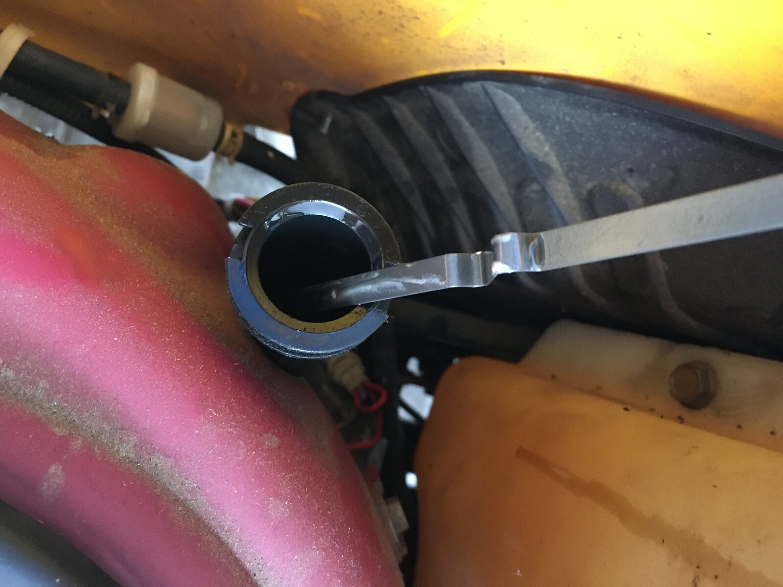

Имеем разную садовую технику и масло Valvoline Maxlife 5w30 a3/b4 в ней. Вчера после использования снегоуборочной машины и ее остывания обнаружил на щупе/заливной горловине белые хлопья/слэдж - по консистенции и поведению очень похоже на то, когда после готовки в сковородке после остывания проявляется белый жир. Когда дотрагиваешься пальцем становится прозрачным (при нагревании). В горловине садового трактора такая же хрень.
Масло в снегоуборочную машину заливалось в марте этого года при консервации, наработка на нем менее 5и часов.
Масло в трактор заливалось в ноябре-декабре 2019 года, наработка около 60часов.
Это нормально? Можно продолжать использовать или слить и выкинуть еще 4х литровую канистру запаса?
P.s. На улице -5 -8, вся техника стоит на улице
По данному маслу уже задавал вопрос ранее в топике по данному маслу - летом на щупе появлялась еле заметная взвесь в газонокосилках и том же тракторе, ясности не получил и продолжил пользоваться.
Куплено было в прошлом году у продавца по наводке с оф сайта Valvoline - подозрений на контрофакт никаких.
Вода это - конденсат. Прогрей хорошенько масло, вода испарится и "хлопья" исчезнут.
Логично:lol: Спасибо!
