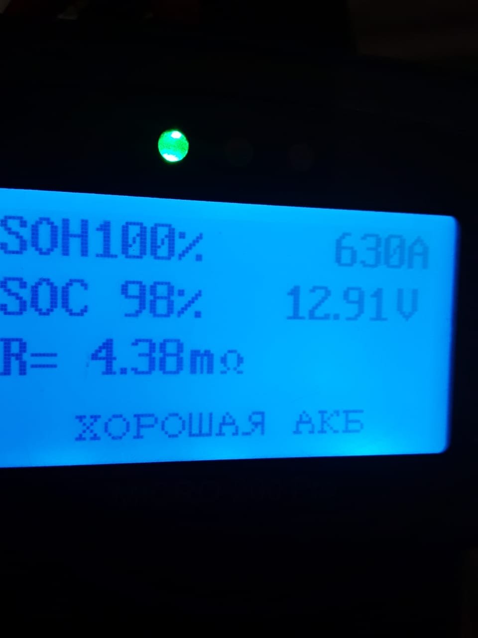

Напряжение  15.9 АКБ не кипит вообще  никаких признаков кипения, плотность 1.27 белый налет смывается с перемычек струей электролита от ареометра и на поверхности плавают мелкие белые крупинки, короче лечится потихоньку :good2:
После Т1051 сутки стояла в покое.
Емкость стала больше, сопротивлени ниже.
21 минуту назад, hik сказал:
что касается сопротивления, то понятно, а вот где вы здесь углядели ёмкость?
12 минут назад, UrAnMoR сказал:
Не придирайся, оговорка по фрейду, пусковой ток повысился. А зависит ли пусковой ток и сопротивление от нрц акб.
UrAnMoR ну дык как там, нрц и пусковой ток связаны между собой или нет?
5 минут назад, hik сказал:
...зависит ли пусковой ток и сопротивление от нрц акб.
и от нрц зависит, и от температуры электролита...
Только что, UrAnMoR сказал:
А как же так, показометром мерил что на улице что в помещении ток один и тот же был 600, скорее всего он зависит от плотности. Ладно проверим, подожду пока упадет до 12.73
26.11.2021 в 19:40, hik сказал:
Не выдержал, разрядил лампой до 12.3в, зарядил умным зарядным, как по инструкции  с начало в режиме CHARGE потом в режиме REPAIR зарядил зарядник  акб удивительно быстро за 3ч вместе с лечением, тоже предварительно акб покачал интенсивно плотность 1.27  стоял сутки. Новое зу восстановила акб если судить по п.т как при покупке, сопротивление стало даже лучше чем в магазине было, акб работал год почти.

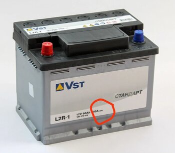

20.02.2021 в 22:40, hik сказал:
Пришла варта немного запылившееся, решил протереть с небольшим усилием мокрой тряпкой потер дату производства, вот что  получилось краска стирается, это нормально или нет?
Бобик сдох, хана минусовой банке, обслуживался 1раз в год а то и два иногда бывало.
