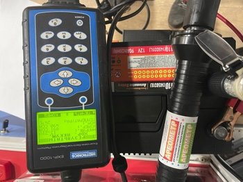

В связи с возникшей необходимостью замены аккумуляторов  появилась идея на практике проверить  полезность ЗУ .
Суть эксперимента : на автомобиль будут установлены одновременно 2 одинаковых аккумулятора , в процессе эксплуатации один из них будет заряжаться от внешнего ЗУ , вторая же батарея будет жить полностью своей жизнью . Периодически будут производиться замеры параметров аккумуляторов .
Автомобиль NISSAN PATROL Y61, штатный мотор TD42, 2013 г.в , активно используется  предпусковой подогреватель WEBASTO .
Полностью завершена подготовка белой батареи к установке а автомобиль .
Сыграл роль человеческий фактор , за батареей смотрели разные люди , поэтому как оказалось ее после Ската планировали поставить  на 2 ЗУ , а по итогу она после Ската она не прошла полный цикл заряда .
Вчера же все исправили и батарею обслужили как задумывали изначально .
Все результаты на фото , цифры после примерно 12 часового отстоя после ЗУ .
Их и заношу в таблицу и выкладываю в шапку .

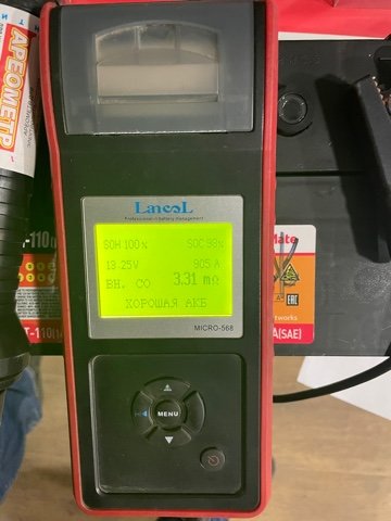

image-26-11-20-09-09-2.thumb.jpeg.988fcb1d260953a188f8b5742d6f4061.jpeg,image-26-11-20-09-09-3.thumb.jpeg.b285d6c9a3eda3ef0a829e47dce92300.jpeg,11021804_image-26-11-20-09-09-4(2).thumb.jpeg.320f9836aa2ac1b32e5d7c0b925318c2.jpeg,1893081612_image-26-11-20-09-09-5(1).thumb.jpeg.5f02a8e28239e5d788286c5b0505302b.jpeg,image-26-11-20-09-09-6.thumb.jpeg.e08eca2c9d90cf251918a3a29d224903.jpeg
Естественно сегодняшние цифры абсолютно другие . После разрядного теста и заряда на Скате не произошло никаких изменений от изначальных замеров, только зарядка на других ЗУ показала результат .
Использовались ЗУ OPTIMATE и BS ( на фото )

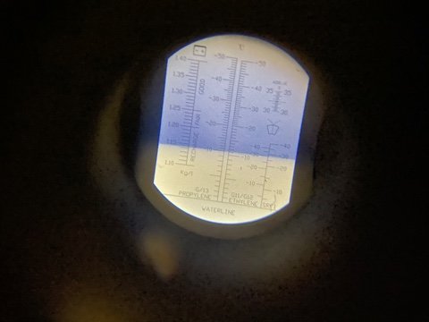

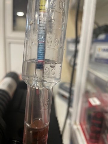

Ну и классика жанра .
Желтая батарея , ЗУ Скат UTTV , затем BILTEMA , затем прекратили играться и вскрыли батарею .
381837750_image-26-11-20-09-09-11(1).thumb.jpeg.61ad4b25a8e9a1ff4161f9a5fc503fa4.jpeg,606053517_image-26-11-20-09-09-12(1).thumb.jpeg.938d293f470928ba389b872bb341140f.jpeg,image-26-11-20-09-09-7.thumb.jpeg.742adc2dcd0b3c1668852b0323a55bb9.jpeg,image-26-11-20-09-09-8.thumb.jpeg.ff957a1c13f6de2827853e926193123a.jpeg
то есть цифры все практически такие же как у нее были на складе , а вот с плотностью беда.
И уже не знаю что там подправили в Скатах ( они оба только что с ремонта , вроде как изменили алгоритм заряда батарей ) но толку от таких модернизаций не прибавилось .
Раньше Скат эффективнее батареи заряжал как мне кажется.
По итогу белая батарея готова к установке , желтую завтра на 57 ставим и окончательные цифры в таблицу .

Затем эта батарея заряжалась 2 разными автоматическими ЗУ .
Глазок позеленел . Точные цифры плотности этой батареи завтра узнаем
Видимо отстал от жизни ...
Как узнать плотность не обслуживаемого акк-ра?  :unknown:
15 минут назад, konung сказал:
только 1 банка .
Я все скину.
А вообще как показывает практика если все в норме ,то примерно одинаково деградируют все банки.( уже много раз проводили такие эксперименты с вскрытием крышек батарей)
Но Поделюсь советом , если уж надо вскрыть похожую батарею без трепанации
греем пром феном очень ауккуратно , затем спец штукой ( можно и отверткой попробовать если не важна эстетика ) вытаскиваем "глазок" .....
Рекомендую после вандализма глазок на герметик посадить , а по поводу других банок даже и не переживать и на этом закончить проверку нормальной батареи .
Практика так же показывает , что хорошие акб при обычных условиях эксплуатации деградируют примерно одинаково
В основной массе все АКБ деградируют именно из-за одной отстающей банки, как правило крайней, и вне зависимости от "хорошести" АКБ.
