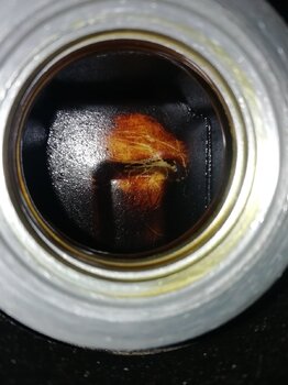

Популярное сообщение Pechnik 2 147 Опубликовано: 5 ноября 2020 Популярное сообщение Поделиться Опубликовано: 5 ноября 2020 (изменено) Начинаю неспешно мыть и менять жидкости на Suzuki Grand Vitara. Первым пойдёт моторное масло. 2020-10-31 Перед заменой масла. 1) Точное название масла: Неизвестно2) Марка авто(мотора): Suzuki Grand Vitara 2007 г.в. 140 л.с (J20A)3) Общий пробег: 153000 км.4) Пробег на масле на момент взятия пробы: Неизвестно, из них трасса/город - 80%/20%5) Сезон эксплуатации масла: Неизвестно6) Моточасы: Неизвестно7) Израсходованное топливо: Неизвестно8) Проба взята после города 3 км, сушилась 20 часов в квартире. 9) Объём заливаемого масла - 5 л., доливка - Со слов владельца ~3 литров на 10000 км. пробега. Маслозаливная горловина: Визуально чёрная, имеется лаковое покрытие под слоем черноты, перчаткой не стирается. Скрытый текст Капельная проба: Масло мёртвое, очень долго и нелинейно растекалось, итог под спойлером. Скрытый текст Конструктивная критика и предложения приветствуются. Изменено 5 ноября 2020 пользователем Pechnik 5 Ссылка на сообщение

Pechnik 2 147 Опубликовано: 11 февраля 2021 Автор Поделиться Опубликовано: 11 февраля 2021 (изменено) 16 минут назад, SAE20 сказал: ема называется "отмываю". ..., но к отмыванию соли меди точно никакого отношения не имеют. Были исследования в этом (медном) направлении? Я не ханжа, мне доказательств не надо, достаточно будет общей информации даже такого рода: "да, Вася Пупкин с сосседнего отдела проводил тесты, да и ребята знакомые делали замеры, медь по разным данным хуже кальция в3-4 раза моет". Тут соль в чём, многие отметили что масла и присадки Cupper имеющие в своём составе медь по заявлению производителя имеют хорошие моющие способности, это и я ощутил на энергетике для АКПП залив его на 1000 км, эффект получил буквально сразу, и моторное масло Cupper отмывало нагар значительно быстрее чем традиционные масла. Вон человек тоже заметил размягчение лака от меди. Вот и интересно это заслуга меди или еще каких либо компонентов, тогда каких если масла ПУСТЫЕ ? Изменено 11 февраля 2021 пользователем Pechnik 1 Ссылка на сообщение

Pechnik 2 147 Опубликовано: 16 февраля 2021 Автор Поделиться Опубликовано: 16 февраля 2021 11.02.2021 в 12:35, NAK сказал: Еще добавлю, ранее я уже писал что соли меди 3ton Plamet начали отмывать желтый лак, после воздействия в пару касаний виден металл ~500 км. на меди. Раза 3-4 провел пальцем в перччатке без усилия. На мой взгляд эффект пока слабый. 1 Ссылка на сообщение

Pechnik 2 147 Опубликовано: 16 февраля 2021 Автор Поделиться Опубликовано: 16 февраля 2021 (изменено) 2 часа назад, NAK сказал: Вы меня немного шокировали словами "эффект пока слабый". я боюсь что преувеличил говоря что эффект слабый... да, нагар рыхлый, мягкий, легко стирается, но вот лак по прежнему достаточно крепко держится, я РАСЧИТЫВАЮ на другой результат. Но за 500 км на меди действительно еще сильно рано делать выводы. думаю к осени уже будут _блестящие_ (то есть будет виден блеск металла в МЗГ) результаты. По весне залью минералку с медью, ту же Волга М-8 или М-10 1 час назад, DarVeter сказал: а по солям меди есть какие-то конкретные варианты кроме 3ton Plamet, нету у меня его к заказу в Юлсане а мне 3Ton неудобно брать, сколько искал их - нет того что нужно, проще взять уже проверенные и доставкой и железом медные присадки Cupper, сейчас залит промывочный энергетик Изменено 16 февраля 2021 пользователем Pechnik Ссылка на сообщение

Wirtgen 1 936 Опубликовано: 16 февраля 2021 Поделиться Опубликовано: 16 февраля 2021 7 часов назад, Pechnik сказал: ~500 км. на меди. Раза 3-4 провел пальцем в перччатке без усилия. На мой взгляд эффект пока слабый. Эта пластина с нагаром омывается маслом ? Если там нет приличного протока масла то наврядли отмоется . Ссылка на сообщение
