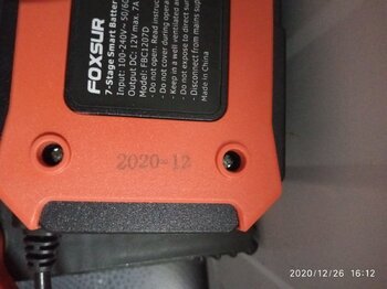

Сегодня забрал в пятерочке свою,заказанную 18го числа.быстро.
При комнатной температуре+24 и максимальном токе 6.3,прибор быстро набрал +28 , перешёл в летний режими начал сваливать напряжение .В итоге при 14.3В и 1.1А температура опять же свалилась к +27,и прибор вернулся в нормал.... А я уехал на час из дома.вернувшись увидел буферный режим.
Аккумулятор 09.07.2013 д/в , штатный Рио/Солярис
Сдается мне ,что  с тем самым терморезистором на 5кОм надо поработать;либо убрать его наружу,либо ручной переключатель Лето/зима,либо ещё чего нибудь,но 14,4 это даже не 14,7 ,чего уж тут ждать от вялого электролиза
Сегодня в гараже,а там -5, заметил следующий  баг устройства; индикация температуры верна,далее пошёл заряд со знаком WINter до напряжения 14.7,и где то в диапазоне тока от 1.1÷0.8 вижу температуру +35° !!!!!
Причем значок WINter никуда не ушел и заряд продолжался при напруге 14.7,потом был TET и сразу Ful.
На фото два показания при отключённом от сети устройстве.IMG_20201227_090708.thumb.jpg.243c2dc8a50fda787239d42414cc8193.jpg
