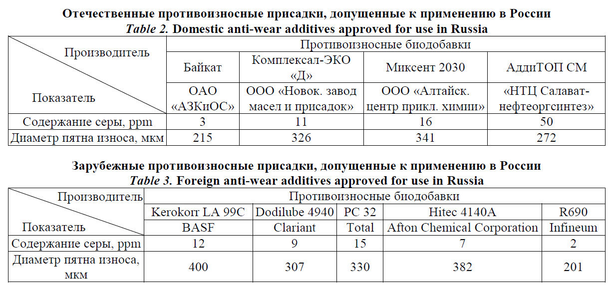

04.11.2020 в 19:31, iShatik сказал:
Нашел в одной научной статье вот такую интересную табличку. Будет время - напишу статью подробную по ней.
Дай ссылку на статью пожалуйста, а то ты ее крепишь к абсолютно другим статьям и люди думают что это выводы из них, а по факту выдернутая из контекста таблица противоречащая твоим же приведенным статьям (хотя я к этому уже привык))). Подмена понятий в наше время очень модное занятие.

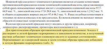

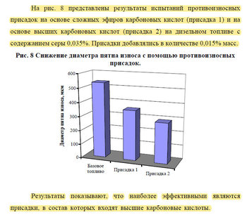

1064407055_.thumb.jpg.688e3c45f0f9c4dd17249b69cd402ade.jpg648479791__02.thumb.jpg.b745fd9866407db1b5f472cc98ef70b2.jpg575585178__03.thumb.jpg.afb5a88c5a536411d3cc96fbfa5c446b.jpg561692546__04.thumb.jpg.f97642cf1f807961625660c2f480db51.jpg1988724221__05.thumb.jpg.ec26a0e3f0c6988e9744d9aa6c9a1669.jpg1051200787__06.thumb.jpg.1ec58908e2701adc5e0614fb65d920b4.jpg839527144__03.thumb.jpg.8937b27ddc0fde139b15eac4d3fa8ed4.jpg
Пояснение к картинкам выше.
Не рассматривайте наличие растворителя как минус.
Основной рабочий компонент у присадок – это жирные карбоновые кислоты (ЖКТМ). Компонент прост как три копейки – это смесь олеиновой, линолевой, линоленовой кислот.
Пальминовая выпадает в осадок уже при +63 градусах, на нее не смотрите.
Кроме кислот в присадке может содержаться растворитель, антиокислитель, деэмульгатор, эфиры, амиды карбоновых кислот и т. д.
Теперь для чего добавляется растворитель. Мы с вами - физические лица не являемся клиентами производителей промышленных присадок. Клиентами являются производители топлив (НПЗ). Для НПЗ, кроме противоизносного свойства, могут потребоваться и другие свойства присадки. Например, нужна более низкая температура замерзания. Для чего? Присадки закупаются кубами, цистернами, хранятся на НПЗ в больших резервуарах на открытом воздухе, перекачиваются по трубопроводам. Дабы присадка не замерзла в трубопроводе, резервуаре – для этого и могут добавить растворитель. Это разве плохо? Конечно же нет.  У меня есть и Kerokorr 99 и Миксент 2030. Запах у 99 белее резкий, и мне напомнил запах олифы что-ли. В общем, как по мне - они как-то по-разному пахнут. Наличие растворителя подтверждается таблицей 8 «Краткие характеристики импортных присадок», которую привел выше. Скриншоты взяты из обзорной работы по дизельным топливам под авторством: Митусова Т.Н., Полина Е.В., Калинина М.В., Всероссийского научно-исследовательского института по переработке нефти (ВНИИ НП), они же и прислали его мне. На общий доступ всю работу выкладывать не могу, спросил разрешения – пока не ответили. Кстати, можете зайти на www.elibrary.ru и почитать там научные работы Митусовой, Калининой, некоторые работы в открытом доступе, но чтоб скачать - надо зарегаться. Также навалом информации по теме топлив и присадок к ним на https://cyberleninka.ru. Читайте, найдете там в том числе и результаты лабораторных испытаний. Возвращаемся к растворителям. Смотрите таблицу, где сравнил Kerokorr 99 с Байкатом от Ангарского завода (патент RU2401861C1, скорее всего, и есть на Байкат, не суть).
Прослеживается четкая корреляция. 20% ЛФГ – это растворитель (головная фракция гидродепарафинизированного дизельного топлива).
В общем, растворитель – это не есть плохо, просто дозировка присадки будет больше, по сравнению с присадкой, в которой нет растворителя. Поэтому, Dodilube 4940 и показывает лучшие результаты при одной и той же дозировке.
И вам, если вы уж хотите купить промышленную присадку любого производителя, должно быть все равно что там добавлено кроме карбоновых кислот. Если там есть растворитель – пофиг, нет растворителя – тоже пофиг, пусть замерзает хоть при плюс 5 градусов (температура плавления олеиновой кислоты +16 градусов), если не хотите хранить дома при комнатной температуре – разбавьте керосином и все (у вас в баке до 40% керосина).
То же самое, если в присадке будет или не будет антиокислитель – вам должно быть все равно. В известных мне присадках я не встречал информацию о том, что там есть антиокислитель. Если посмотреть на таблицы – у присадок не указаны антиокислители. В патентах на Байкат, ГТ-16 (присадка Танеко) антиокислители отсутствуют. Антиокислители актуальны лишь при большом жизненном цикле дизельного топлива, измеряемом годами. Это актуально лишь в оборонке.  Если купили промышленную присадку - храните правильно, и ничего ей не будет, не скиснет. Вот, смотрите состав талового масла после 7 лет правильного хранения.
Где там смолы? Всего лишь линолевая и линоленовая кислоты частично перешли в олеиновую (разрушилась одна двойная связь между атомами углерода). И кстати, олеиновая кислота более стабильна к окислению, у чистой олеиновой кислоты гарантийный срок хранения – 3 года.
Как хранить написано здесь подробно. Найдите там раздел «Правила хранения и использования присадки» с помощью Ctrl+F. Там же написано - как отличить неиспорченную с испорченной присадкой. Если найдете антиокислитель (Агидол-1, Агидол-12) – хуже не будет, смело можете добавить в присадку в кол-ве 0,5-1,0%.
Резюме – в корне неверно сравнивать присадки по наличию/отсутствию дополнительных компонентов, они не для вас добавлены. И даже неправильно сравнивать присадки по диаметру пятна износа. Ну и что, что какая-та присадка показывает худшие результаты, при той же дозировке, чем другая присадка? Что нам мешает увеличить дозировку присадки? Сравнивать присадки нужно по стоимости, которую они добавляют к 1 литру дизельного топлива!
