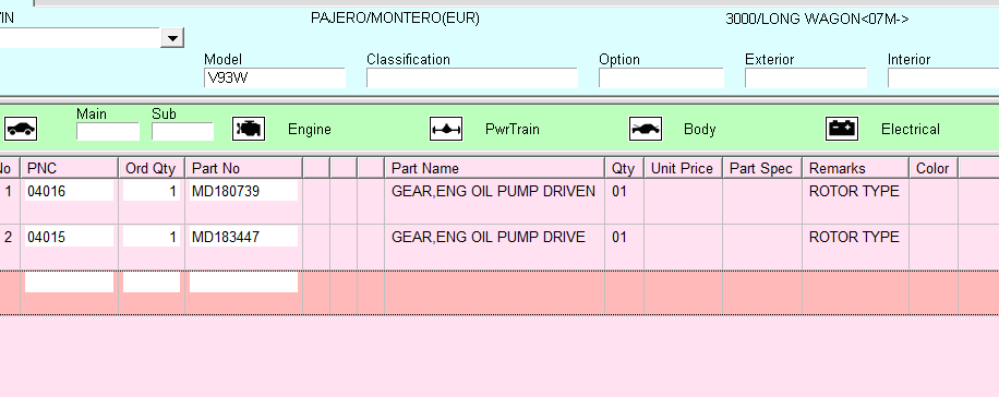

vv-zlay@ 301 Опубликовано: 22 октября 2020 Поделиться Опубликовано: 22 октября 2020 (изменено) 12 часов назад, avignon сказал: Странно, по моим данным во всех идут MD180739 и MD183447, корпуса да, другое дело... неа. вот атмо 6А13, европа, ЕА5А - а ниже - П4 3.0 V93W а вот старый насос с потрохами от падж спорт и падж2 (насос до 2009 года ставился в европу) и с ними то как раз всё хорошо!! и этот 3л - прекрасно ездит на мобиле 0\40 Изменено 22 октября 2020 пользователем vv-zlay@ 1 Цитата Ссылка на сообщение Поделиться на других сайтах
avignon 2 316 Опубликовано: 22 октября 2020 Поделиться Опубликовано: 22 октября 2020 vv-zlay@ , ваша правда. Но на версию 6A13TT идут именно указанные мной номера. О проблемах с насосом тут не слышал, но лить жидкие не стоит, т.к. вкладыши слабое место, а сам мотор горячий. Но и с версиями Pajero я вижу ту, ситуацию, когда масла жидкие порекомендовали, а обеспечения под них не организовали. 1 Цитата Ссылка на сообщение Поделиться на других сайтах
