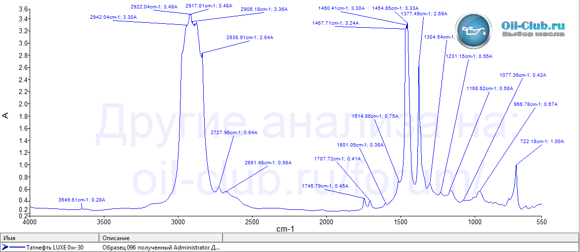

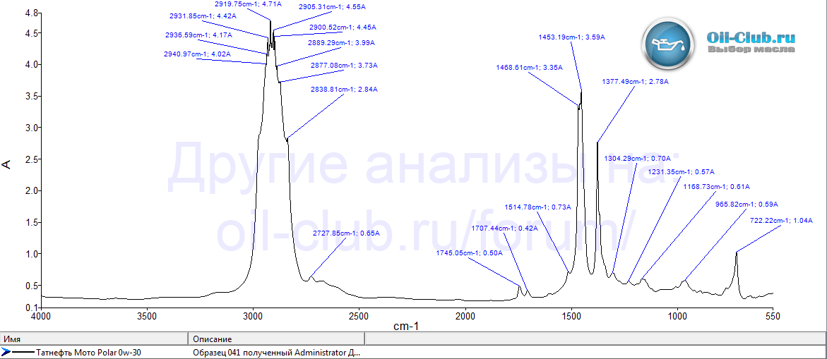

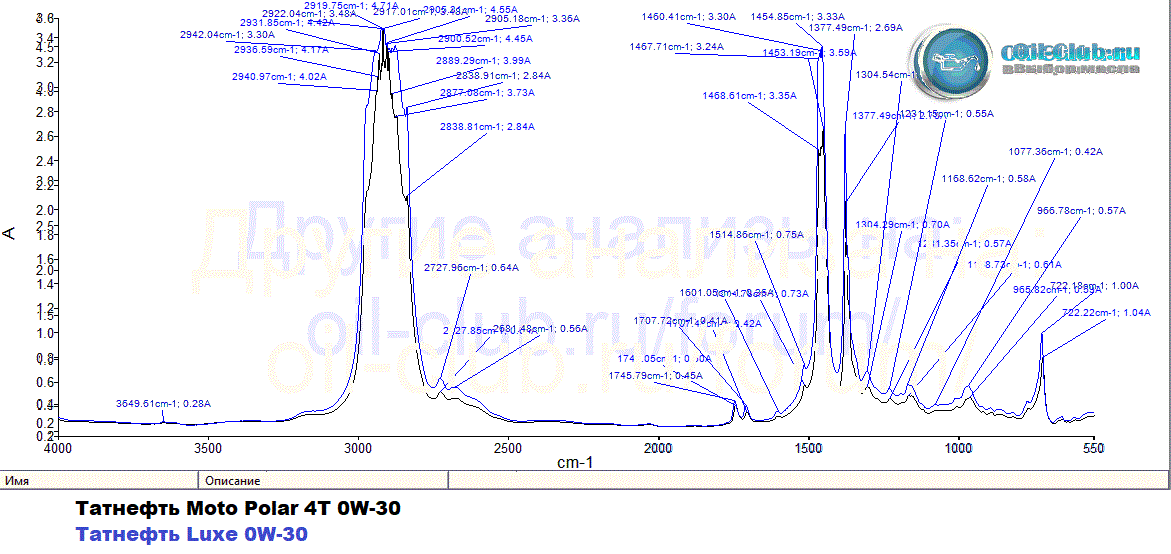

Ну че вы ребята , масла разные , у Люкс на волне 722 1:1.00 , а у 4Т на 722 1:1.04 , температура потери текучести хоть чутка , но тоже отличается , конечно все можно списать на разные партии и погрешность анализа , но что есть , то есть , да и кальция у 4Т меньше , значит оно лучше , меньше отложений , как сказал реолог sae20

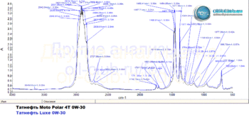

13 минут назад, Projector сказал:
спектр вообще не отличается ? , наложить как то можно друг на друга ?
Как-то так
fareastwood глянул уже , по всем пикам хоть чутка но отличается , масло чутка другое
