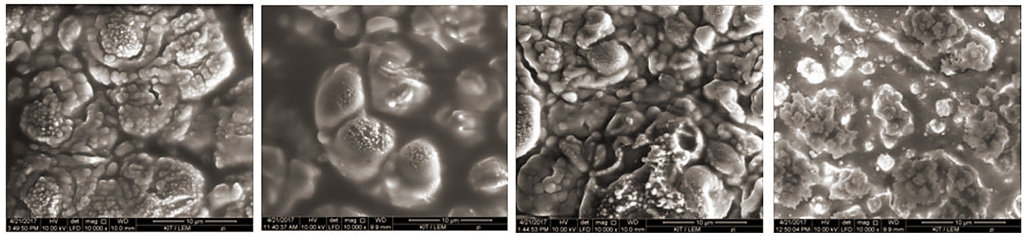

8 минут назад, SAE20 сказал:
напоминает асфальты
Вы имеете ввиду визуально или по составу? Если по составу, то эти отложения должны растворяться в нагретом товарном бензине.

4 минуты назад, SAE20 сказал:
Органические растворители не могут полностью растворить эти системы - максимум замедлить реакции.
Насколько я понимаю, органические растворители могут растворять определённые части этих систем, причём разные растворители будут растворять разные вещества, не так ли?
