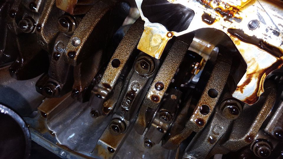

Приветствую Вас, коллега, Станислав68 , за анализ медаль героя явно заслужили. Дальше, по фото тут поршней не видно, хотя там, вероятно, могут быть на относительно чистом металле отдельные куски кокса, но не видно.
Но что видно: на вашей фото с Драйва (вы сказали пробег 90т.км) залакированные места по внутренним поверхностям. Фото ваше с моим акцентом на нужном месте:
Признаки регулярных перекатов. Таки, свойств маслам не хватает.
Приветсивую. Это не лак. Это масло висит отработка. Протер тряпочкой потом все норм.

Это вото уже побрызганного мотора. То что у вас 2 фото это мотор в масле. Никакого лака нет.

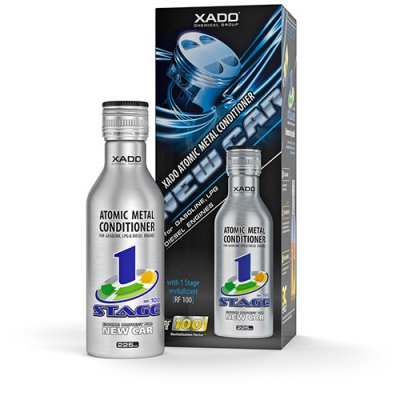

Станислав68 сам не понял откуда вольфрам, с этого или предыдущего масла точно не должен быть. С присадок "раскоксовка GZOX, затем BG109" тоже не должно быть. С движка? Да вряд ли, так много...
Какую то присадку в масло больше точно не добавлял. Может на прошлых масла что то было?

Никаких присадок кроме Хадо в самом начале не добавлял, 13 000 км. был тогда пробег, как обработал так и все, никаких присадок. Может там в составе цементирующий вольфрам трибологический?! Больше ему в таком количестве неоткуда взяться. Атомарный кондиционер с ревитализантом.

Станислав68 в шапке инфв не увидел по хадо. А какое хадо было добавлено?

Атомарный кондиционер с ревитализантом, но это было еще на 13 000 км. пробега в новую тачку так сказать поэтому не придал значения, но они гарантируют защиту мотора на 100 000 км. как минимум.
