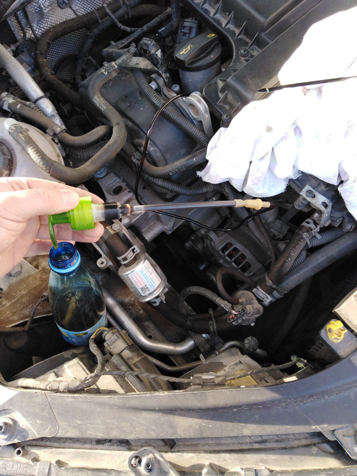

batov_071 1 163 Опубликовано: 4 декабря 2020 Автор Поделиться Опубликовано: 4 декабря 2020 1) Sintec Platinum 5w30 04/02/20 г. розлива 2) SKODA OCTAVIA A7 CWVA 1.6 МКПП + ГБО пропан 3) Общий пробег на момент заливки 21 271 км 4) Пробег на масле на момент взятия пробы - 8587 км из них трасса/город - 50%/50% 5) Сезон эксплуатации масла с 29.08.20 6) Моточасы ~ 232 Мч 7) Израсходованное топливо Пропан - 436 л. Бензин - 224 л. 8) Пробы взяты с прогретого до 90-95°С двигателя после пробега 10 км по городу, сушились 24 часов в офисе при температуре 22 гр. 9) Объём заливаемого масла 4.0 л., Долил на 3 000 км 500 мл. на 6 500 км 300 мл. на 7600 200 мл. Всего долил 1000 мл. Крайний тест. Масло отобрано для анализа. Отбор провел через щуп, при помощи дозатора жидкого мыла и трубочки из под капельницы. (что бы у дилера не болтаться под ногами пошел таким путем, на все про все ушло минут 15). Предварительно дозатор тщательно промыл водой, потом бензином, потом прогнал 50 мл мала в отдельную емкость, только потом в чистую бутылочку из под питьевой воды. По итогу масло отработало хорошо. Но, надо быть объективным, режим не тяжелый. Половина пробега трасса, половина город. В основном температура за бортом была плюсовая, лишь последняя 1000 км застала небольшие морозы. Про расход. До середины интервала масло держалось, после начало убывать быстрее. По итогу, за пробег 8587 км и 232 мч ушло примерно 1300-1400 мл масла. Сравнивая с предыдущими маслами - результат такой же. Посмотрим, что покажет анализ (на следующей неделе отправлю материал), но вангую, что все по анализу будет норм. 2 Ссылка на сообщение

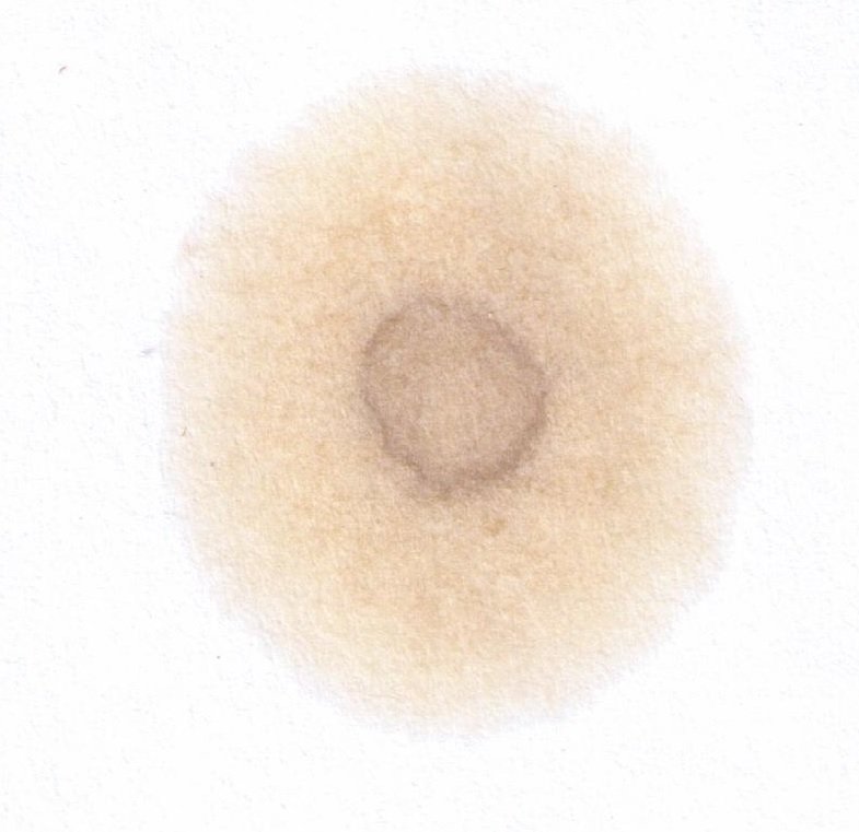

IlIa red 151 Опубликовано: 14 марта 2021 Поделиться Опубликовано: 14 марта 2021 1) Sintec Platinum 5w30 24/08/20 г. розлива 2) SKODA OCTAVIA A7 CWVA 1.6 АКПП 3) Общий пробег на момент заливки 75 250 км 4) Пробег на масле на момент взятия пробы - 4012 км из них трасса/город - 5%/95% 5) Сезон эксплуатации масла с 04.10.20 6) Моточасы ~ 200 мч 7) Израсходованное топливо Бензин ~ 490 л. (АИ-95 татнефть, газпром, роснефть) 8) Пробы взяты с прогретого до 90-95°С двигателя после пробега 40 км по городу, сушились 24 часа при комнатной температуре. 9) Объём залитого масла 4.3 л., Долил на 2500 км 200 мл. Первая капля с щупа вторая капля с щупа Первая капля с щупа (Пила) Вторая капля с щупа (Пила) Ссылка на сообщение

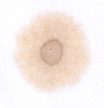

IlIa red 151 Опубликовано: 11 апреля 2021 Поделиться Опубликовано: 11 апреля 2021 1) Sintec Platinum 5w30 24/08/20 г. розлива 2) SKODA OCTAVIA A7 CWVA 1.6 АКПП 3) Общий пробег на момент заливки 75 250 км 4) Пробег на масле на момент взятия пробы - 5011 км из них трасса/город - 5%/95% 5) Сезон эксплуатации масла с 04.10.20 6) Моточасы ~ 250 мч 7) Израсходованное топливо Бензин ~ 575 л. (АИ-95 татнефть, роснефть) 8) Пробы взяты с прогретого до 90-95°С двигателя после пробега 74 км по трассе, сушились 24 часа при комнатной температуре. 9) Объём залитого масла 4.3 л., Долил на 2500 км 200 мл (хотел еще долить, но был максимум) Сделал каплю перед заменой масла в двигателе Пользовался "пилой" Вроде результат нормальный. Можно было и еще покатать. Поправите, если это не так. Заменил на такое же (закупил по 782 руб. 5 канистр буду на нем ездить). Ссылка на сообщение
