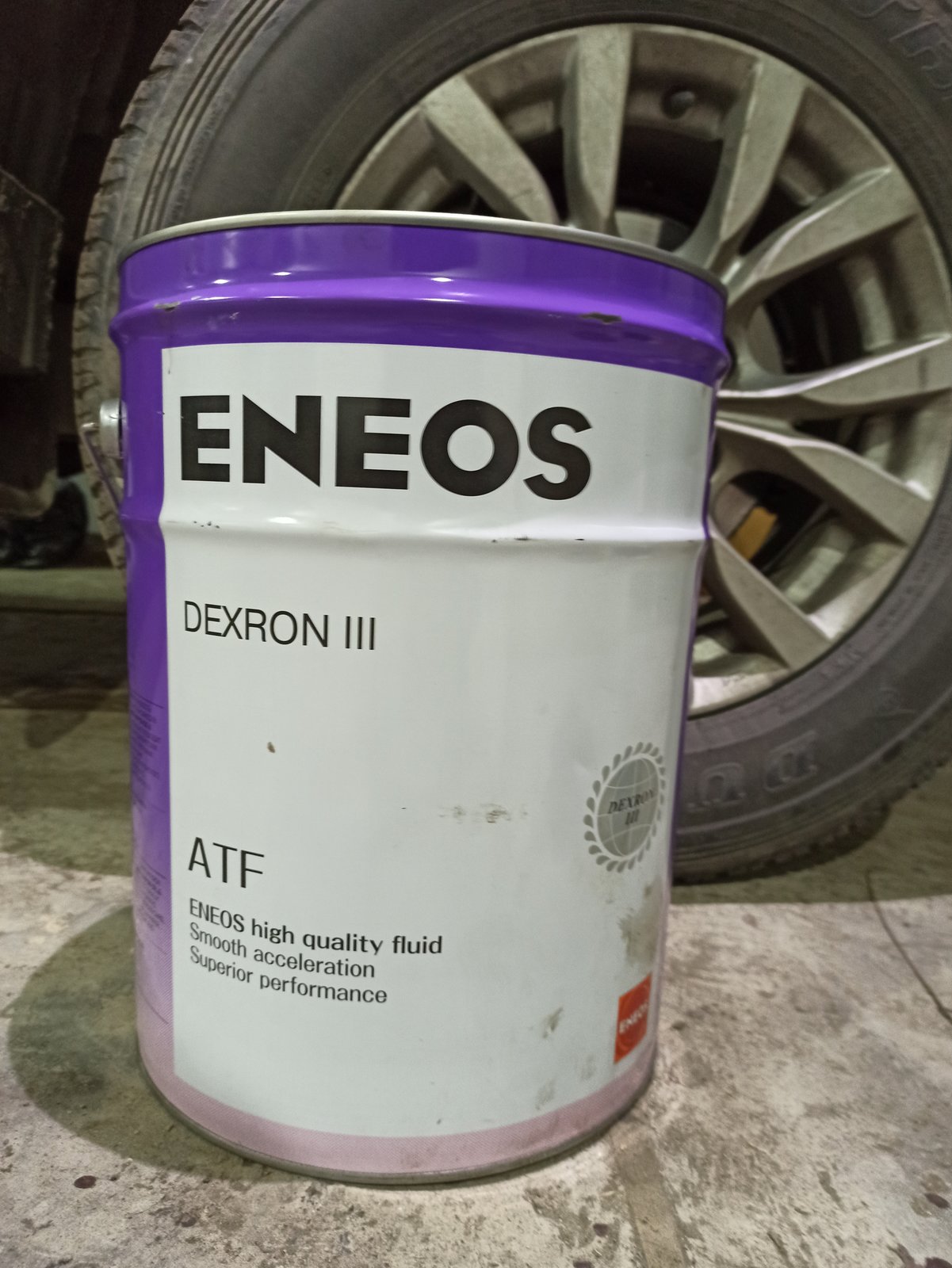

Я себе купил на замену Idemitsu HK.
Сейчас отлично трудится в коробке PetroCanada DuraDrive MV. На Eneos ATF 3 или Eneos Premium ATF не решился...
Вообщем, если кому будет интересно, залил Eneos Dextron III, как указано на сайте и в тех. документации, то оно взаимозаменяемо с оригиналом. Выбор пал на него из-за доступности и по вроде бы как по информации, что это и есть оригинал.

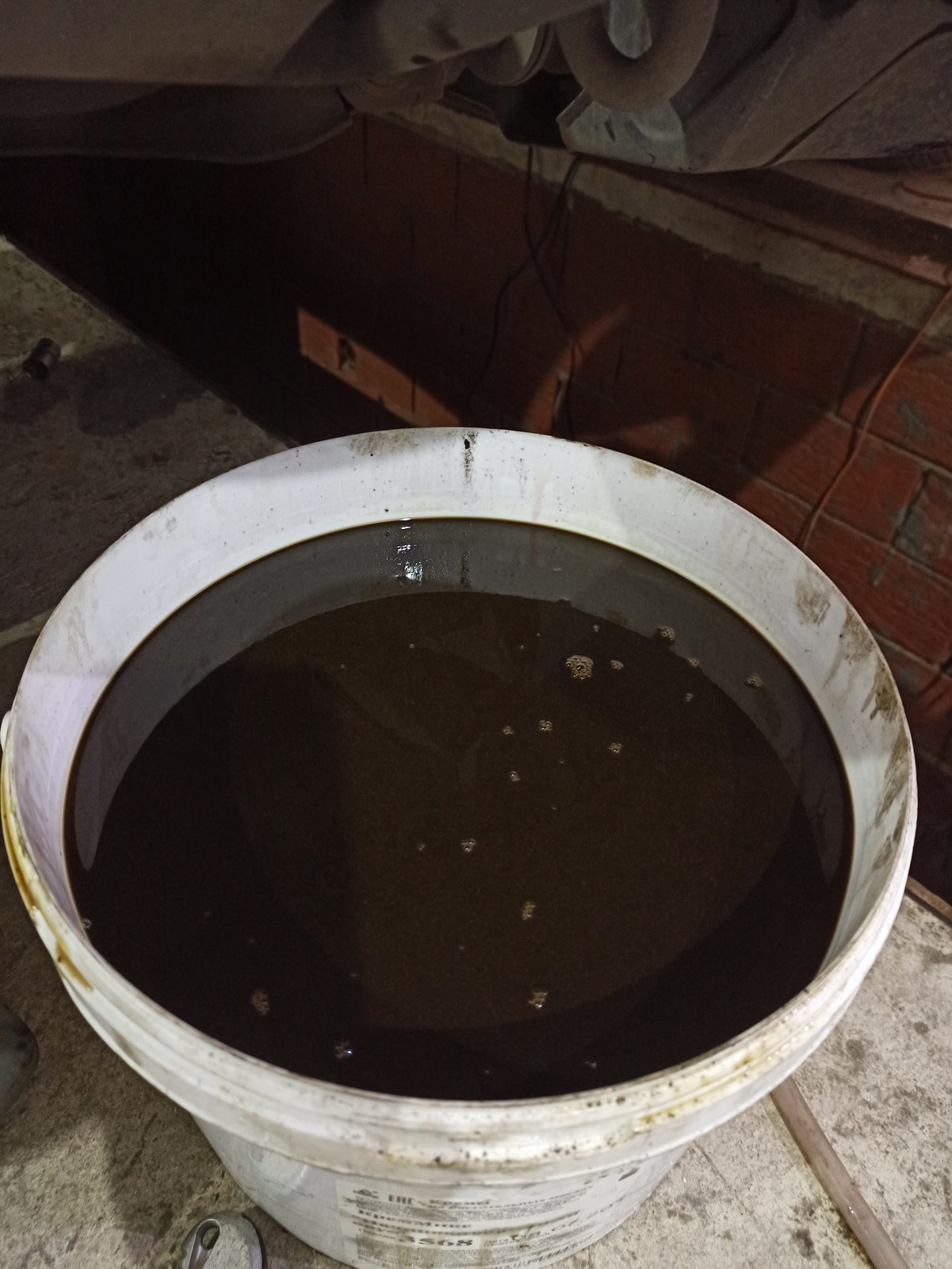

Масло менял частично на 40-45к одной банкой 4 л. оригинального. Сменил сейчас полностью на 74к пробега. Масло было темное (сильно), магниты чистые. Машина очень много ездит в пробках и практически по 50км в день.
Для себя решил масло менять чаще. После замены АКПП перестала тупить со 2 на 3. Менял масло пока не стало цвета как новое. Также, залили в Pajero 4 такое же масло, все работает плавно.
