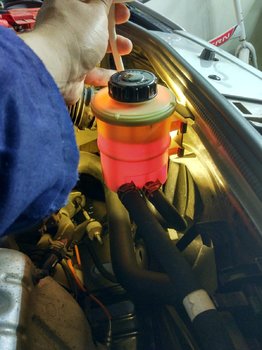

Парни, подниму тему, правда у меня Сандеро 14 года. Начал подвывать насос ГУР, пойду с малого, попробую для начала заменить масло, масло менялось три года назад когда по гарантии меняли патрубок. Есть варианты замены реноматику Д2? (Арт. 194735) который больше 700 рублей сейчас стоит. Или не маятся хернёй и купить его?
32 минуты назад, dimonomsk сказал:
и залить любой второй или третий декстрон
Дюпелёк да я хз, думал спросить, у рено же вечно всё как не у остальных, особенные ёпта. Пишут только эльф
24 минуты назад, dimonomsk сказал:
Пишут только эльф
У ниссана, везде пишут масло Ниссан, антифриз- ниссан, атф - ниссан....;)
fareastwood спасибо, 132661 артикул у неё, а то сложно было найти и боюсь ошибиться при заказе. Как понимаю жидкость выше классом чем эльф?
2 часа назад, dimonomsk сказал:
Пишут только эльф
развод лохов,по жиже,в принципе как и все остальной автопром ёпта
Заказал зик 132661
Благодарю за ответы
Изменено пользователем dimonomsk
dimonomsk да на здоровье,катайте но скоростной режим соблюдайте:drinks:
fareastwood Дюпелёк заменил жидкость, промывал систему вытеснением старого масла новым, слилось почти чёрное масло. Проливал пока с обратки не пошло новое чистое масло. Пришлось купить домкрат чтоб передние колеса вывесить и не насиловать рулевое при прокачке. Но зато теперь не надо штатный домкрат вынимать)) Субъективно руль стал легче крутиться и былые шумы почти полностью пропали. Бачок снимал и промывал очистителем тормозов. Фильтр был чуть забит мелкой чёрной фигнёй, всё очистителем промыл. Прямо в кайф поработал)) Спасибо за советы.
