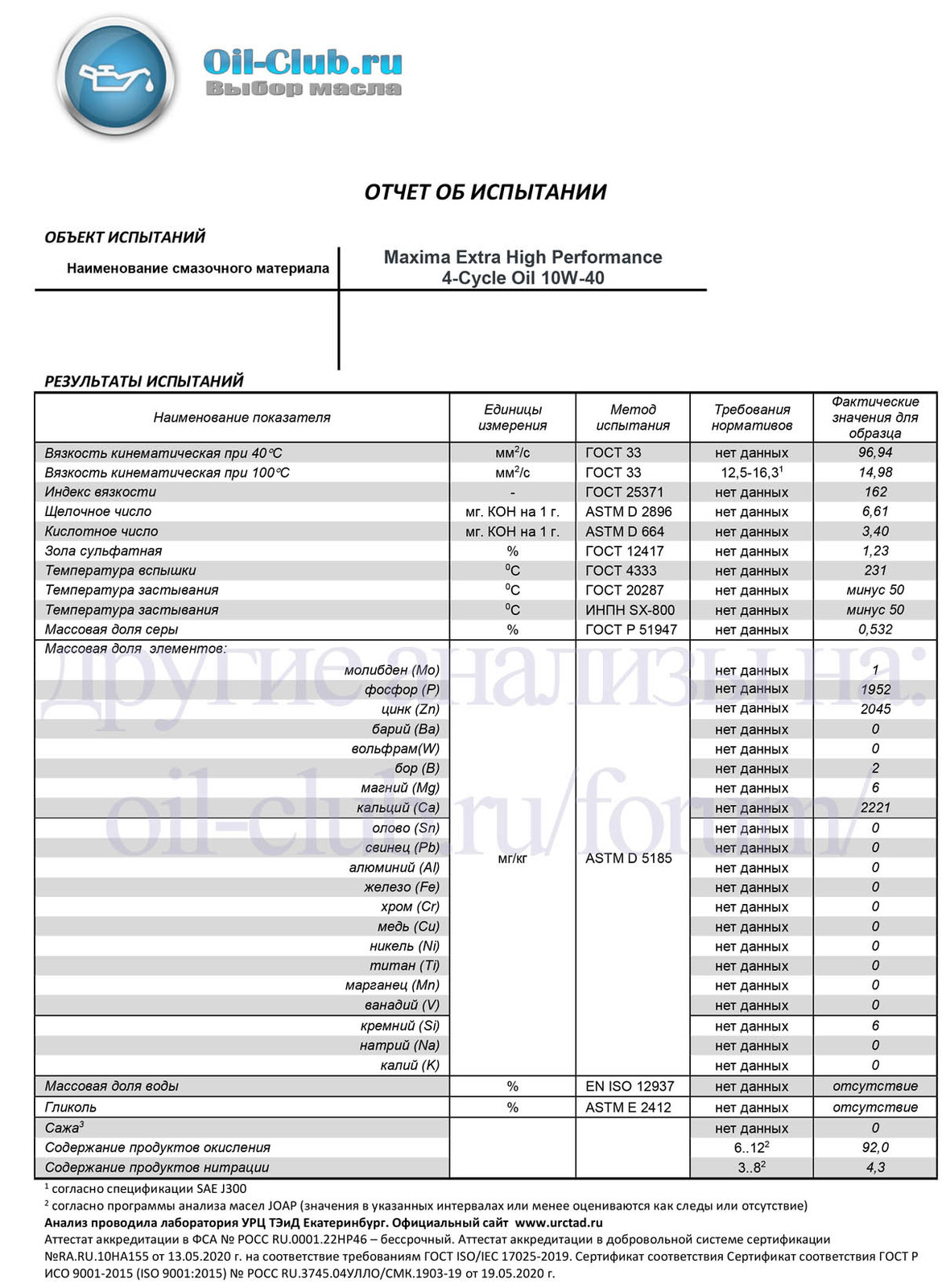

torcon 81 834 Опубликовано: 11 августа 2020 Поделиться Опубликовано: 11 августа 2020 Maxima 4T Extra 4 100% Ester Synthetic Engine Oil 10W-40 свежее за анализ спасибо официальному представителю Maxima в России. Масло в лабораторию посылал оф. представитель в запечатанной таре. Видео приемки масла в лаборатории УРЦТЭиД: Масло заявлено как: 4-Cycle oil. 1) Вязкость около 15 сантистоков, соответствует SAE 10W-40. Масло крепкое, защищает двигатель при экстренных нагрузках своей высокой вязкостью. 2) Щелочное число не высокое 6,61мгКОН - такое и должно быть у мотоциклов, они медленно срабатывают щелочные свойства масла. 3) Очень высокое кислотное число 3,4 - понятно откуда. Очень много противоизноски ZDDP - от нее. Это негативный фактор, такие масла быстро срабатываются. Но повторюсь, мотоциклам это не сильно страшно, они медленно срабатывают щелочное. 4) Зольность сульфатная = 1,23% - нормальная, средняя. 5) Температура вспышки 231С - хорошая термостабильность при высоких температурах. Хотя у синтетических масел встречается и повыше. 6) Температура застывания конечно мало важна для мотоциклистов. Но приятно осознавать, что это синтетика и она застывает в -50С. 7) Содержание серы высокое. Ну а как вы хотели? Столько противоизносных присадок ZDDP. Это еще нормально. ИК спектр Фурье говорит о том, что масло на эстерах. Уж не знаю, полностью оно на эстерах или частично. Но их очень много. Скорее всего это масло ПАО(или VHVI) + много эстеров. Вывод: Серьезное, дорогое по составу, мотоциклетное масло с заявкой на мото-спорт. Очень много противоизноски, в два раза больше чем в обычных 4T маслах. Очень много эстеров, об этом говорит параметр окисление и ИК спектр Фурье. Эстеры в масле снижают коэффициент трения и износ. Это действительно настоящая синтетика. Артикулы коды для заказа в интернет магазинах: 16901 - Maxima 4T Extra 4 100% Ester Synthetic Engine Oil 10W-40 1L 4 Ссылка на сообщение

avignon 2 555 Опубликовано: 11 августа 2020 Поделиться Опубликовано: 11 августа 2020 Сера, наверное, от жирного пакета присадок. Другой вопрос в том, даст ли такой пакет большую защиту? Ссылка на сообщение
batov_071 1 132 Опубликовано: 11 августа 2020 Поделиться Опубликовано: 11 августа 2020 Фосфора и Цинка да две канистры в одну насыпали!!!!! 2 Ссылка на сообщение

skorp777 14 054 Опубликовано: 11 августа 2020 Поделиться Опубликовано: 11 августа 2020 8 минут назад, prv21 сказал: Офигеть....и сколько оно интересно продержится в картере с такой серой и кислотным? глянь анализы отработок с мотоциклов, мотодвижки не сильно роняют щелочное, и при этом мотоциклисты ( те, у кого голова на плечах есть) часто меняют масло. 2 Ссылка на сообщение
skorp777 14 054 Опубликовано: 11 августа 2020 Поделиться Опубликовано: 11 августа 2020 (изменено) fareastwood , 22 минуты назад, torcon сказал: Масло заявлено как: 4-Cycle oil. В нашем мотомагазе есть такое, продавец нахваливал, типа, самое крутое мотомасло. А я сомневался, название же малоизвестное, если точнее, вообще неизвестное. Оказалось, действительно крутое мотомасло.! Изменено 11 августа 2020 пользователем skorp777 Ссылка на сообщение

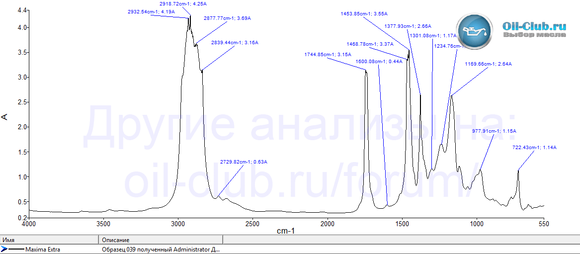

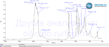

a-ha 22 001 Опубликовано: 11 августа 2020 Поделиться Опубликовано: 11 августа 2020 Если полагаться вот на эту картинку , то эстеров в этом масле от 15 до 20%. Что тоже немало так-то... 1 Ссылка на сообщение
torcon 81 834 Опубликовано: 11 августа 2020 Автор Поделиться Опубликовано: 11 августа 2020 Да маслице конечно для мотоцикла зачетное. Сравнимое с Redline 4T... 1 Ссылка на сообщение
DRON 33 15 063 Опубликовано: 11 августа 2020 Поделиться Опубликовано: 11 августа 2020 Эстеры, и тем не менее zddp вагон Ссылка на сообщение
