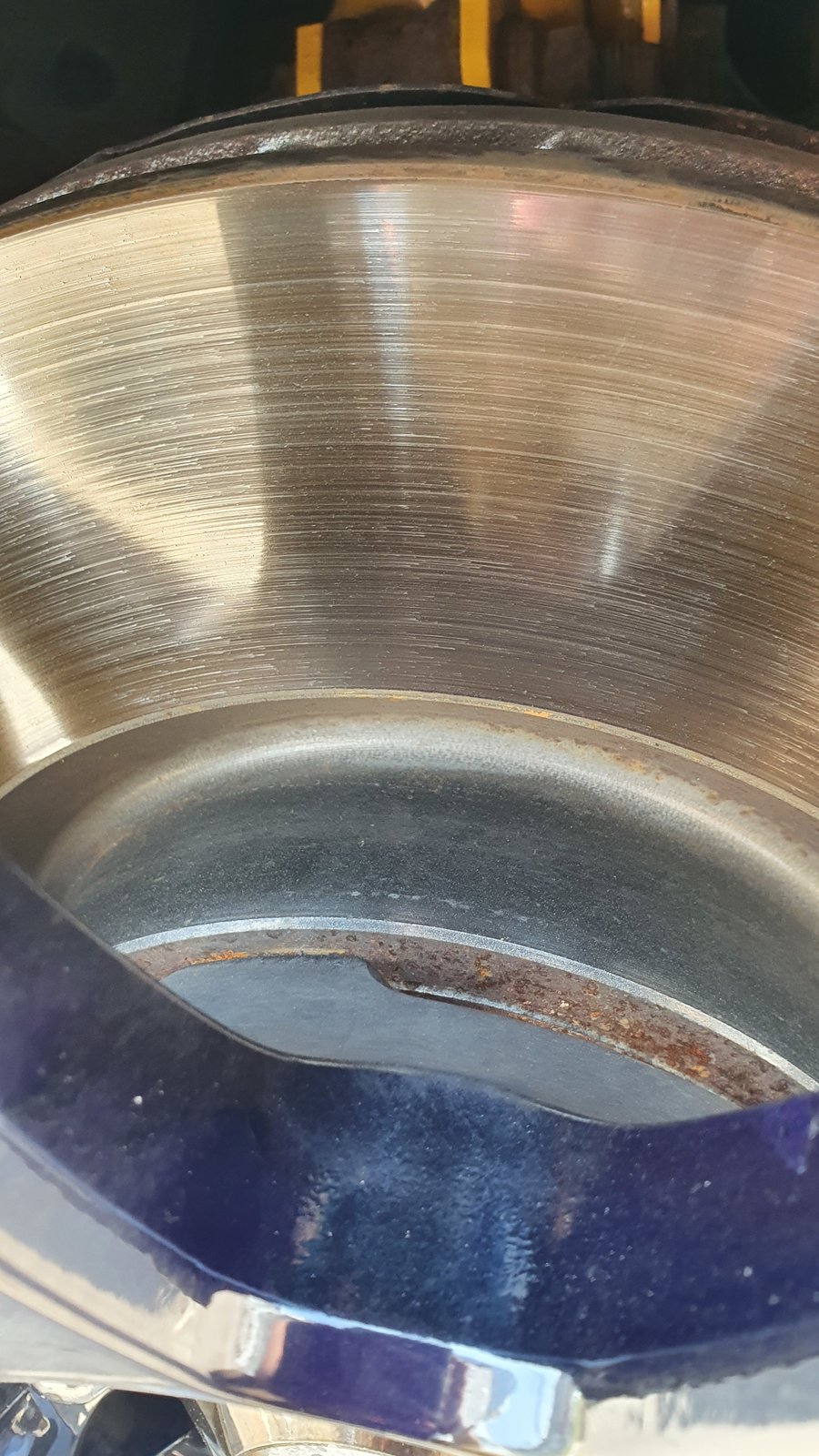

Поставил себе по кругу диски серии Brembo Xtra https://www.bremboparts.com/europe/ru/продукция/brembo-xtra/безопасность-чемпиона
Производство Италия. Диски не левак, покупались у дистрибьютера напрямую. Проверку проходят.
Диски HC. То есть высокоуглеродистые.  В целом норм. На серпантинах при +30 и достаточно агрессивном вождении справились. Спереди колодки ATE GG, а сзади Pagid EE.  НО - перед по трассе на оттормаживании со скорости 150 похоже убило (посинели). Теперь при достаточном прогреве есть вирбрация при торможении со скоростей от 120.  Описание тут https://www.oil-club.ru/forum/topic/24305-galferate-tormoznye-kolodki/?do=findComment&comment=1726058
Но, похоже, это особенность авто, ибо диски оригинал с ATE керамик также до этого вибрировали)) Либо ATE GG злые.  Да и вообще на всех моих авто диски вибрировали))) Даже на ауди RS))) Либо я ездить спокойно не умею) Причем это без всяких луж. Просто какой нить олень вылезает в левый ряд и приходится оттормаживаться. В Германии на автобане оттормаживался с почти 200 и вот привет - диски синие и здравствуй вибрация.

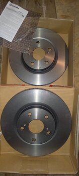

Купиил диски Brembo 09.A417.11.
Сделаны в Китае, нерабочие места окрашены.
Несколько фото:
Все надписи на самих дисках есть.
Далее действуем по п2. инструкции:
Проверьте голограмму Brembo и просканируйте QR код. Проверьте наличие на этикетке продукта голограммы Brembo, которую невозможно подделать, а для дальнейшего подтверждения подлинности, просканируйте или сфотографируйте уникальный QR-код на запечатанной упаковке изделия.
При сканировании отправляет на оф. сайт brembo.
Диски проверку прошли.
