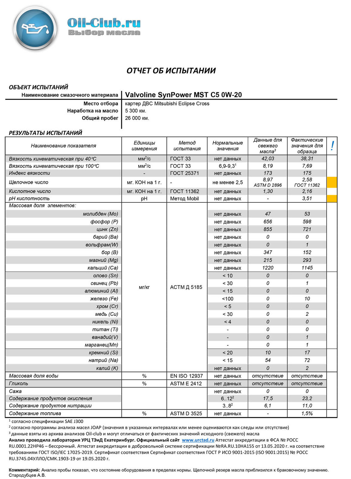

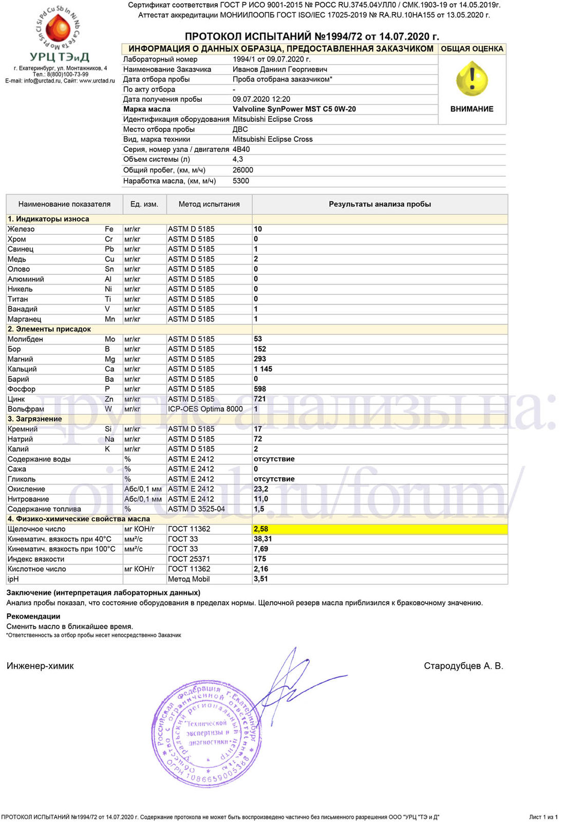

Valvoline SynPower MST C5 0W-20 отработка на Mitsubishi Eclipse Cross после 5300км
