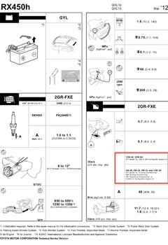

dugin 202 Опубликовано: 7 марта 2023 Поделиться Опубликовано: 7 марта 2023 9 минут назад, biguxa сказал: а если по рецепту будет, но вязкость 5-50 или 10-60 пойдет тогда в гибрид? Легко. Согласно SDS по двигателям гибридов можно лить хоть 20W-50. Потому (опять же, по моему скромному мнению), категорический императив заливать в гибриды 0-20 во всех их инструкциях связан с тем, что тогда 0-20 были единственными маслами с наибольшим содержанием ПАО/эстеров и не гадили в коробчатые кольца гибридов сработавшимся полимерным загустителем, который щедро замешивали тогда в более дешёвые масла на гидрокрекинге. Ну а сейчас уже почти все дорогие масла базируются на гидрокрекинге GTL и после него все гибридные движки (или с системой старт/стоп) выглядят, как после войны. И чтоб там не утверждала секта «GTL-хрюкоко», старт/стопщикам нужно искать рецепты с бОльшим содержанием ПАО и минимальным содержанием GTL (а ещё лучше его полным отсутствием), как в M1 0-20 Extended Performance. Ссылка на сообщение
