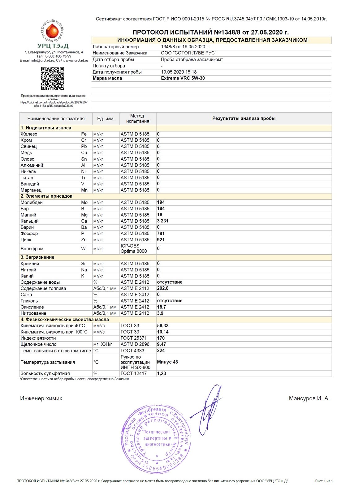

Bonker 2 327 Опубликовано: 27 мая 2020 Поделиться Опубликовано: 27 мая 2020 EXTREME VRC 5W-30 CW свежее Состав ~ VHVI 85% и ESTER 2 % Представленный анализ является тестовым образцом, но ещё не является анализом товарного масла. В данном образце нет значений CCS, NOACK, HTHS, которые будут сделаны в LOTOS LAB (Польша) тогда, когда я уже приму решение везти данный продукт в Россию. Серу и кислотное число, в этот раз, не измеряли, т.к. они всегда у нас получаются низкими. 3 Ссылка на сообщение Поделиться на других сайтах
Bonker 2 327 Опубликовано: 27 мая 2020 Автор Поделиться Опубликовано: 27 мая 2020 Да, вижу, что пакет нестандартный Что касается Щелочного числа. У меня есть предположение, почему он во всех продуктах на 0,5-1 меньше по ASTM 2896. Скорее всего, это связано с тем, что в нашей лаборатории польский метод PN .. Ссылка на сообщение Поделиться на других сайтах
Александр КРК 1 106 Опубликовано: 27 мая 2020 Поделиться Опубликовано: 27 мая 2020 Bonker здесь явно уже с вязкостью напутано 1 Ссылка на сообщение Поделиться на других сайтах
Sanyi 2 925 Опубликовано: 27 мая 2020 Поделиться Опубликовано: 27 мая 2020 Вязкость по А3 стандарту мне кажется низковатой Но в азиатов с такой вязкостью 1 Ссылка на сообщение Поделиться на других сайтах
Rubarius 71 Опубликовано: 28 мая 2020 Поделиться Опубликовано: 28 мая 2020 (изменено) Вспышку бы хотя бы 235) А 4 литра не будет, по 1 литру хотя бы? Изменено 28 мая 2020 пользователем Rubarius Ссылка на сообщение Поделиться на других сайтах
Good54 437 Опубликовано: 28 мая 2020 Поделиться Опубликовано: 28 мая 2020 Вполне неплохо за свою цену. Другой вопрос, сколько в рознице цена будет и насколько это будет ниже - выше лидеров рынка. Просто, как человек давно работающий в рознице, могу сказать, что при прочих равных человек всегда выберет то, что ему больше известно. Грубо если литр Мобила 5w - 30 ACEA C3 стоит 450 рублей на розлив, соответственно 5 литров 2 250 рублей, а Экстрим в рознице будет 2 100 за 5 литров, то увы, у Экстрима нет шансов стать массовым продуктом. 1 Ссылка на сообщение Поделиться на других сайтах
Schmit_t 636 Опубликовано: 28 мая 2020 Поделиться Опубликовано: 28 мая 2020 (изменено) Да, вспышку хотелось бы повыше. Ждем ноак. И почему а3 когда по вязкости как а5? Изменено 28 мая 2020 пользователем Schmit_t Ссылка на сообщение Поделиться на других сайтах
Dimmy 11 092 Опубликовано: 28 мая 2020 Поделиться Опубликовано: 28 мая 2020 8 часов назад, Good54 сказал: у Экстрима нет шансов стать массовым продуктом А спец.продукт бывает массовым? Это масло для тех, кто понимает. 1 Ссылка на сообщение Поделиться на других сайтах
Good54 437 Опубликовано: 28 мая 2020 Поделиться Опубликовано: 28 мая 2020 13 минут назад, Dimmy сказал: А спец.продукт бывает массовым? Это масло для тех, кто понимает. Понимает не очень много. А у этого количества немного еще и выбор довольно неплохой. Я думаю, владельцу бренда не очень бы хотелось реализовывать канистр 50 в месяц этого масла, заскладировав 1 000. Потому что склад, в коммерции, это не запас, а замароженные деньги, а в такой пропорции это прям очень грустная история по финансам. Ссылка на сообщение Поделиться на других сайтах
Bonker 2 327 Опубликовано: 30 мая 2020 Автор Поделиться Опубликовано: 30 мая 2020 27.05.2020 в 18:10, Александр КРК сказал: Bonker здесь явно уже с вязкостью напутано 27.05.2020 в 23:48, Sanyi сказал: Вязкость по А3 стандарту мне кажется низковатой Но в азиатов с такой вязкостью поднимем Ссылка на сообщение Поделиться на других сайтах
Bonker 2 327 Опубликовано: 30 мая 2020 Автор Поделиться Опубликовано: 30 мая 2020 28.05.2020 в 07:56, Schmit_t сказал: Да, вспышку хотелось бы повыше. Ждем ноак. И почему а3 когда по вязкости как а5? 28.05.2020 в 07:06, Rubarius сказал: Вспышку бы хотя бы 235) А 4 литра не будет, по 1 литру хотя бы? я вообще удивляюсь результатам вспышки. Используем одну базу, но в одном случае 224, в другом 230 Ссылка на сообщение Поделиться на других сайтах
Bonker 2 327 Опубликовано: 30 мая 2020 Автор Поделиться Опубликовано: 30 мая 2020 28.05.2020 в 07:10, Good54 сказал: Вполне неплохо за свою цену. Другой вопрос, сколько в рознице цена будет и насколько это будет ниже - выше лидеров рынка. Просто, как человек давно работающий в рознице, могу сказать, что при прочих равных человек всегда выберет то, что ему больше известно. Грубо если литр Мобила 5w - 30 ACEA C3 стоит 450 рублей на розлив, соответственно 5 литров 2 250 рублей, а Экстрим в рознице будет 2 100 за 5 литров, то увы, у Экстрима нет шансов стать массовым продуктом. 28.05.2020 в 15:40, Good54 сказал: Понимает не очень много. А у этого количества немного еще и выбор довольно неплохой. Я думаю, владельцу бренда не очень бы хотелось реализовывать канистр 50 в месяц этого масла, заскладировав 1 000. Потому что склад, в коммерции, это не запас, а замароженные деньги, а в такой пропорции это прям очень грустная история по финансам. Цена за 5 л будет 1860 р. - для продукта с базой гидрокрекинга и 2% ESTER + молибденовым комплексом в 200 ppm, я считаю, что цена достойная. Наш бренд не массовый и приобретают его только те, кто сознательно нас искал либо получил рекомендации от третьих лиц 1 Ссылка на сообщение Поделиться на других сайтах
Good54 437 Опубликовано: 30 мая 2020 Поделиться Опубликовано: 30 мая 2020 2 часа назад, Bonker сказал: Цена за 5 л будет 1860 р. - для продукта с базой гидрокрекинга и 2% ESTER + молибденовым комплексом в 200 ppm, я считаю, что цена достойная. Наш бренд не массовый и приобретают его только те, кто сознательно нас искал либо получил рекомендации от третьих лиц Цена хороша для 5-ти литров. Только весь вопрос, где? На сайте, в рознице или...? Ссылка на сообщение Поделиться на других сайтах
Bonker 2 327 Опубликовано: 1 июня 2020 Автор Поделиться Опубликовано: 1 июня 2020 30.05.2020 в 18:22, Good54 сказал: Цена хороша для 5-ти литров. Только весь вопрос, где? На сайте, в рознице или...? указанная цена будет на нашем сайте и в розницу в Московском регионе. Да, за доставку в другие регионы придется заплатить. Но по статистике продаж за год - основные продажи у меня в европейской части страны. Ссылка на сообщение Поделиться на других сайтах
Legion777 5 255 Опубликовано: 1 июня 2020 Поделиться Опубликовано: 1 июня 2020 30.05.2020 в 15:40, Bonker сказал: бренд не массовый и приобретают его только те, кто сознательно нас искал Bonker Вот оно правильное определение. Ссылка на сообщение Поделиться на других сайтах
