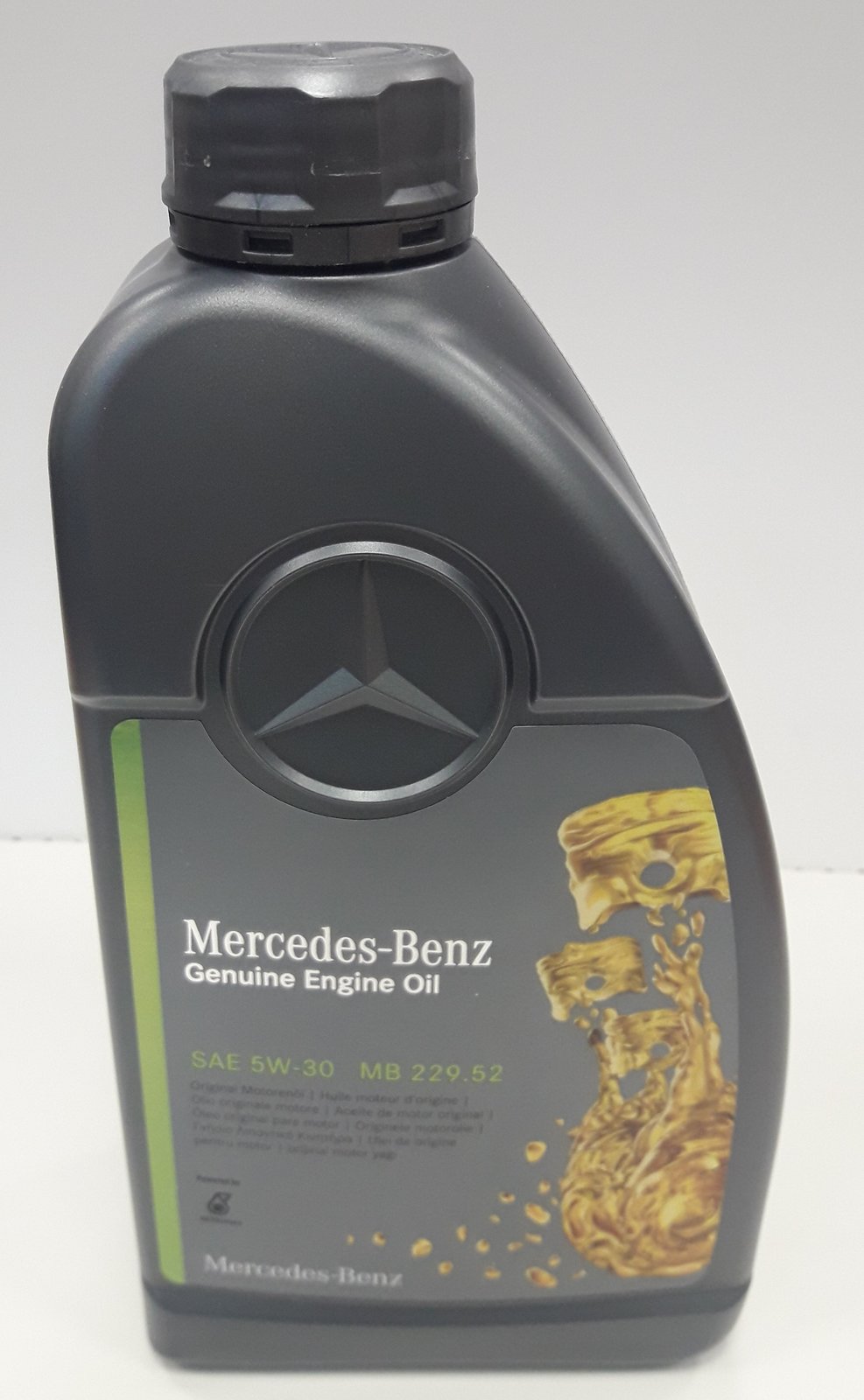

Да, достойное масло. Правда тока в литрухах вроде (арт.1612618). Но это мелочи.
ДжекВоробей Если брать в литрушках,то этот вариант лучше.
A000989950211AMEE
Изменено пользователем Палтус
28 минут назад, Палтус сказал:
ДжекВоробей этот вариант лучше
...т.к. производство Петронас)
28.05.2020 в 19:13, Палтус сказал:
A000989950211AMEE
Лучше,  чем Лукойл Genesis Special 5W-30 API SN/CF?
Почему?
