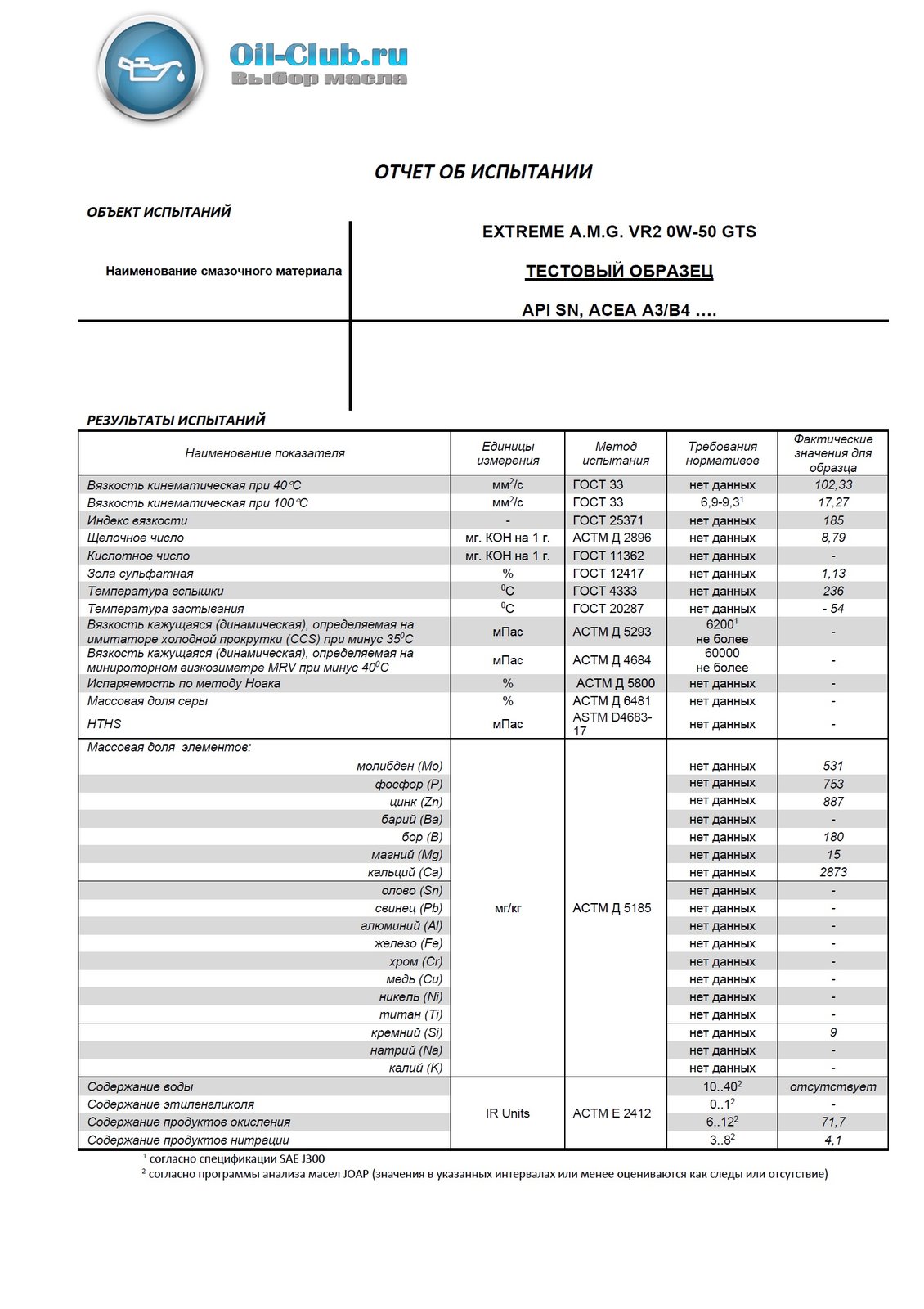

Bonker 2 327 Опубликовано: 26 мая 2020 Поделиться Опубликовано: 26 мая 2020 (изменено) EXTREME A.M.G. VR2 0W-50 GTS свежее Состав ~ PAO 64% и ESTER 15 % Представленный анализ является тестовым образцом, но ещё не является анализом товарного масла. В данном образце нет значений CCS, NOACK, HTHS, которые будут сделаны в LOTOS LAB (Польша) тогда, когда я уже приму решение везти данный продукт в Россию. Серу и кислотное число, в этот раз, не измеряли, т.к. они всегда у нас получаются низкими. Изменено 27 мая 2020 пользователем Bonker 1 Ссылка на сообщение Поделиться на других сайтах
Bonker 2 327 Опубликовано: 26 мая 2020 Автор Поделиться Опубликовано: 26 мая 2020 Тут у меня единственный вопрос. Вязкость при 100 делать в 21 или 17 достаточно? Ссылка на сообщение Поделиться на других сайтах
Bonker 2 327 Опубликовано: 27 мая 2020 Автор Поделиться Опубликовано: 27 мая 2020 Добавил ИК-спектр. Просили субаристы, а комментариев нет Ссылка на сообщение Поделиться на других сайтах
Good54 437 Опубликовано: 27 мая 2020 Поделиться Опубликовано: 27 мая 2020 Молибдена прям хорошо. Тихое маслице должно быть, с хорошими противоизносными. Ссылка на сообщение Поделиться на других сайтах
Палтус 5 191 Опубликовано: 27 мая 2020 Поделиться Опубликовано: 27 мая 2020 19 часов назад, Bonker сказал: Тут у меня единственный вопрос. Вязкость при 100 делать в 21 или 17 достаточно? Оставь 17. Классное масло получилось. Ссылка на сообщение Поделиться на других сайтах
Bonker 2 327 Опубликовано: 27 мая 2020 Автор Поделиться Опубликовано: 27 мая 2020 1 час назад, Палтус сказал: Оставь 17. Классное масло получилось. ну при 21 все-же масло крепче. Я стараюсь сделать масло конкуренту https://www.eneos.us/product/eneos-racing-street-0w-50/ Ссылка на сообщение Поделиться на других сайтах
Палтус 5 191 Опубликовано: 27 мая 2020 Поделиться Опубликовано: 27 мая 2020 4 минуты назад, Bonker сказал: Я стараюсь сделать масло конкуренту https://www.eneos.us/product/eneos-racing-street-0w-50/ А так вообще конкуренции не будет. 1 Ссылка на сообщение Поделиться на других сайтах
Bonker 2 327 Опубликовано: 30 мая 2020 Автор Поделиться Опубликовано: 30 мая 2020 27.05.2020 в 16:22, Палтус сказал: А так вообще конкуренции не будет. сейчас посмотрел среднюю величину на рынке у 5w50 - 19-20 Ссылка на сообщение Поделиться на других сайтах
avignon 2 337 Опубликовано: 1 июня 2020 Поделиться Опубликовано: 1 июня 2020 27.05.2020 в 16:16, Bonker сказал: Я стараюсь сделать масло конкуренту https://www.eneos.us/product/eneos-racing-street-0w-50/ Lol, с чем там конкурировать? Даже "на бумаге" характеристики просто никакие... Ссылка на сообщение Поделиться на других сайтах
Bonker 2 327 Опубликовано: 2 июня 2020 Автор Поделиться Опубликовано: 2 июня 2020 (изменено) Я очень доволен анализом масла. Получилась крепкая 5w50, но с температурой замерзания в - 54. Очень интересно сравнить результаты LOTOS LAB и УРЦ Все-таки поднять вязкость до 19-20 или нет? Никак не могу определиться. Изменено 2 июня 2020 пользователем Bonker Ссылка на сообщение Поделиться на других сайтах
sprut94 13 Опубликовано: 23 июня 2020 Поделиться Опубликовано: 23 июня 2020 02.06.2020 в 21:17, Bonker сказал: Я очень доволен анализом масла. Получилась крепкая 5w50, но с температурой замерзания в - 54. Очень интересно сравнить результаты LOTOS LAB и УРЦ Все-таки поднять вязкость до 19-20 или нет? Никак не могу определиться. Дим, ориентриуйся на характеристики редлайн 5/50, я думаю тут можно покрепче, т.к. в основном кованные моторы с увеличенными зазорами шпг 1 Ссылка на сообщение Поделиться на других сайтах
erzr 2 Опубликовано: 24 июня 2020 Поделиться Опубликовано: 24 июня 2020 Оставив текущую вязкость, можно заинтересовать любителей mobil 5w50. Как минимум отсутствием подделок. Просто мысли вслух. 1 Ссылка на сообщение Поделиться на других сайтах
Bonker 2 327 Опубликовано: 29 июня 2020 Автор Поделиться Опубликовано: 29 июня 2020 23.06.2020 в 14:03, sprut94 сказал: Дим, ориентриуйся на характеристики редлайн 5/50, я думаю тут можно покрепче, т.к. в основном кованные моторы с увеличенными зазорами шпг Именно из-за этого вязкость поднимем до 20 Ссылка на сообщение Поделиться на других сайтах
