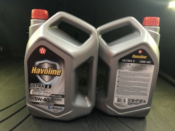

Масло:  Texaco Havoline Ultra S 5W-40, залито при пробеге 96 000 км.

Lofl приветствую.
Какая-то путаница в оформлении:
5 минут назад, Lofl сказал:
Масло:  Texaco Havoline ProDS M 5W-30, залито при пробеге 96 000 км.
и в протоколе написано Ultra S M 5W-30
4 минуты назад, Texacoman сказал:
Lofl приветствую.
Сорян, поправил, мой косяк.
В протоколе опечатка, вот фото банки:
Изменено пользователем Lofl
