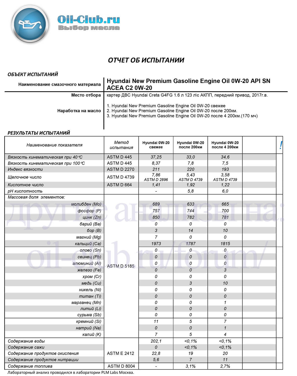

veev2 3 261 Опубликовано: 19 мая 2020 Поделиться Опубликовано: 19 мая 2020 Texacoman давненько тема обсуждалась, пришли к выводу что есть такая штука. Первое что попалось: 0 Цитата Ссылка на сообщение Поделиться на других сайтах
