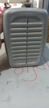

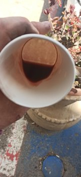

Ребята хочу сделать частичную замену масла в вариаторе:
Официалы предлагают вот такое,а сейчас оно вот такое.

- Скорее всего, заводская заливка в вариатор у Вас масло FE, но многие рекомендуют и льют вместо него ТС с большей вязкостью. Меньше экономичность, но меньше износ и узел прослужит дольше, тем более, в жарком климате. Вариаторное масло выглядит нормально для такого пробега, лучше поменять, но можно еще поездить 10-15 т. км.

FE без проблем мешается с ТС. Многие предпочитают лить именно ТС вместо FE.
Если хочется еще освежить масло, то лучше через 400-500 км, чтоб автоматика вариатора работала корректнее и износ был меньше. Можно и не делать. Следующую замену, если частично, я бы сделал через 20-40 т.км.

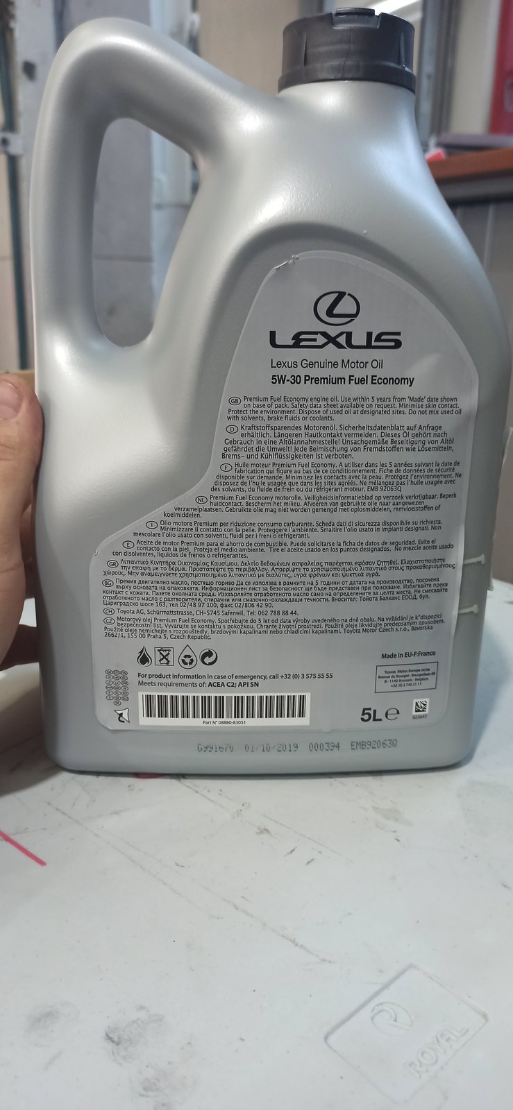

А что вы скажете насчёт этого масла вот именно его мне и предложили о.д.потому что я не рискнул и не захотел лить масло из 250 л.бочек.
Или все таки залить тойотовском 10w30 полусинтетика?
Ipotapov Должно быть лучше, чем условная полусинтетика 10W-30.
